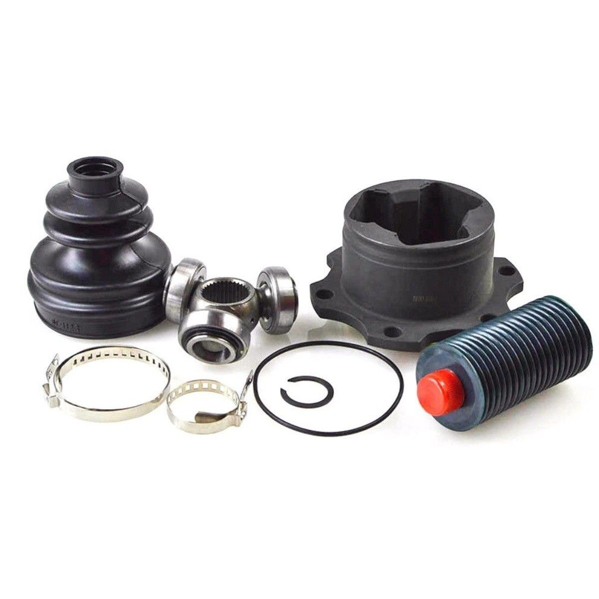

En pleine réflexion mécanique, je commence à atteindre les limites de mes compétences/connaissances.
Je fais appel aux habitués et professionnels de la mécanique général.
Je ne sais pas comment prendre les choses pour faire mes calculs.
On part du principe que le moteur sortira 70mkg aux roues (on prend large, je veux avoir de la marge) donc sur 4 roues motrices avec un maximum de couple appliqué aux roues arrières (on prendra 85%
maxi même si c'est moins, on prend encore de la marge).
L'idée est de faire des têtes de cardans type Audi S8 (S6, RS8 etc...) vissées pour pouvoir avoir la taille que je veux sans passer par une fabrication de barreaux rallongés beaucoup plus coûteux (mais vraiment beaucoup!!!).
Donc l'idée en photo :
La tête est fixée sur une tulipe en sortie de boîte (de pont) avec 6 vis M8x1.25.
Sachant que je veux faire les mêmes étoiles en acier de 15mm d'épaisseur (environ, ça fera 14 pour être précis) que je souderai sur ma tête coupée au tour (donc bien droite).
Elles seront centrée car percée en leur centre (ainsi que la tête de cardan) et fixées avec une petite vis de centrage puis soudées sur tout le tour (chanfrein profond, trous dans le corps de l'étoile pour souder aussi au coeur de la pièce).
La réalisation, le choix de l'acier, je m'en occupe, c'est pas le soucis.
Mon problème réside dans la capacité des 6 vis à résister au couple. Je pense que si les S8 et RS8 ont ce système, c'est qu'ils ont un peu penser au truc, mais je voudrais être sûr.
Il y aura donc 6 vis par tête, M8x1.25 30mm de long, classe 12.9.
Sachant que chaque vis a ces caractéristiques :
Section Résistante mm2 : 36,60
Charge d’épreuve daN : 3550
Limite élastique daN : 4026
Rupture mini daN : 4460
Est-ce que ça signifie que le couple développé par l'auto sera divisé par le nombre de roues (au prorata de la répartion AV/AR) puis par le nombre de vis de fixations?
Donc 70mkg X 0.85 / 2 (roues) / 6 (vis) = 4.96 mkg par vis ??
Je ne suis pas sûr de ma formule mais au final, tout le couple est transmis aux roues par 5 pauvres goujons de roue (certes en M12x1.25 mais certainement pas en grade 12.9).
Donc la tête de cardan sera coupée à l'endroit plein, je fais 4 étoiles (enfin étoile ou simples disques, OSEF de la forme), têtes percées au centre ainsi que les étoiles (pour centrage), soudure tout le tour (trait vert) et 3 ouvertures pour souder également au centre. Chaque demie-tête de cardan reçoit la même chose et assemblage des pièces avec M8x1.25 en 12.9
Des avis???

Message non lupar simon57 » Mer 7 Fév 2018 15:38
pas de raison que ça ne tienne pas.
regarde, l'arbre de transmission arrière, il est fixé au pont avec 4 vis de 6 mm.
