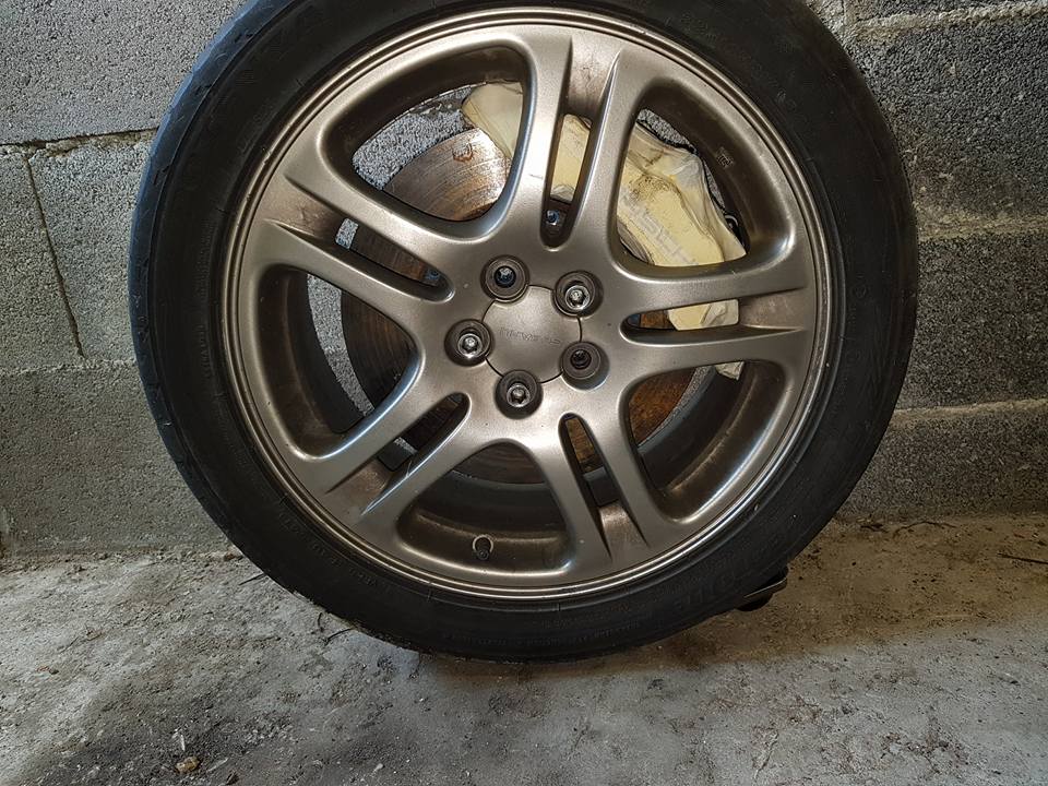

J'aurais juste une question au niveau des freins, même si je me doute fortement de la réponse.
Quel est la distance entre l'axe de la roue et l'extrémité des étriers avant GT3 ? C'est pour voir si cela passerai avec des 17" (j'en doute mais bon, à a coûte rien de demander :mrgreen: ) ?

Pas très original, les freins Porsche sur une Sub, mais si ça peut répondre à ta question :
C'est pas l'étrier qui peut poser problème, il faut prendre les choses dans le bon sens. Un étrier WRX ne passera pas dans du 17" avec un disque de 355mm, pourtant ça passe sur des jantes de GT en 16" avec un disque en 294mm. ;)

nicobush a écrit:J'aurais juste une question au niveau des freins, même si je me doute fortement de la réponse.
Pour répondre à ta question
Il faut donc une jante avec 40cm de diametre interieur pour que ca passe en etriers 6 pistons Gt3 et disques 355mm.

Re: La STI X du placide :D
Message non lupar Wattman » Mar 13 Juin 2017 18:41
355mm il faut du 18".
A moins de trouver des étriers extra plats :gene:
Perso, étriers GT3, disques sur bol 345x34 et jantes en 17".

Message non lupar Placide » Mar 13 Juin 2017 21:52
Et tu as moins de 5mm entre ton etrier et ta jante en diametre ?

Message non lupar Wattman » Mer 14 Juin 2017 11:53
Selon la jante, j'ai entre 1 et 4mm entre le point haut de l'étrier et la jante :gene:
Certaines jantes en 17" ont un diamètre intérieur plus petit que d'autre (épaisseur du voile intérieur). Par exemple une jante WRX 8 passe avec ce montage mais pas une jante STi. 8|

Message non lupar Placide » Mer 14 Juin 2017 11:57
Ok donc ca va pas le faire. Et ou j ai deja eu ce cas de jantes a diamètre équivalent qui passaient plus ou moins bien sur mon ancienne M3.

Message non lupar Wattman » Mer 14 Juin 2017 12:04
355mm y a pas le choix, 18" minimum (j'ai vu ce montage en 17" mais pas avec ces étriers. C'était des étriers super plats, avec des plaquettes qui se montent pas par le dessus (donc démontage de l'étrier complet obligatoire). Je n'ose imaginer le prix des étriers. :gene:

Message non lupar dedeto » Mer 14 Juin 2017 13:04
voila
à savoir
que meme les plombs ne passaient pas avec la place qu'il restait.

Message non lupar Wattman » Mer 14 Juin 2017 14:49
Avec les étriers Porsche, j'ai pas la place pour les plombs non plus. :gene:

Message non lupar Placide » Mer 14 Juin 2017 19:37
Ok, en 18 sur la mienne ca passe avec vraiment beaucoup de marge. ;)
