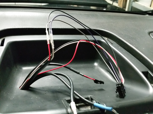

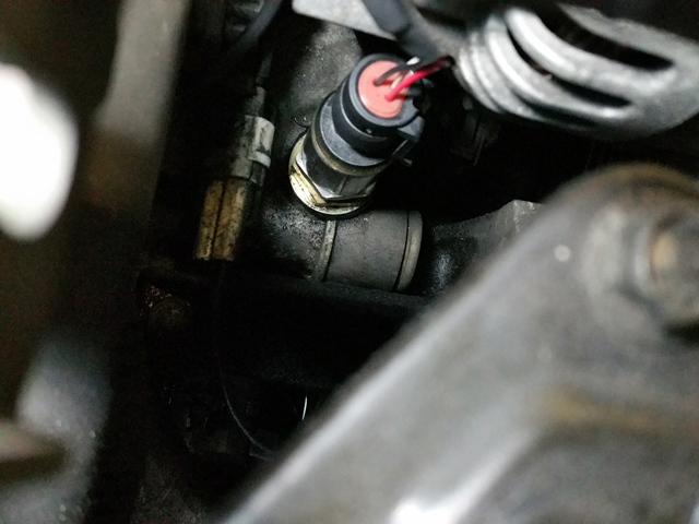

Suite au décès de mon mano de pression d'huile Zenky, je me suis commander un Stack !
Et coup de pot non seulement la sonde passe sous l'alternateur, et à le même pas de vis (1/8npt) mais en plus le connecteur et le même que sur le Zenky du coup j'ai gardé son faisceau car mieux "gainé" que celui du Stack qui lui a tous les fils de séparés:
Du coté habitacle je coupe le faisceau du Zenky à quelques cm du connecteur et je raccorde celui du Stack:

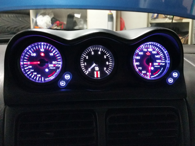

Je rebranche les manos, repose la "casquette" et teste... Zut le mano Stack reste éteint et s'allume qu'à l'allumage des feux... ça me plait pas trop donc je branche le fil blanc sur le même fil que le rouge (+apc) et là ah ça va mieux et on change l'éclairage des Zenky pour s'accorder un peu plus à celui du Stack :hehe:

Message non lupar Tofisub90 » Mer 30 Mar 2016 06:22
:super: Mais dommage que cela soit dépareillé maintenant ....
Message non lupar Mick_78 » Mer 30 Mar 2016 07:11
Effectivement... mais je n'avais pas envie de remettre un Zenky et 3 Stack d'un coup ça pique un peu...

Message non lupar lionos » Mer 30 Mar 2016 10:38
Et alors, la valeur est différente avec le stack ?
Car à en lire, les manos Zenky servent juste à décorer l'intérieur d'une auto... :-/
Message non lupar Mick_78 » Mer 30 Mar 2016 10:53
Cette semaine je n'ai normalement pas besoin de ma voiture donc je ne pourrais répondre que dimanche, mais je ne pense pas que les Zenky soient complètement à l'ouest les valeurs P. Turbo et T. Huile sont cohérentes la P. Huile était un peu haute par rapport aux valeurs habituelles, là je verrai bien si c'était à cause du mano ou si c'est mon moulin qui est chelou...

Message non lupar lionos » Mer 30 Mar 2016 11:11
Ok, donc déjà tu confirmes ce que je penses, Zenky sont très corrects niveau qualité prix (je n'ai que le boost de branché et il est parfaitement juste).
Message non lupar Mick_78 » Mer 6 Avr 2016 08:23
Bon bah valeur identique je suis entre 3 et 3,5b au ralenti.
