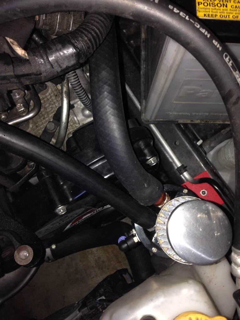

salut les copains, bon malgré la chaleur j'ai pris le temps cet aprem pour monter mon catch can :)

Message non lupar Mric » Lun 9 Juin 2014 12:37
la pcv est encore en place? les tuyaux me semble petit sinon
tu roules au bio?

Message non lupar DINO » Lun 9 Juin 2014 20:26
la pcv est bouché, les tuyaux c'est du 12 et pour moi sa me convient ;) et oui je roule au bio ;)

Message non lupar sti04 » Lun 9 Juin 2014 21:01
il faut garder le même diamètre pour la ventil du bloc, pas faire une réduction ;)

Message non lupar Mric » Lun 9 Juin 2014 21:23
c'est ce qui me semblait donc la ventil du bloc doit etre en 19 et les ventil de culasses en 12
l'OCT est indispensable au bio et doit etre correctement monté sinon il aura l'effet inverse
vaut mieux mettre les durites a l'air libre plutôt que de mal le monter ;)

Message non lupar DINO » Lun 9 Juin 2014 22:37
j'ai 2 mètre de durite de 19mm qui me reste donc c'est bon ;)

Message non lupar DINO » Jeu 12 Juin 2014 19:34
durite de 19mm en place

Message non lupar simon57 » Jeu 12 Juin 2014 20:43
DINO a écrit:durite de 19mm en place
Avec une réduction en 12 sur le catch ? :]

Message non lupar DINO » Jeu 12 Juin 2014 21:03
oui reduction en cuivre fait maison ;) j'en ai profiter pour virer le retour de la dump d'origine, le gro tuyau me genai ;)

Message non lupar sti04 » Jeu 12 Juin 2014 21:12
il faut pas de réduction, c'est ce que Simon veut insinuer ....
