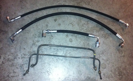

Confection des durites pour la direction assistée électrique, réalisées chez Distriflex du côté de Lyon :

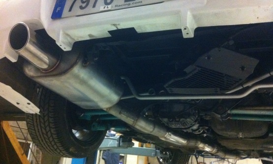

Damien (FL-Racing parts) est venu sur place pour refaire une ligne sur mesure pour contourner le pont qui descend un peu plus bas que l’origine, avec une sortie biseautée arrondie en 4’.

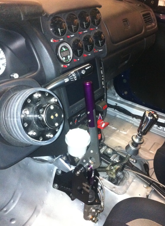

Le frein à main est en place, faudra rallonger le manche.

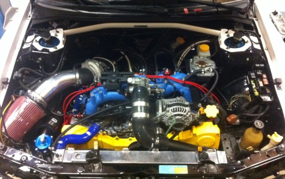

Ça commence à bien se remplir sous le capot : piping FMIC fini, Damien a également soudé le support pour la dump, petite admission avec son filtre, les durites d’eau sont posées, barre anti-rapprochement, bobine et fils de bougies, câblage des ventilos.

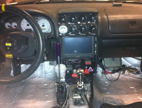

j'aime bien l'intérieur,tu peux nous en dire un peu plus sur l'instrumentation de bord ?

Turbo, températures moteur, boite, pont
AFR, pressions huile moteur et essence, EGT

ok merci,et l'ecran juste en dessous :mrgreen:

je sais pas si c'est un poste ou un ecran de monitoring

C'est un PC embarqué avec Windows XP + écran tactile + clavier bluetooth + GPS, pour regarder les films le coude sur la portière :hehe: ::d
Et surtout pour logger le comportement de l'ECU ;)
Et faire tourner VirtualCup pour le circuit ;)

Quelques essais avec le frein à main hydro, qui permet de lancer des glisses de très loin, genre 25m avant l'épingle, et également de se freiner sur la glisse quand on se rapproche d'une autre auto !
