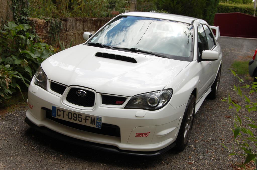

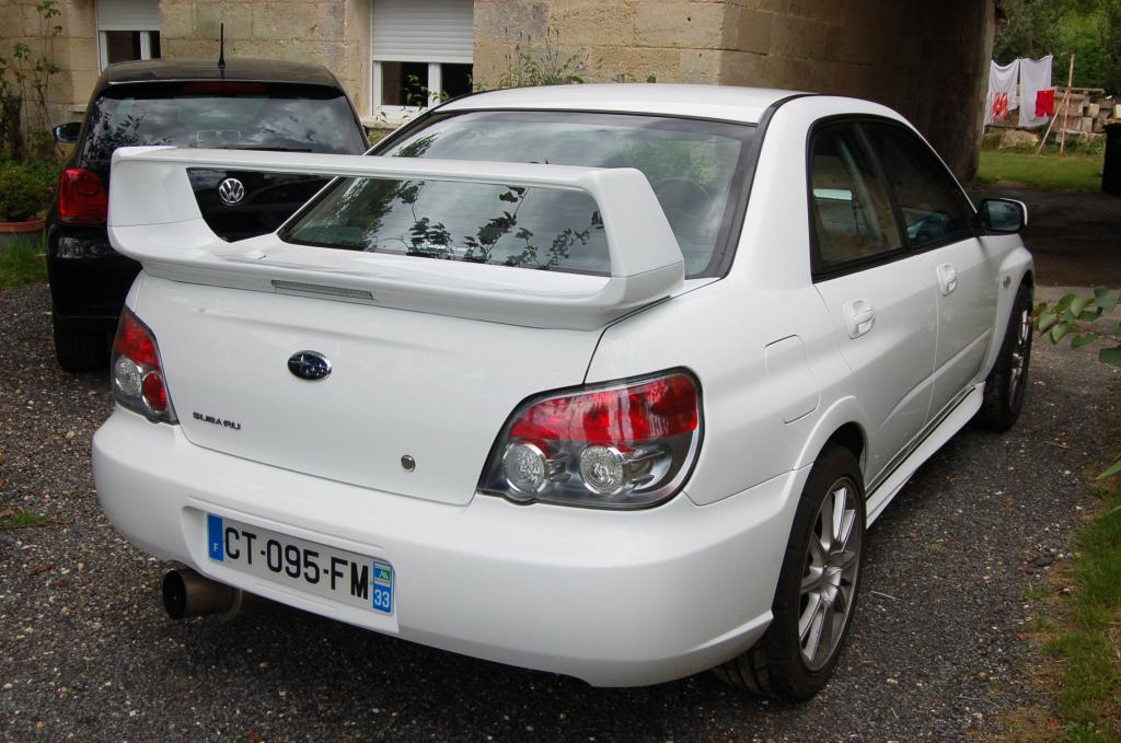

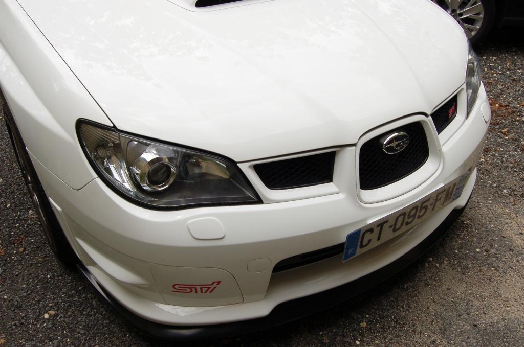

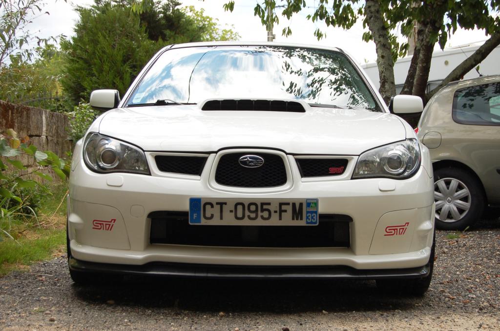

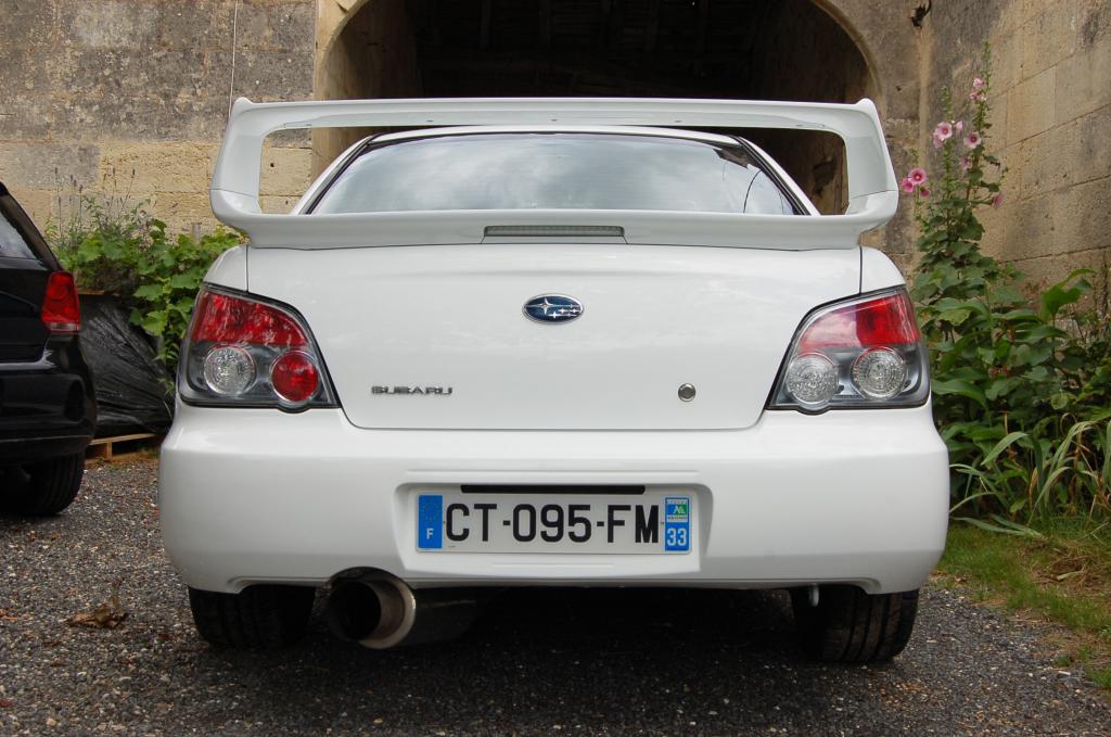

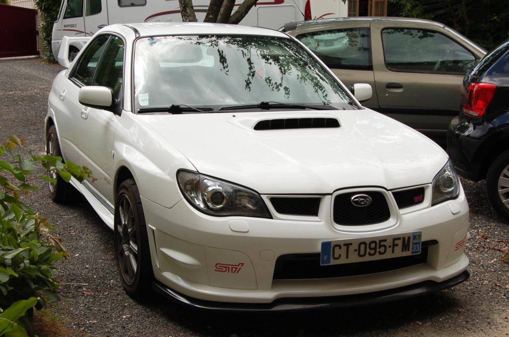

Message non lupar Manu 1er » Mar 15 Juil 2014 10:17
Elle est magnifique ta blanche, Yo :super:
Re: Yohan33
Message non lupar Boule » Mar 15 Juil 2014 10:53
tu as mis quelle epaisseur en elargisseurs de voies ?
Boule
Messages: 1177
Localisation: Rodez (12)
En ligne: 45d 2h 23m 9s
Couleur: O2C
Re: Yohan33
Message non lupar yohan33 » Mar 15 Juil 2014 11:09
20mm devant derrière
cliquez ici =>
yohan33
Messages: 152
Inscription: Ven 23 Aoû 2013 10:07
En ligne: 1d 10h 28m 33s
Re: Yohan33
Message non lupar eddy65 » Mar 15 Juil 2014 11:51
c'est clair elle est magnifique ! :coeur: :coeur:
