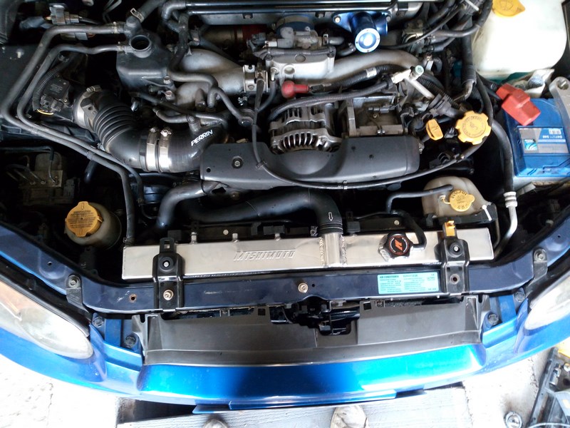

Vendredi matin j'ai profité pour installer mon nouveau radiateur d'eau.
Il prends pas mal de place mais il passe ;)

Message non lupar Robertodelasoubarou » Lun 13 Juin 2016 11:21
c est le 3p ou le normal ?
Re: Sub WRX8 BioSpec
Message non lupar Tofisub90 » Lun 13 Juin 2016 11:24
Message non lupar yostone » Lun 13 Juin 2016 11:26
Robertodelasoubarou a écrit:c est le 3p ou le normal ?
C'est le 3 pouces et j'ai mi un calorstat 68° aussi.

Message non lupar Wattman » Lun 13 Juin 2016 23:25
Hmmmmmmmm ça beau!!!
Le calorstat j'avais, j'ai enlevé. Inroulable en hiver.

Message non lupar yostone » Mar 14 Juin 2016 06:57
Wattman a écrit:Hmmmmmmmm ça beau!!!
Je suis septique aussi mais au pire je repasserai sur l'origine.

Message non lupar Robertodelasoubarou » Mar 14 Juin 2016 14:04
pareil,je pense que tu vas galéré a faire chauffer le moteur

Message non lupar yostone » Jeu 16 Juin 2016 07:24
J'ai testé mon auto hier, il me semble que l'huile est plus longue à chauffer.
Après avoir tapé une bonne bourre j'ai l'huile qui est monté au maxi à 110° et l'eau qui n'a pas atteint
les 90° (83/85°)
A voir si sur un trajet normal si j'arrive à monter l'huile à 90° sinon je vais repasser sur le calorstat d'origine.
Affaire à suivre ;)

Message non lupar Advan21 » Ven 17 Juin 2016 22:02
Pour info j'ai un radiateur mishimoto, le 5cm d'épaisseur, plus calorstat 68°.
Avec le temps de ce moment j'ai ma température d'huile qui est à grand max 75°, elle est de 90° sur autoroute et arrive difficilement à 70° en hiver :gene:
Tout ça à allure réglementaire :cote: pour l'eau elle est stable à 80°
