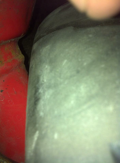

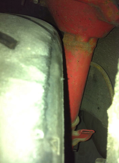

j'ai les mêmes soucis sur le foz ... je pense trouver des combinés .... car pour moi en 225/40/18 sur des jantes en 7x18 (ça frotte le support du ressort) ou en 225/45/17 sur des jantes en 8.5x17 avec cales de 5mm ça frotouille, sans les cales ça touche la jambe d'amortos :gene:

Sur les photos on voit bien que tes R888 sont plus haut et plus large donc problème de pneus rien avoir avec les jantes

subarom a écrit:j'ai les mêmes soucis sur le foz ... je pense trouver des combinés .... car pour moi en 225/40/18 sur des jantes en 7x18 (ça frotte le support du ressort) ou en 225/45/17 sur des jantes en 8.5x17 avec cales de 5mm ça frotouille, sans les cales ça touche la jambe d'amortos :gene:
Pour le problème bien connu sur Forester SF5, il faut monter des amorto arrière de SG :ange:

Avant de commander des pneus, test déja avec des cales pour voir ce que ca donne au niveau de l'amorto ;)
Re: Ma p'tite Mamie^^
Message non lupar fanfan_01 » Dim 17 Mai 2015 17:03
Jai mis avec des rondelle juste pour voir , la Ya 4MM
Message non lupar Daigoroh » Dim 17 Mai 2015 17:13
5mm ça devrait le faire je pense,....et ça coûte moins cher que 4 pneus :-/
