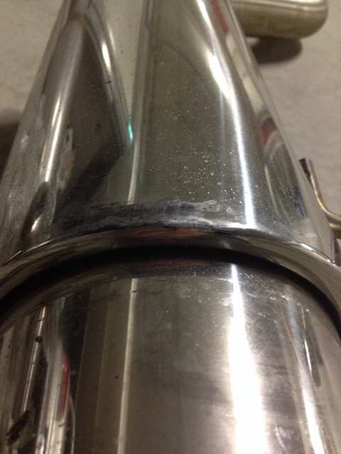

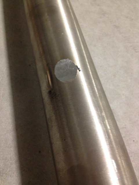

Effectivement le cobra toucher pas mal

fanfan_01 a écrit:Effectivement le cobra toucher pas mal
Le pot arrière touchait sur la tole de protection, c'est ca?
Quand a l'autre, il frottait sur quoi?
C'est peu être au niveau du down qu'il faut aller voir, car avec mon ancien, la ligne tombait plus bas.
Sorry pour toutes tes mésaventures Fanfan :rouge:
