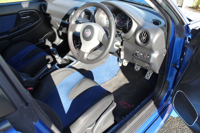

Message non lupar Zozor » Sam 16 Fév 2019 22:10
Intérieur .

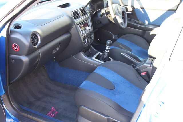

Message non lupar Zozor » Sam 16 Fév 2019 22:15
Intérieur 3 .

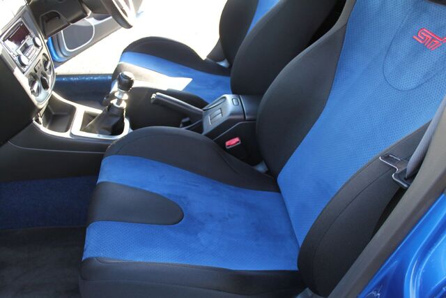

Message non lupar Zozor » Sam 16 Fév 2019 22:23
Intérieur 5 .

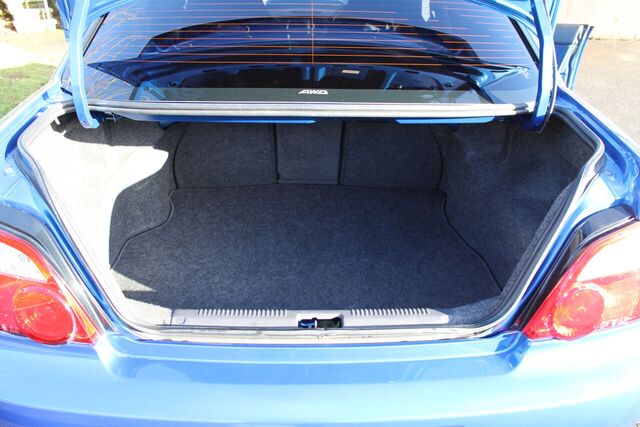

Message non lupar Zozor » Sam 16 Fév 2019 22:34
Coffre

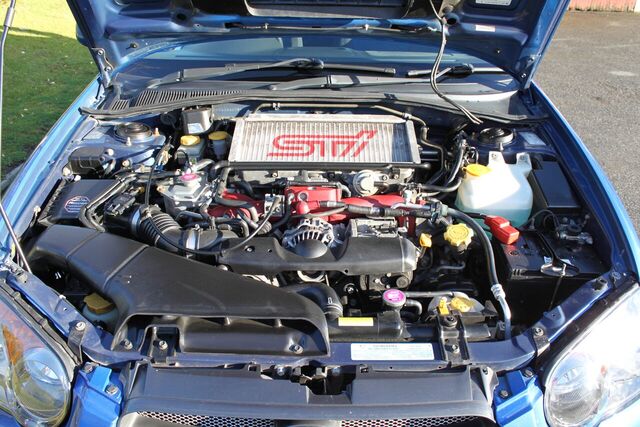

Message non lupar Erwan » Dim 17 Fév 2019 10:33
Zozor a écrit:À mon avis impossible de sortir des watts en gardant le même diamètre que la ligne d’origine c’est à dire en 63 .
Ce qui gêne dans la ligne d’origine, c’est pas le diamètre mais les catalyseurs.
Une ligne en 63 rends l’auto plus coupleuse a l’usage, à config équivalente avec une 76.
En ligne: 96d 23h 9m 46s
Re: Nouveau en sti8 ( Prépa en cours )
Message non lupar sti04 » Dim 17 Fév 2019 11:58
Zozor a écrit:Pour toi le turbo n’est pas adapter pour sortir 420ch ?
si, on peut lui sortir "que" 420cv, mais c'est dommage, il sera limité et partira tard sur ton 2.0, si en plus tu es en fmic ....
Pourtant le gtx28 ball bearing gen2 deuxième génération c’est plutot du bon matos et c’est moins gros que du td06 qui est plutôt conseillé sur le 2,5 il me semble non ? Le td05 c’était envisageable mais Max 380/400ch avec et il serait au Max de ses capacités et moins bon matos donc je suis parti sur du garrett qui reste niveau qualité prix et performance plutôt le meilleur compromis pour moi .
ah oui, c'est le top des GTX28 !
mais tout dépends ce que tu cherches, et vu qu’apparemment tu ne veux qu'environ 420 et un gros couple, le 60 gen2 est ce qu'il faudrait sur ton 2.0
sache que si ta volonté est d'avoir du gros couple, tes culasses stock sont faites pour le sortir entre 3600 et 4400tr, avec le 67 tu vas rater une partie.
les TD05 et 06 sont de vieilles générations de turbo basés sur du Mitsubishi.
avec le GTX2860 gen2, en TMIC, tu auras 1b en 4° à 2900tr et full boost à 3200tr, exceptionnel !
et il peut tenir 1.65b finger in the nose jusqu'au rupteur :)
Après j’ai pensé aussi au fait ou si un jour je veux encore plus en forgeant le moteur je pourrais garder ce turbo pour sortir les 500ch .
et c'est ça qui est top avec ces turbos, tu peux upgrader comme tu veux, en partant du 60, tu peux le passer en 67 plus tard.
bref, ce genre de discussion, c'est normalement avec ton mappeur, c'est lui qui devrait te donner ces infos pour te conduire à ce que tu recherches ;)
mais au moins, d'autres pourront en profiter :)
Message non lupar Zozor » Dim 17 Fév 2019 15:57
D’accord , je vais donc voir pour réduire le 67 ! Que faut-il changer exactement dans le turbo et ou commander ça ? Tes arguments sont convaincants et tu as l’air de t’y connaître bien mieux que moi donc je vais suivre tes conseils ou je n’aurais pas demander des conseils et avis ...
Erwan oui effectivement c’est surtout niveau catas qu’il faut libérer la ligne etc . Après oui c’est aussi vrai qu’en augmentant le diamètre de la ligne tu perds en couple pression ou contre pression un truc comme ça .
Merci
