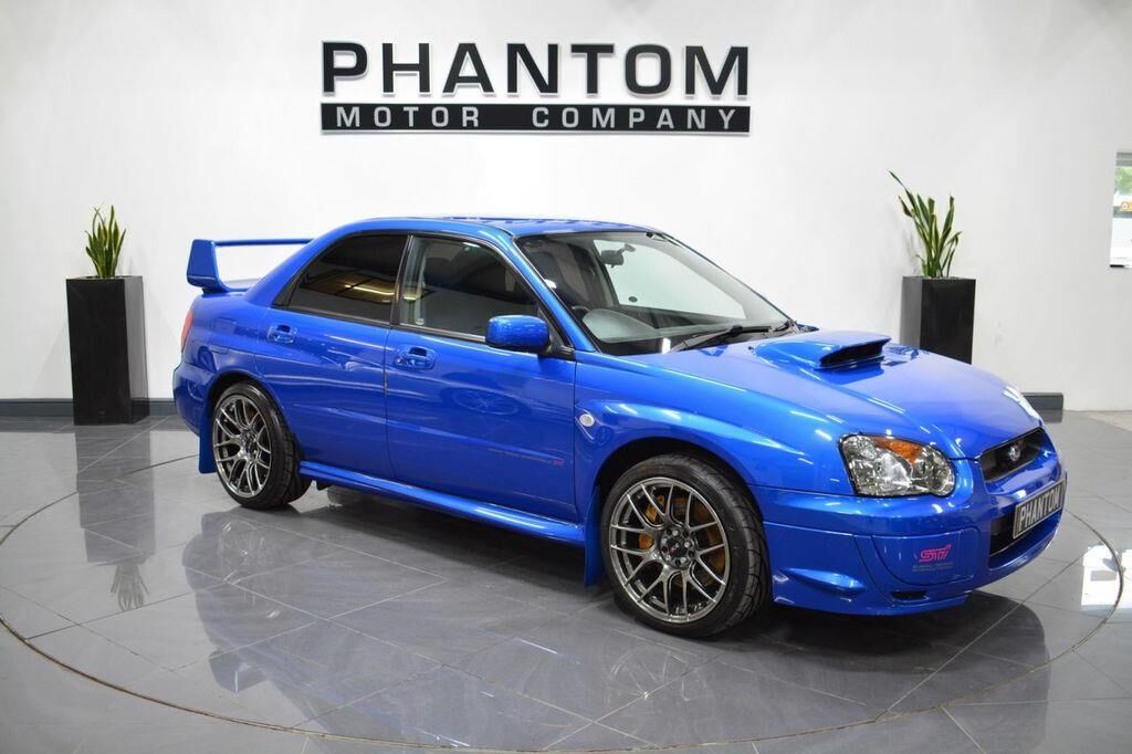

Message non lupar Zozor » Sam 16 Fév 2019 21:58
Je vais essayer de joindre des photos de ma sti .
Zozor

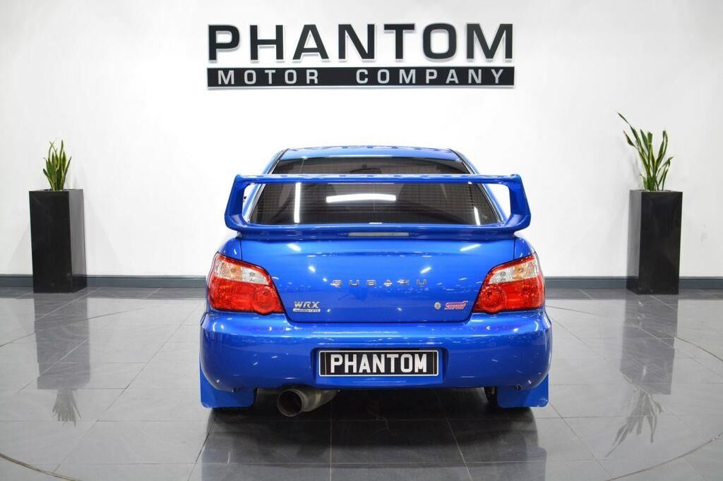

Message non lupar Zozor » Sam 16 Fév 2019 22:01
Vue arrière .

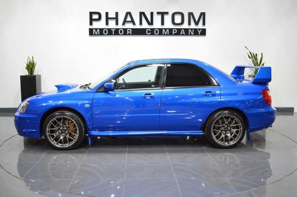

Message non lupar Zozor » Sam 16 Fév 2019 22:02
Photo 3 .

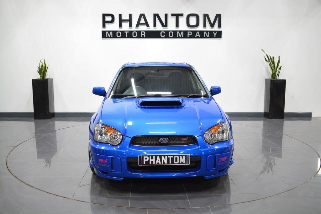

Message non lupar Zozor » Sam 16 Fév 2019 22:04
Photo 4 .
