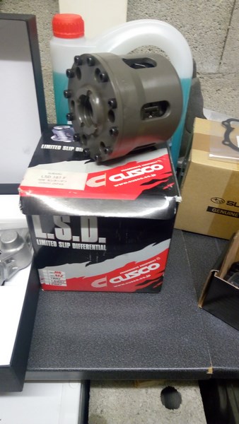

Concernant le changement du visco :

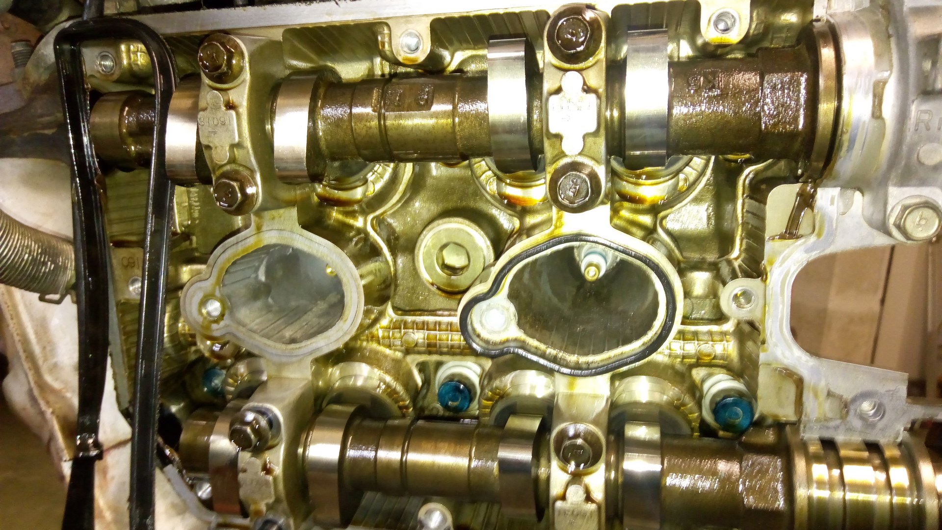

Puis mon réglage de jeux de soupapes, on sort le moteur :

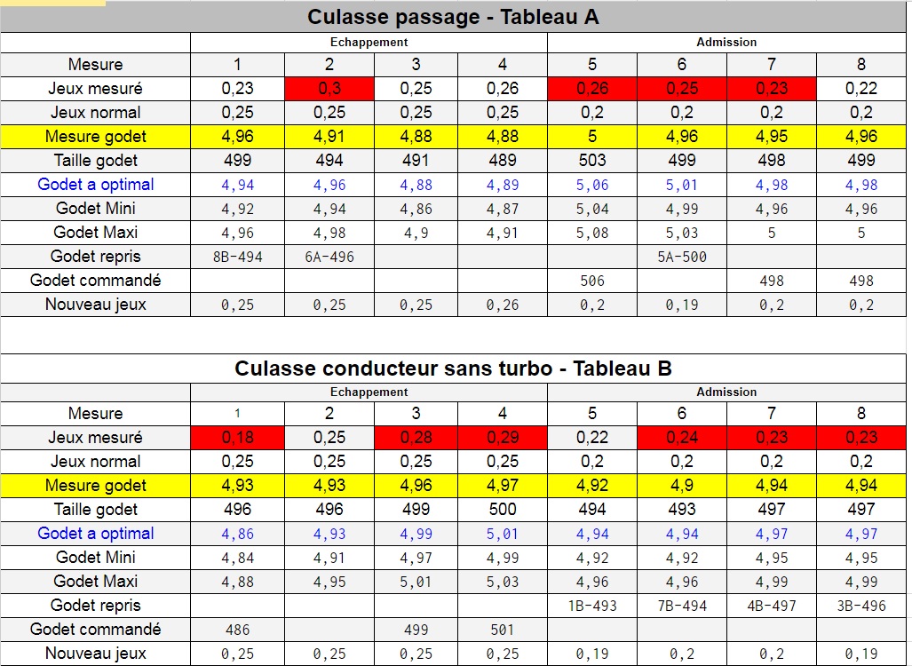

On fait un petit tableau pour le réglage des jeux :

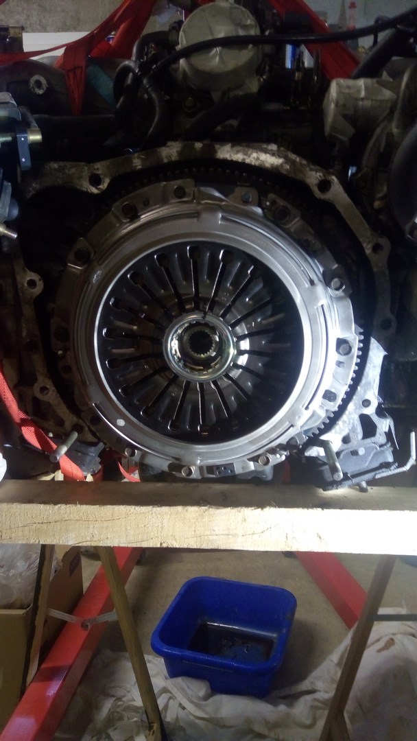

On profite de mettre un embrayage neuf :

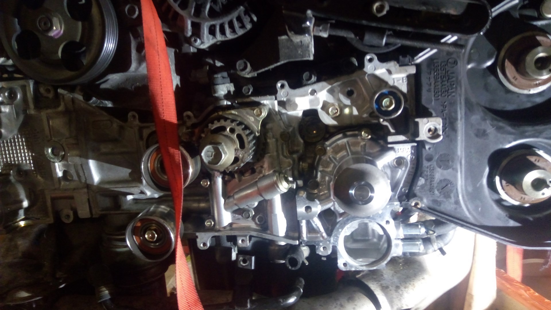

On change la pompe à eau et on fait la distribution
