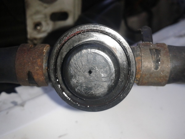

Bon, j'ai sorti la veilleuse , le phare, la calandre.
J'ai sorti le lave phare , enlevé la durite que j'ai attachée avec un bout de fil de fer ( 1m environ ) qui me sert de passe fil .
Et j'ai pu sortir les durite et le T de raccordement .
et voila par ou passe l'eau :
je bouche ou pas ?

Message non lupar mike91 » Mar 24 Juin 2014 11:16
Si ce trou n'a rien à faire là, un p'tit coup de colle bicomposant et c'est bon je pense...

salut et merci !
Je me demandais si ce n’était pas un T a membrane ...
Pour boucher, une plaquette pvc, ponçage , colle pvc ... ca a l'air de tenir !

Message non lupar marco123 » Mer 25 Juin 2014 16:34
Alors, c'est bien une vanne a membrane !
Ca évite le passage de l'eau quand tu appuies pas sur le bouton ! ( hauteur bocale vs gicleur )
