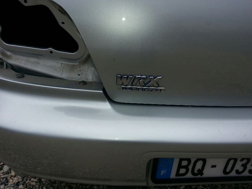

Message non lupar bat sub 71 » Sam 3 Mai 2014 07:18
Et a l arrière ? Moi sur mon coffre j ferai bien de la place

Message non lupar Robertodelasoubarou » Sam 3 Mai 2014 17:39
rien de plus simple
fil a peche,seche cheveux et du produit pour ôter le reste de colle
et enfin un petit coup de polish pour bien finir

Message non lupar solaris04 » Sam 3 Mai 2014 17:47
bat sub 71 a écrit:Et a l arrière ? Moi sur mon coffre j ferai bien de la place
Envoyé .....
Si tu le vire ne le jette pas j'en cherche un.

Message non lupar subarom » Sam 3 Mai 2014 18:26
c'est celui là que tu cherche ?

Re: Comment enlever le logo d'une subaru wrx/sti 9
Message non lupar solaris04 » Sam 3 Mai 2014 21:43
subarom a écrit:c'est celui là que tu cherche ?
non c'est le logo du milieu avec les étoiles qu'il y a sur les 9

Message non lupar lordiom » Sam 28 Fév 2015 17:44
Tiëstosub a écrit:rien de plus simple
Il faut utilisé quel produit ?
J'ai de gros résidus de colles :/

Message non lupar mike91 » Sam 28 Fév 2015 18:34
Diluant peinture ou acétone sur chiffon, puis polish.

Message non lupar BoSaL » Lun 2 Mar 2015 19:30
Je confirme, je viens de retirer les films solaires sur les vitres arrières, j'en ai profité pour retirer les logos également.
- Fil de pêche ou de cuisine en faisant des mouvement de va et viens (comme pour découper) pour retirer le logo.
- Acétone pour ramolire les résidus collant (ne pas hésiter à bien laisser imbiber) puis rouler avec les doigts pour faire des "boulettes".
- Polish carrosserie et microfibre ou coton pour la finition ;)
PS: pour les films solaires, chauffer au décapeur thermique puis nettoyage de la colle à l'acétone également ;)
