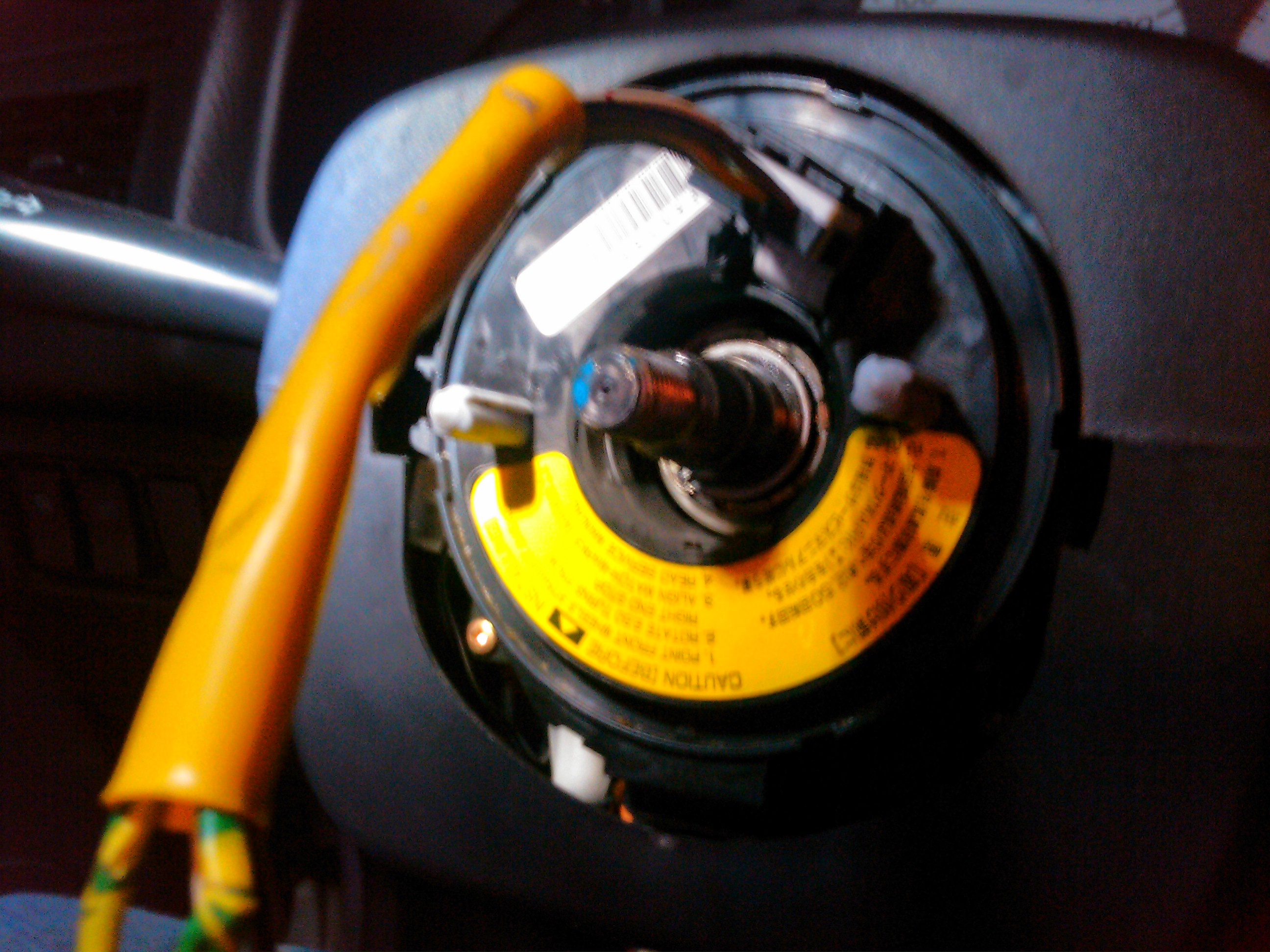

Salut les copains, j‘ai besoin d‘un petit coup de main...
Resistance montée, nickel...klaxon nickel, mais je n‘arrive pas à monter le volant à cause des 2 petits bitonios situés de chaque cotés de l‘emplacement de l‘ecrou central, on voit bien sur le volant d‘origine qu‘il y a bien 2 petits trous pour faire rentrer ces 2 tiges, mais pas sur le nardi.
J‘ai essayé de déclipser cette partie, mais apparemment on ne peut pas, et je l‘ai mème abimé un peu...help :gene:

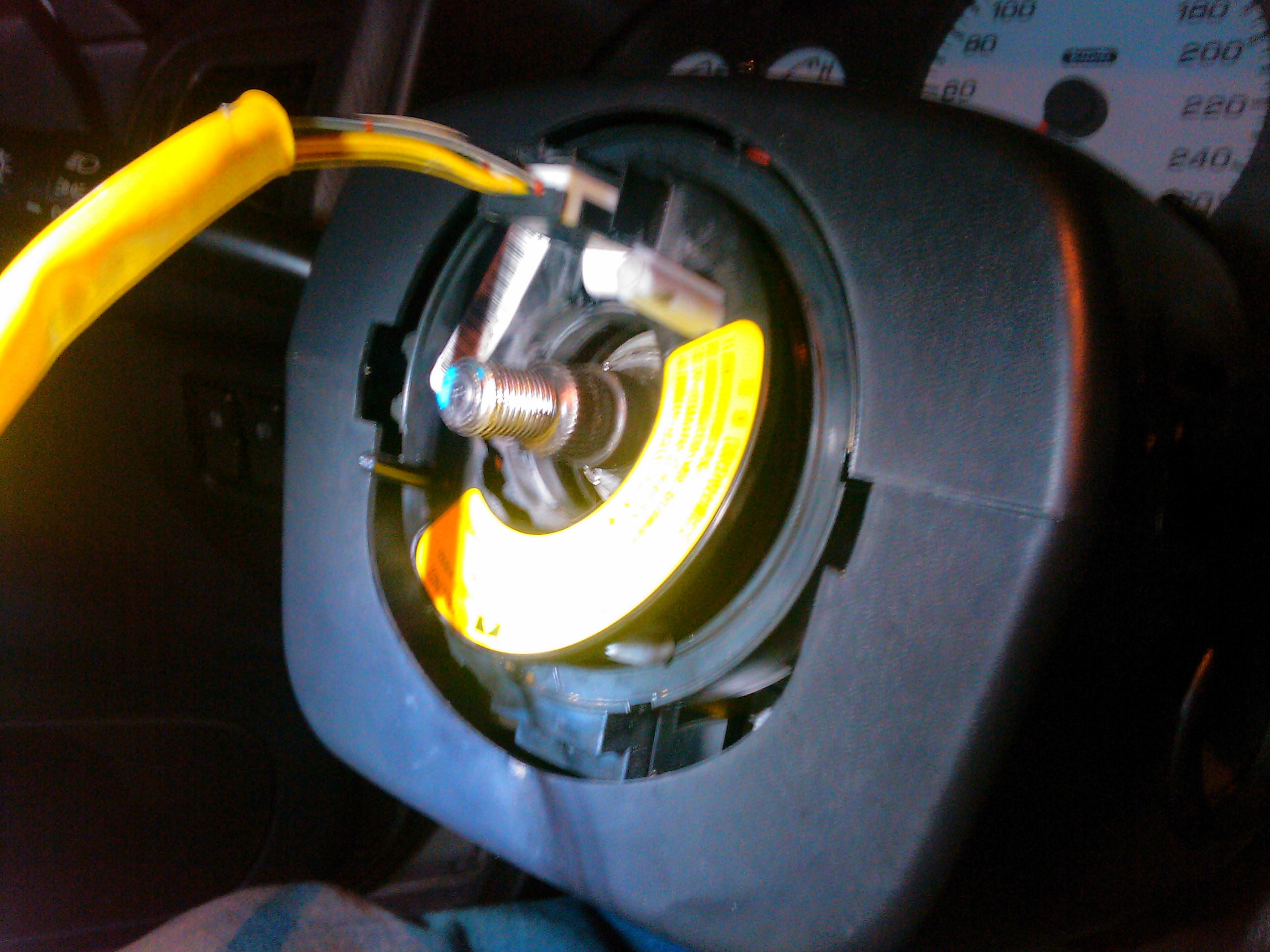

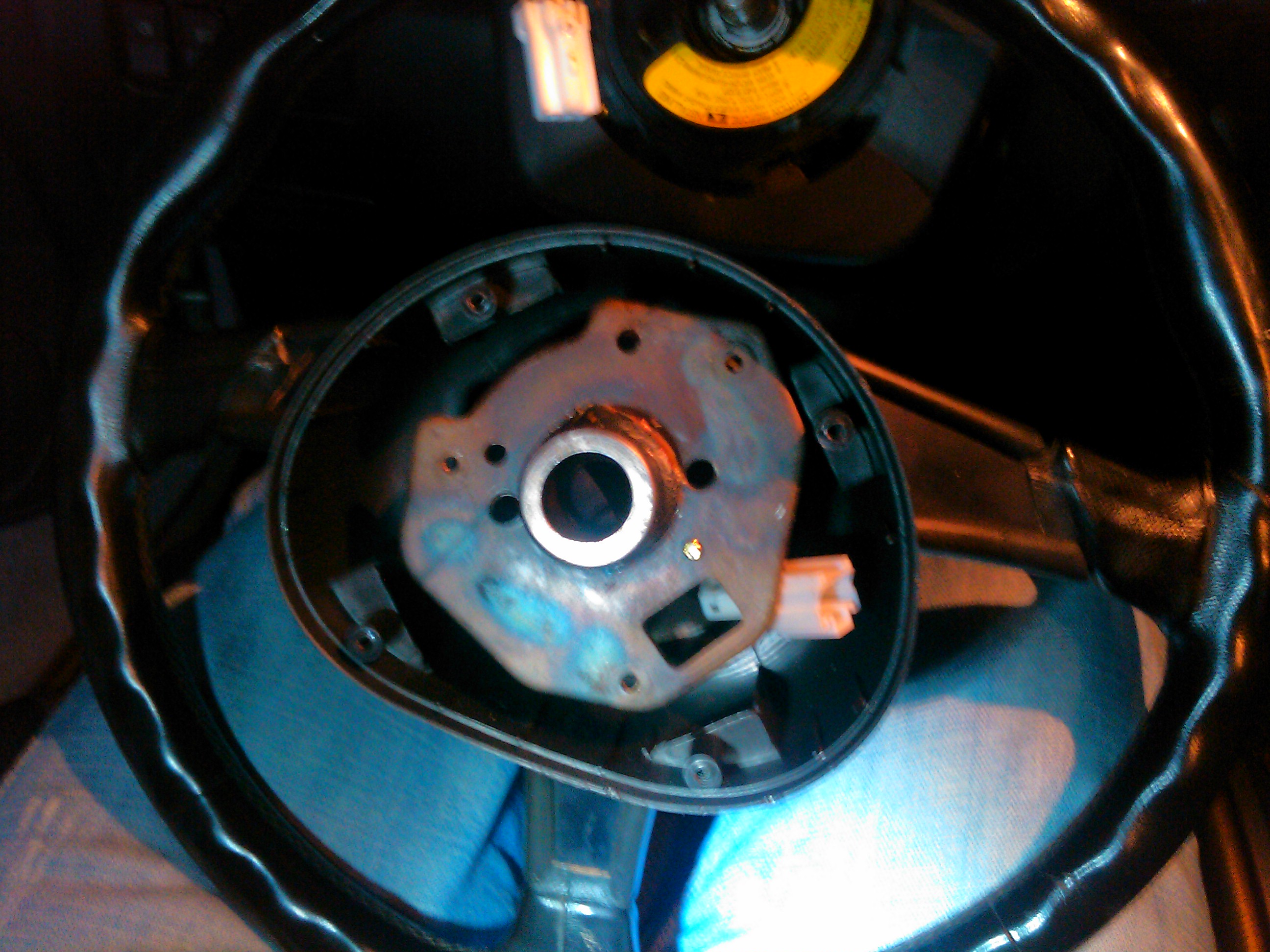

Message non lupar djamgt » Sam 8 Fév 2014 18:42
Désolé pour la 2ème photos ou on ne voit pas les 2 trous ou rentre les 2 bitonios, on en voit qu‘un, et la photo n‘est pas droite.
Et sur la 3ème on croirait que les 2 trous situés à coté du trou centrale correspondent, mais pas dutout, ils sont bien trop sérrés, donc ne vous y trompez pas.
Et sur la dernière, j‘ai enlevé un des caoutchouc...Oui, il y en a un sur chaque bitonios, et quand on le retire, c‘est une tige en plastique en fait. Donc j‘en ai caller un derrière la partie en surface ou il y a l‘autocollant jaune pour vous montrer, et donc en essayant de l‘enlever doucement, sa à craquer, j‘ai arréter de suite.

Message non lupar Wattman » Sam 8 Fév 2014 23:00
Pas sûr que les GT avec volant Nardi soient équipés de l'enrouleur airbag/klaxon, ou alors il est spécifique au volant.
Si tu as la possibilité, je pense que la seule solution c'est de percer la platine du volant aux bons endroits.

Je sais pas si tu vois sur la dernière photo, j'ai un peu abimé l'enrouleur en voulant le déclipser, mais il tourne encore normalement... :|

Message non lupar djamgt » Dim 16 Fév 2014 02:24
Salut, j'ai enfin monté mon volant nardi... :)
Bah il en aura fallu des modifs sur le moyeu pour le mettre correctement en place, mesurage, percage, meulage, et j'en passe... 8|
Et quand le moyeu ou platine, je sais pas trop comment il faut apeler cette pièce métallique était enfin modifié, ajusté, bah au montage, le moyeu poussait contre la console de comodo au fur et à mesure que je serrais l'ecrou centrale, j'ai donc dut supprimé la partie plate qui vient se plaquer contre (encore du momotage, car cette partie doit tourner avec le volant...) et du coup plus de frottement, et sa ne se voit pas car il y a trop peu d'espace entre... ;)
Donc je suis content, volant bien droit, klaxon fonctionnel, et pas de voyant airbag. :) , j'ai vraiment de meilleures sensations avec ce volant, difficile à expliquer. :D
