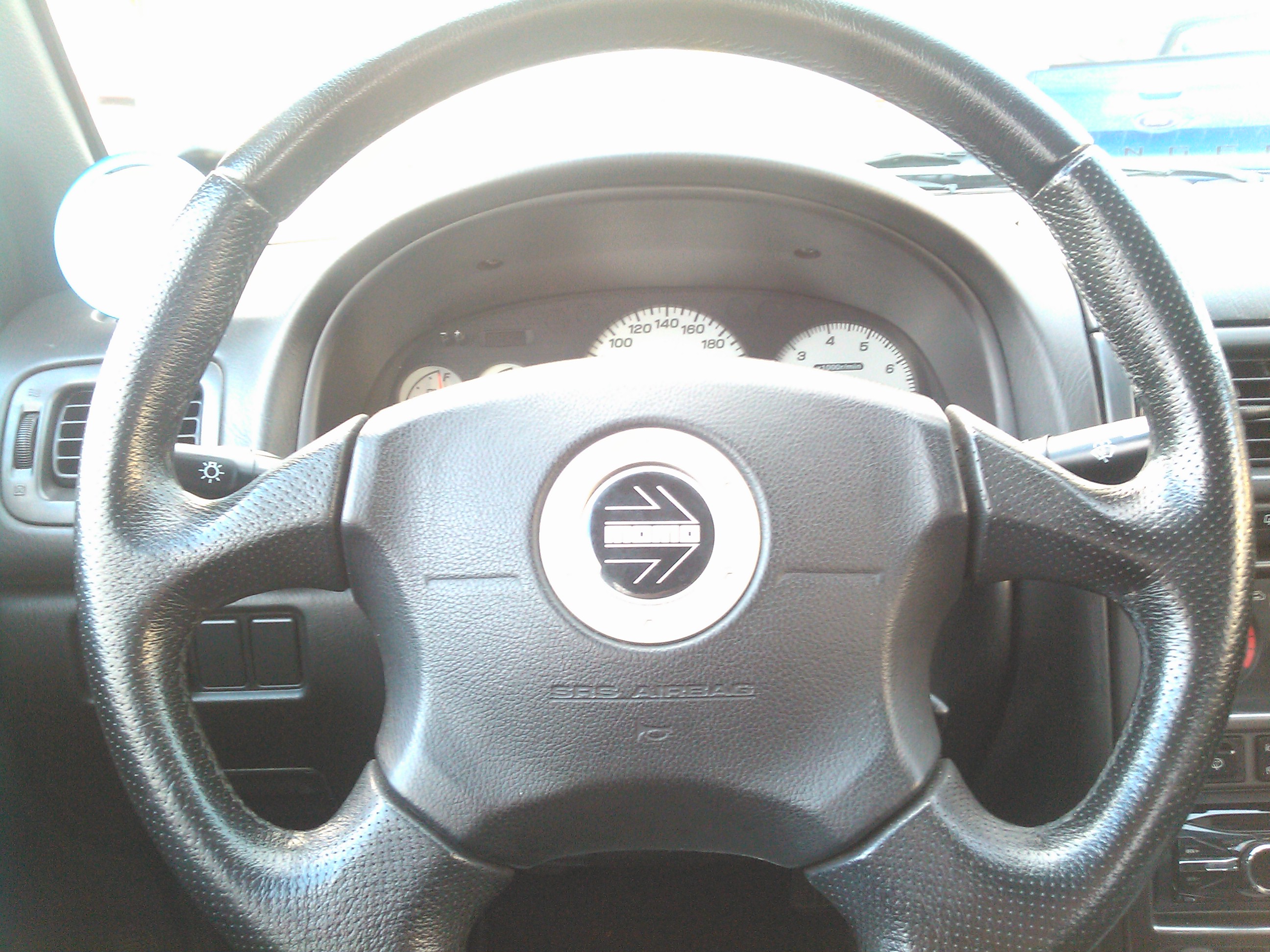

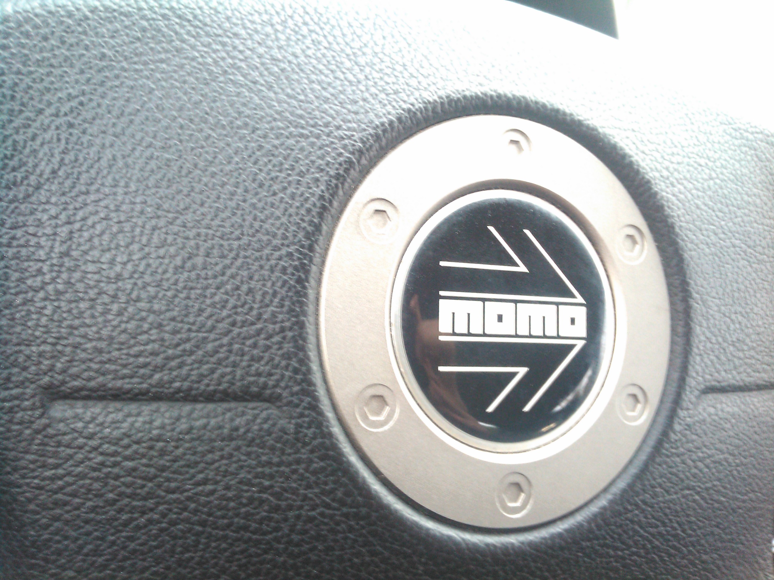

Excusez moi les gars, j‘ai encore une question concernant le changement de volant... :cote:
J‘étais sur le point d‘attaquer, je fais sa chez mon pote mécano pour ètre sûr d‘avoir la bonne clé pour démonter l‘ecrou centrale. Là, il regarde mon volant de plus prés et me dit d‘arréter... :0
Selon lui, les visses clé allen qui se trouvent sur le volant, ne servent pas à démonter le volant, sa serait juste un cache, comme un cache moyeu...et que je risque de le péter, car les visses feraient juste esthétique. D‘aprés lui il faudrait un outil spécifique...
Mon mecano est bon, mais j‘ai dans l‘idée qu‘il se trompe sur ce coup.
à vous :D
merci ;)

Message non lupar Le Steur » Dim 2 Fév 2014 18:02
Ah ouais si t'essaies de dévisser ça t'es pas rendu ! :hehe:
T'as pas remarqué que les empruntes étaient directement moulées dans le plastique :]
Y a 2 trous derrière le klaxon à 5h et à 7h avec des vrais vis derrière !

Il avait raison ton mécano !

Il y a peut être un petit cache plastique devant les vis, et vis peut être en Torx :]

Comme écrit plus haut, ce cache factice sert juste de déco......

Pas mieux. Le Steur a très bien défini l'accès aux vis. ;)

Message non lupar djamgt » Dim 2 Fév 2014 21:04
Oh sa va hein... :happy1:
Une chance que j‘ai pas essayé... :|
C‘est bon j‘ai repéré les emplacements, je verrais sa dés que j‘ai un moment, la belle est rentré au garage... :rouge:
