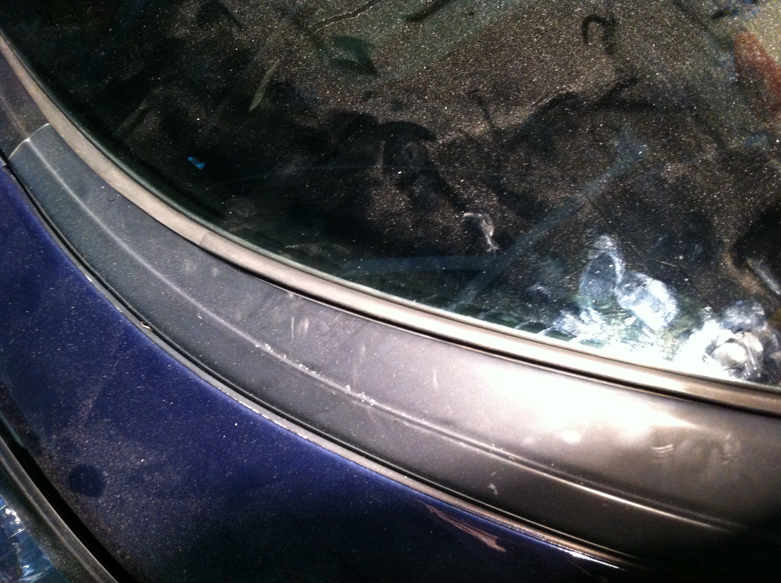

Donc j'ai regardé pour le réglage de ma vitre et en fait le soucis ne vient pas de la mais du joint qui fait baguette sur le dessus des deux vitres.
Le joint reste en dessous de la vitre au lieu d'être en contact au niveau de l'épaisseur de la vitre donc plus qu'a changer ce fichu joint!!
Je te joint des photos pour que tu vois la différence entre mon côté droit qui merdouille et le côté gauche qui est niquel pour que tu comprennes mieux..

Message non lupar Fullmetall88 » Lun 20 Jan 2014 22:09
Bon jarrive pas a mettre le côté gauche mais comme tu peux le voir y'a du jour entre la baguette et le joint alors qui ne devrait pas en avoir du coup ma vitre est en appui dessus..

Message non lupar Daigoroh » Lun 20 Jan 2014 22:26
On dirais que ton joint est sortis de son logement dans la garnitures. :-/
Essaie de voir pour le remettre bien, avec un vapo avec de l'eau et un peu de produit vaisselle pour mieux le faire glisser ;)
Et le remplacer,...sache qu'il fait tout l'encadrement,...donc il vas sûrement coûter bonbon ;)

Message non lupar Fullmetall88 » Lun 20 Jan 2014 23:55
Oui voilà c'est ça que je voulais te montrer, mon côté gauche est comme le tien mais pas le côté droit..
Des joints j'en ai deux qui traînent au grenier (de ma gt que j'ai dépouillée) donc si il faut le changer je le changerai mais ça m'embête un peu de tout démonter, ça va toujours bien a démonter mais a remonter c'est pas toujours la même lol..
J'ai regardé pour avancer la vitre au maxi mais ça change rien, le joint s'écrase sous la vitre au lieu de se décaler légèrement.
Et il me semble que la baguette et le joint ne font qu'un je vérifierai demain sur les joints que j'ai de stockés au grenier.
En tout cas merci pour ton aide :super:

Message non lupar Daigoroh » Mar 21 Jan 2014 06:41
Le joint se place dans la garniture et est démontable sans démonter la garniture ;)
Il y a juste des petit clips noir aux extrémité du joints.
Comme je te dis, il est surement sortis de son logement ;)

Message non lupar Fullmetall88 » Mar 21 Jan 2014 16:43
Oui en effet tu as raison je viens de regarder sur les joints que j'avais démonté de l'autre caisse.
Je vais regarder ça merci a toi

Message non lupar Fullmetall88 » Mer 22 Jan 2014 00:30
Bon Ben après vérification tu avais raison le joint était sorti de son emplacement, le l'ai remis en place avec un gros tournevis plat en faisant attention de pas percer le joint et niquel ça été tout seul et du coup ma vitre repose bien comme il faut sur le joint :cote:
