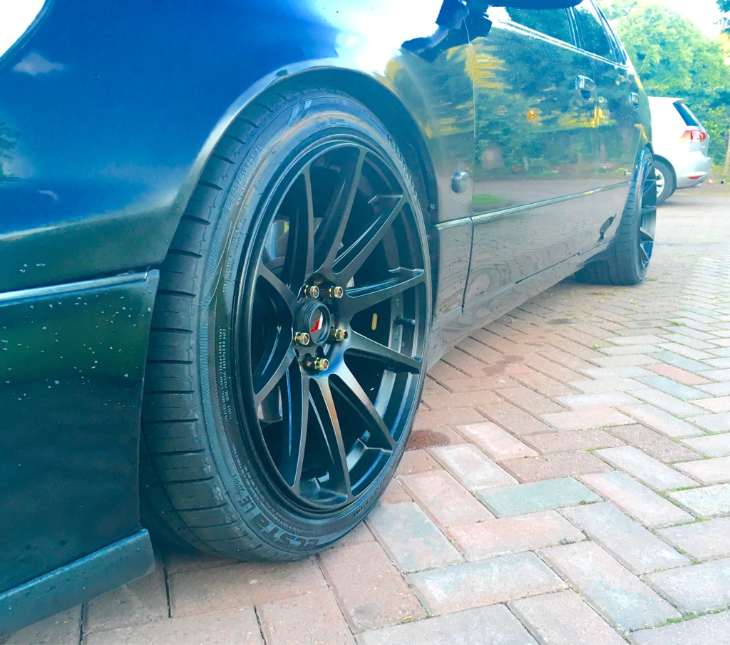

ah oui, là ça change tout ... tu es quasiment au bord de l'aile .
donc si tu monte en largeur il va falloir monter en ET , exemple du 9 par 17 en ET 35 ta jante va sortir de 2,54cm de plus à l'ext :|
et qui dit monter en ET dit au revoir le concave
pour te dire, sur la photo qui suit devant c'est du 9.5 pouces ET 35 et dérrière du 11 pouces ET25
Re: Jante japan racing JR11 extreme concave
Messagepar Fab59 » Mar 13 Déc 2016 19:36
Sa sa a de la geule je recherche sa comme style :coeur:
Mais en ayant les 4 même taille de jante
Si je peut pas mettre des concave je vais voir pour un autre style de jante :-|

Messagepar Fab59 » Lun 19 Déc 2016 22:37
Au passage quelqu'un c'est ces quoi comme modèle de jante?
