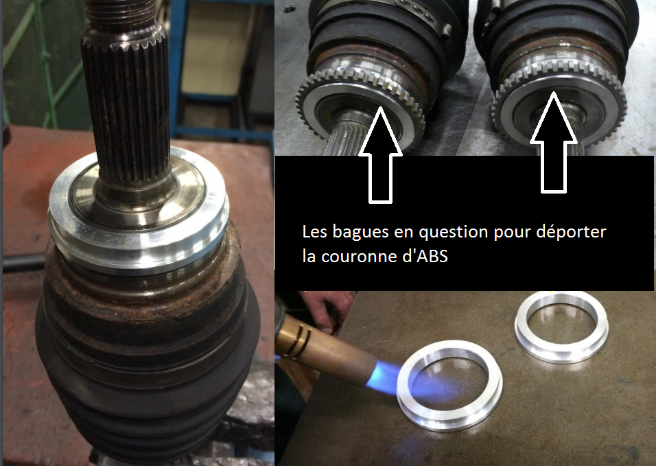

Pour le montage, pour réduire les frais, tu peux acheter des amortisseurs de 8.5 ou 9 HS, fuyant ou pompés, et tu remets tes propres cartouches dedans (tuto sur le forum). Ensuite il y a une bague à fabriquer pour décaler et utiliser ta couronne ABS (couronne différente selon le modèle, 6 ou 8 mm). L'emplacement du capteur est le même. J'ai zappé cette étape parce que l'ABS c'est pour les assistés. :mrgreen:

- Si je monte les moyeux de la 8,5 sur ma 7, je vais devoir faire deux bagues pour modifier la bague dentee pour l abs pour conserver mes cardans avant de ma 7, a voir pour l arriere comment ca se passe,

Pas deux mais UNE seule bague pour la couronne ABS.
