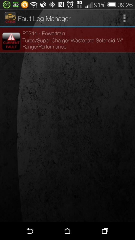

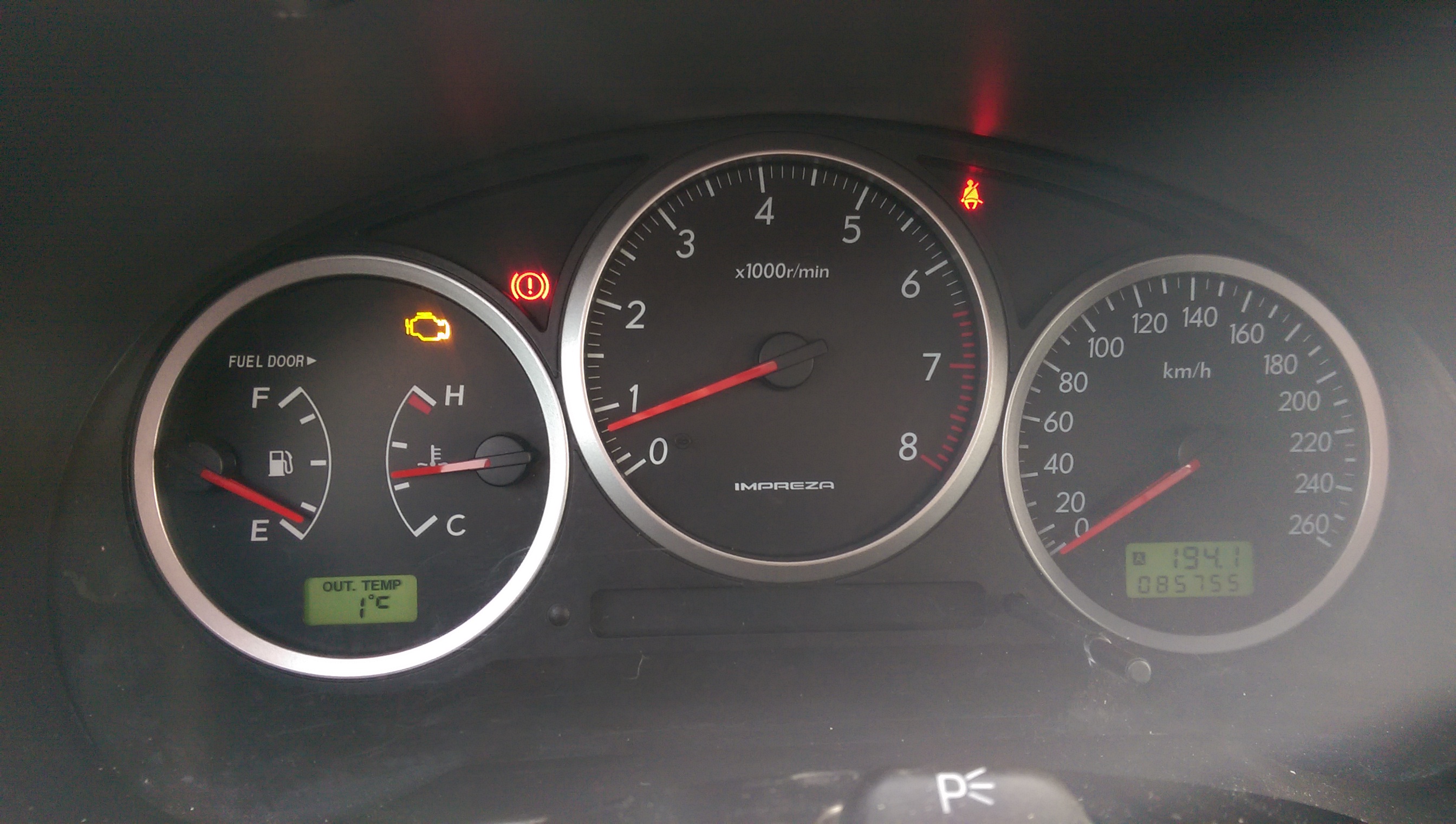

salut a tous ,je viens vers vous car j'ai poser un downpipe ( la sub et décata complètement en 63 ) , elle tourné nikel depuis 4 jours mais seulement depuis hier elle a donné un accoup et un check engine , je vous et sorti le défaut sur l'obd2 , j'ai réussi a enlevé le défaut , mais ça revient a chaque fois vers les 3000 trm en 4éme ou en 5 éme , j’espère que vous pourrais m'éclairer car je suis pommé , merci d'avance

c'est un fuel cut,faut chercher sur le forum,le sujet a déja été abordé :pascontent:
ça arrive surtout lors de basse t°,tu prends plus de pression et ton ecu coupe arriver a 1.07b.
soit tu fais attention ,ou tu vas voir un mappeur et il va t'arranger ça pour que dal
en plus pas besoin de se prendre la tete,il s'en va au bout de 4/5 démarrage ce CE

sur un 2l5 c'est pas juste un décalage de fuel cut comme certains charlatans le font
faut rebossé un peu la carto Thomas

Faut retoucher la gestion du boost et très sûrement la table des afr

oui c'est bel et bien une reprog mais si il n'y a pas obligation d'augmentation de puissance
