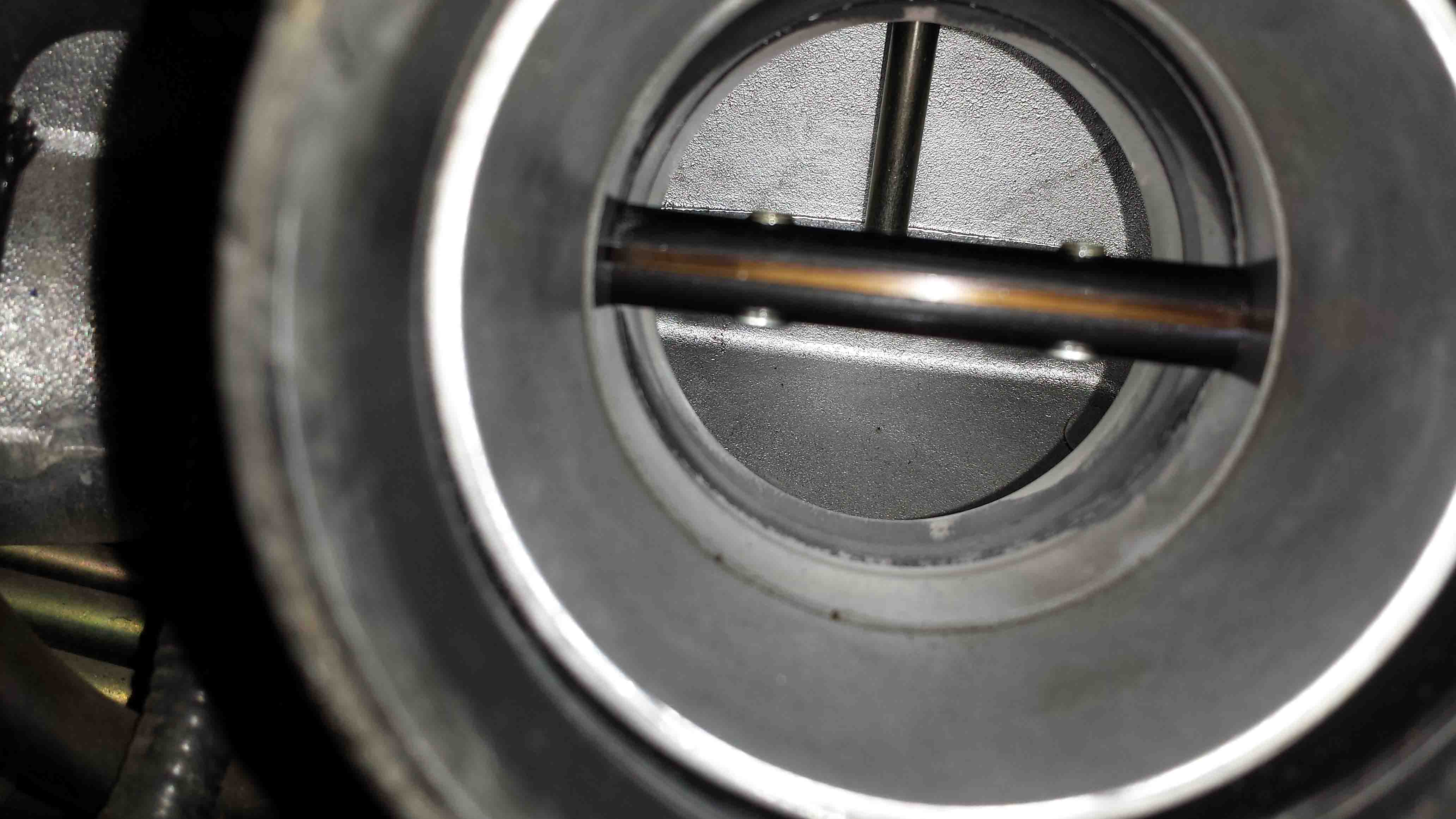

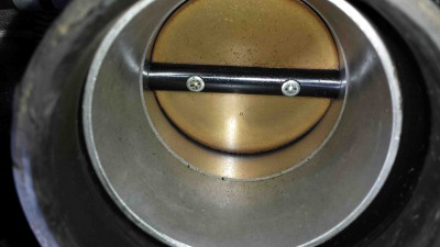

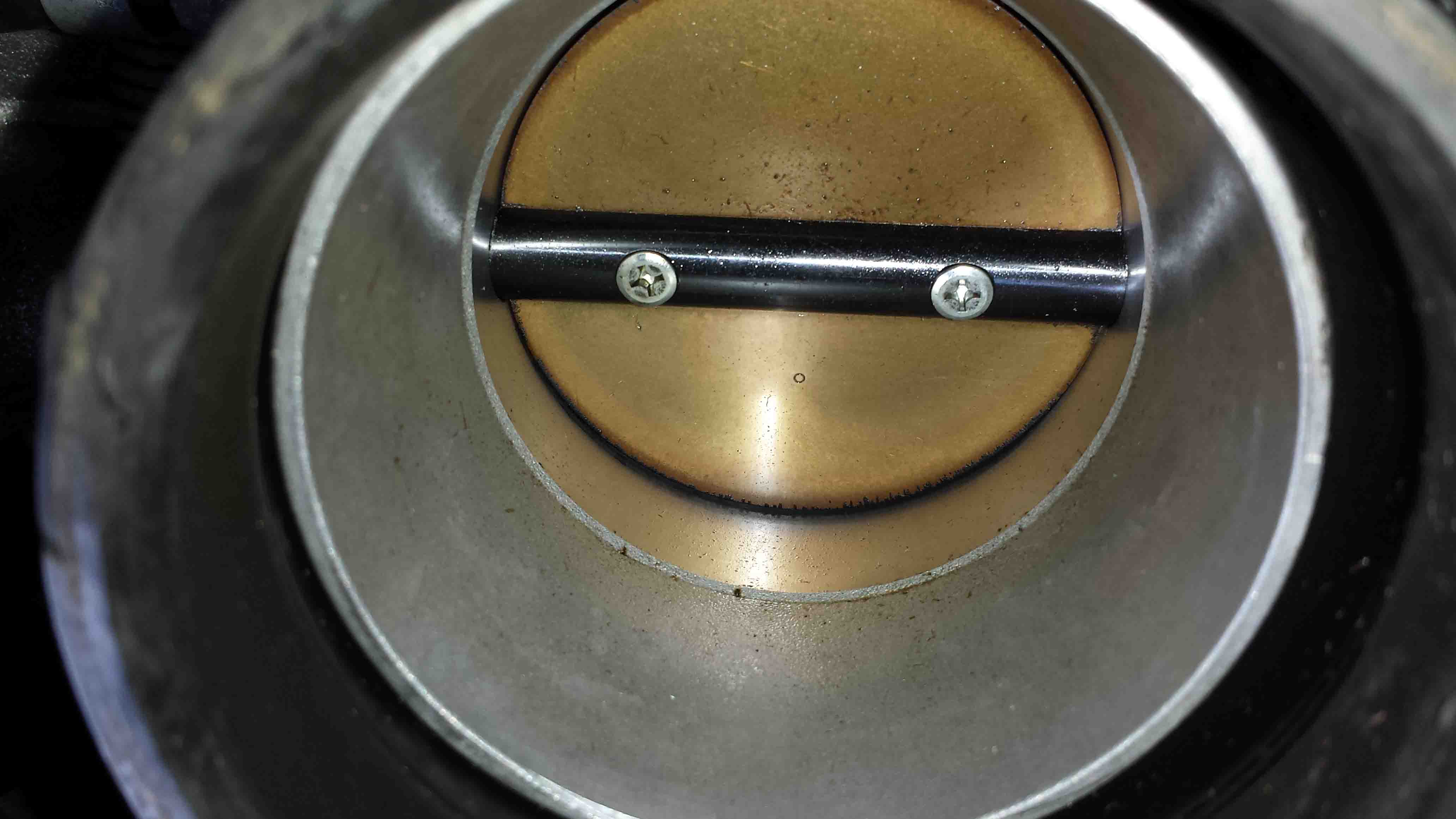

Message non lupar bicou » Jeu 23 Oct 2014 21:09
voila le papillon ouvert et fermé

Re: turbo
Message non lupar mike91 » Jeu 23 Oct 2014 21:10
Le papillon est nickel là!
Re: turbo
Message non lupar Yul » Jeu 23 Oct 2014 21:21
Damn! Ça m'a l'air sec c't'affaire.... :|
Mais le fait que ça se condense dans l’échangeur pourrait expliquer ce phénomène : vapeur au niveau du pap' et huile condensée dans le Tmic.... :-/
comment est l’état intérieur de l'induction, juste avant le turbo et après les durites culasses/bloc? pour m'ôter un doute...
