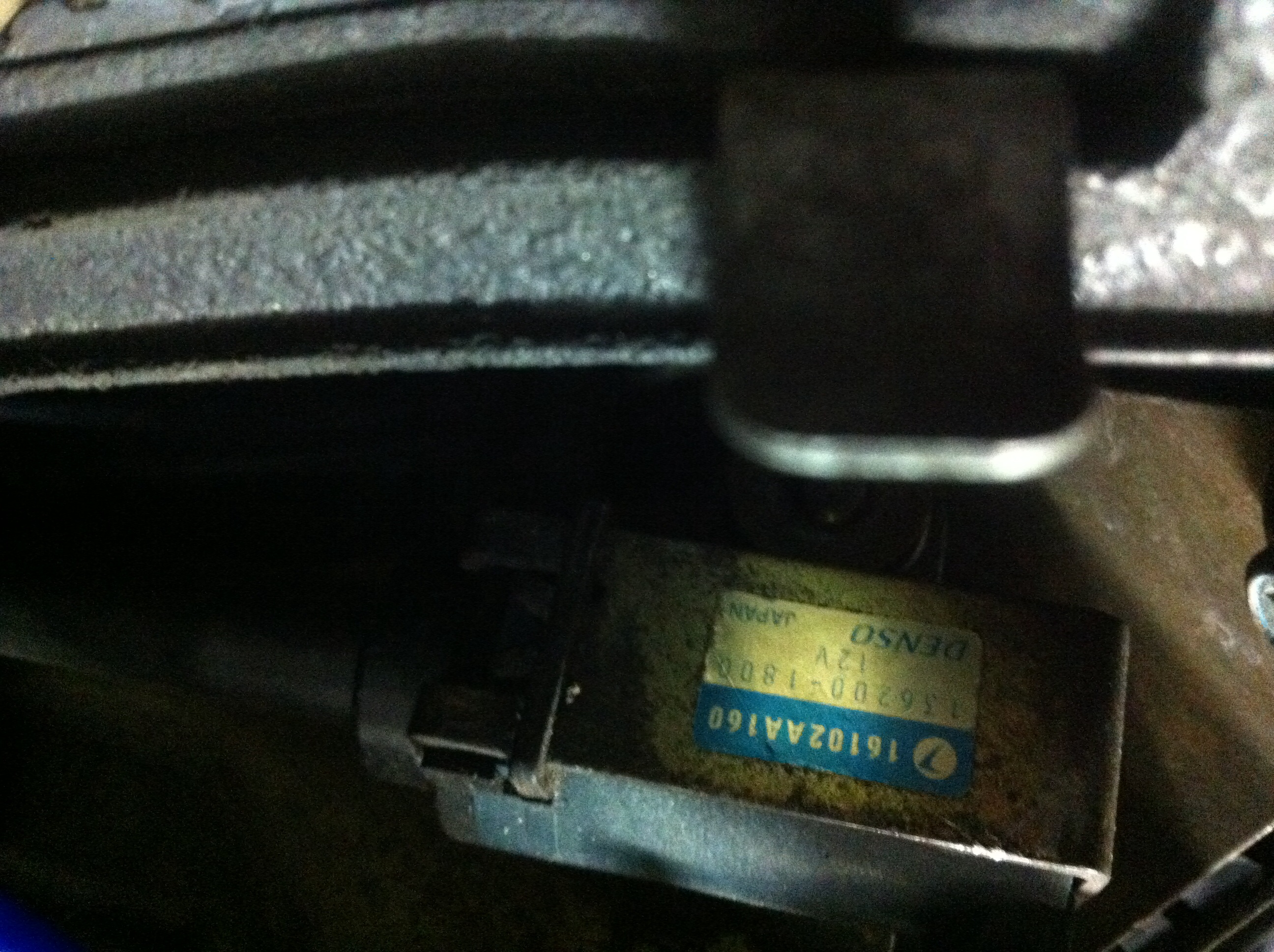

Message non lupar Fullmetall88 » Lun 27 Jan 2014 13:37
Référence soleno gt 00
BrunoNadine a écrit::vampire: ...........tu me le prêtes........et je te le vole :diable: ;)
Bruno
Me le voler pour quoi faire?? Attends d'être sûre qu'il soit bien plug and play au moins :mdr3:
Nan je déconne voilà une photo de mon Soleno Bruno.
Fullmetall88
Bruno
Bonsoir Fred,
c'était un ptit clin d'œil, tu sais pour quoi :malin1:
Bruno

Message non lupar Fullmetall88 » Lun 27 Jan 2014 23:38
Bruno
Bonsoir Fred,
Bruno
PS : ça se soude au Tig un soléno :malin1:
Salut Bruno
T'inquiète j'avais bien compris ton clin d'œil et tu avais peut être raison car aucunes nouvelles et ça commence sérieusement a me.. :rougefaché:
Si tu as du métal d'apport spécial soleno bien sur que ça se soude au TIG mdr :mdr3:
Tu as vu la photo pour la référence de mon soleno?
Car je me connecte avec mon téléphone mais elle ne s'affiche pas :triste1:
Bruno
Bonjour :hello: Fred
Ben non, ce n'est pas le meme
Merci quand meme :ange:
Bruno
PS : et toi de ton coté..........ça se gère ?

Lors d'une rencontre, j'aurais bien l'occasion de monter dans une GT avec un TD04,...je pourrai ainsi me faire une idée ;)
A mon avis tu serais bien surpris... :ange:
