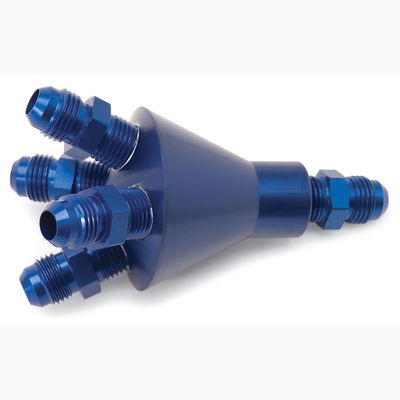

Connaissez-vous un système qui permettrait de remplacer ceci svp ? J'ai envie de changer cette pièce de merde qui fou le bordel dans la baie moteur. Il doit bien exister une pièce genre comme un rail avec des embouts (multiprise?) ???
Merci.

Des trucs comme ça?
(mot clé : fuel billet distribution block)

OOOOH! Jolie ça! Merci encore et encore wattman! je vais t'appeler TONTON bientôt si ça continue comme ça ^^
Manque qu'à fouiller maintenant.

Ha masi c'est pas grave! Un peu de surf sur la toile ça ira, google image déjà je vois de bielle pièce bien taillé en CNC, j'adore, en en plus je cherchais en anodisé, là je suis servi!
Ca me changera de cette pièce de plomberie à deux balle que les anciens proprio de la gt avaient faits.
