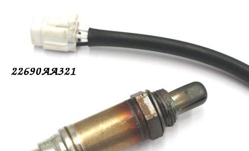

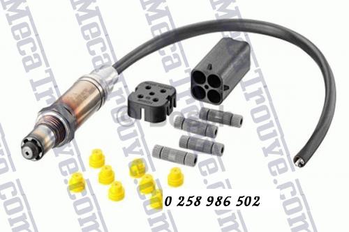

Ces 2 sondes sont données pour équivalentes . ( denso / bosch )
Celle ci a mon connecteur
Celle ci a une connectique différente
Ca peut le faire de mettre la 2nd câblée sur la prise de la 1ere ?

Si les sondes sont équivalentes et qu'on peut repérer parfaitement chaque fil, OUI.

bah oui, il me semble
2 fils blancs : la résistance de chauffage ( pas de polarité )
1 fil noir : le signal de sonde
le corps de sonde,: la masse
