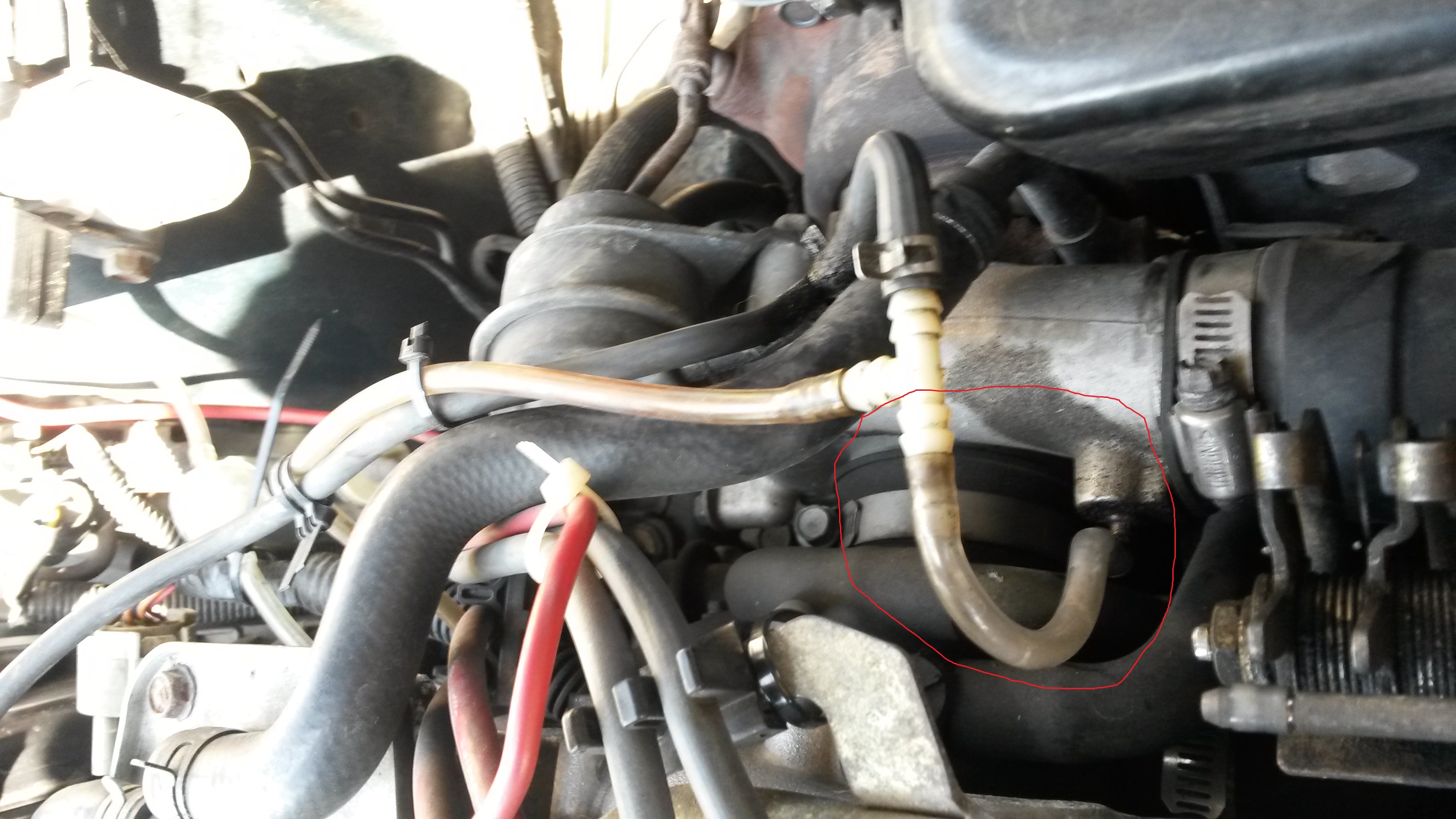

mon mano indique 0.5 bar de pression et concernant la durite je te fait une photo

Message non lupar Jm01 » Ven 25 Juil 2014 12:01

Message non lupar lionos » Ven 25 Juil 2014 12:21
Normal que tu n'ai plus de pression !
La durite que tu as mis doit contenir un restricteur :
regarde ici

Dejas change le montage de prise de pression de ton mano
Et la durite noir rebranche la sur le Corp froid du turbo
( si on regarde la durite avec le restricteur est monté après le T en plastique transparent)
Déjàs tu elimine une panne
Pour ton mano, prend la pression sur le tuyau de la dumping valve
Ensuite on pourrait avancé,
Ton écu est sûrement en mode dégradé, débranche la batterie quelques heures et rebranche la
Ensuite on verra pour le débitmètre

Message non lupar Grego0802 » Dim 27 Juil 2014 19:09
Tu remonte la durite noir avec le petit colier sur le petit coude qui sur du Corp froid du turbo à la place de ton tuyau transparent

Message non lupar lionos » Lun 28 Juil 2014 12:36
Grego, c'est pas dit que la durite noir contienne le restricteur, si j'ai bien suivi, il a perdu sa durite qui avait le restricteur. ;)
Jm01 a écrit:Donc je regarde et je trouve (la panne) une petite durite avais disparu je répare ... [...]
Il faut que tu place dans ta durite transparente un restricteur calibré à 1.2mm.
Tu peux le commander ou le faire toi même si tu dispose de forêt de précision :super:
ça ressemble à ça : restricteur chez Stef Design
Sur ce lien tu verra le schéma du montage des durites d'origine
Moi je m'en suis fait des home made : regarde ici

Ce matin j'ai fait ce que ma dit Grego0802 j'ai bien débrancher la batterie (tout le WE) j'ai brancher la petite durite noir sur le corps froid du turbo je redémarre la voiture et toujours le même souci
Du coup pendant que j'était pencher sur la voiture je me suis mis a démonter l'échangeur pour accéder a ce putain de capteur cliquetis (qui est a changer aussi) je l'ai trouver mais j'ai plein de durite a débrancher pour pouvoir le changer et je flippe un peu :-|
Donc je doit mettre ce fameux restricteur dans la durite noir ou la blanche?
et si jamais je le met dans la durite noir la blanche ne sert plus a rien du coup (a par pour mon mano si je le branche sur la dump valve)
Je doit laisser le T en plastique ou je l'enlève ?
Je doit brancher mon mano sur la dump valve ou pas ?
8| je vais jamais m'en sortir :triste1:

Message non lupar lionos » Lun 28 Juil 2014 14:11
Je t'ai dis, tu as le schéma sur le lien du restricteur de chez Stef Design.
Tu as le T avec les endroits où le brancher et la durite dans laquelle doit se trouver le restricteur.
En gros, sur ta photo le montage est bon, tu as :
- le tuyau d'entrée du T qui se branche sur le soléno
- le tuyau qui sort du T vers le haut (de la photo) qui va à la wastegate
- le tuyau qui sort du T vers le bas (de la photo) qui va au corps froid du turbo
Et c'est sur ce dernier (celui que tu as entouré en rouge sur la photo) que tu dois mettre le restricteur.
Relis bien ça et reprends les 3 liens que je t'es mis sur mes messages précédent.
Tu devrais t'y retrouver :super:

Message non lupar Grego0802 » Mar 29 Juil 2014 10:03
Si on regarde bien sûr la photo, on voit une petite boule sur la durite noir, comme ci le restricteur été à sa place
Re: Debimetre
Message non lupar lionos » Mar 29 Juil 2014 14:06
Ouais possible, on voit pas très bien... dans le doute, il faudrait qu'il démonte et qu'il regarde.
C'est très accessible et ce type de collier ne mettant pas deux jours à dévisser, autant tout vérifier, c'est sûr :super:
