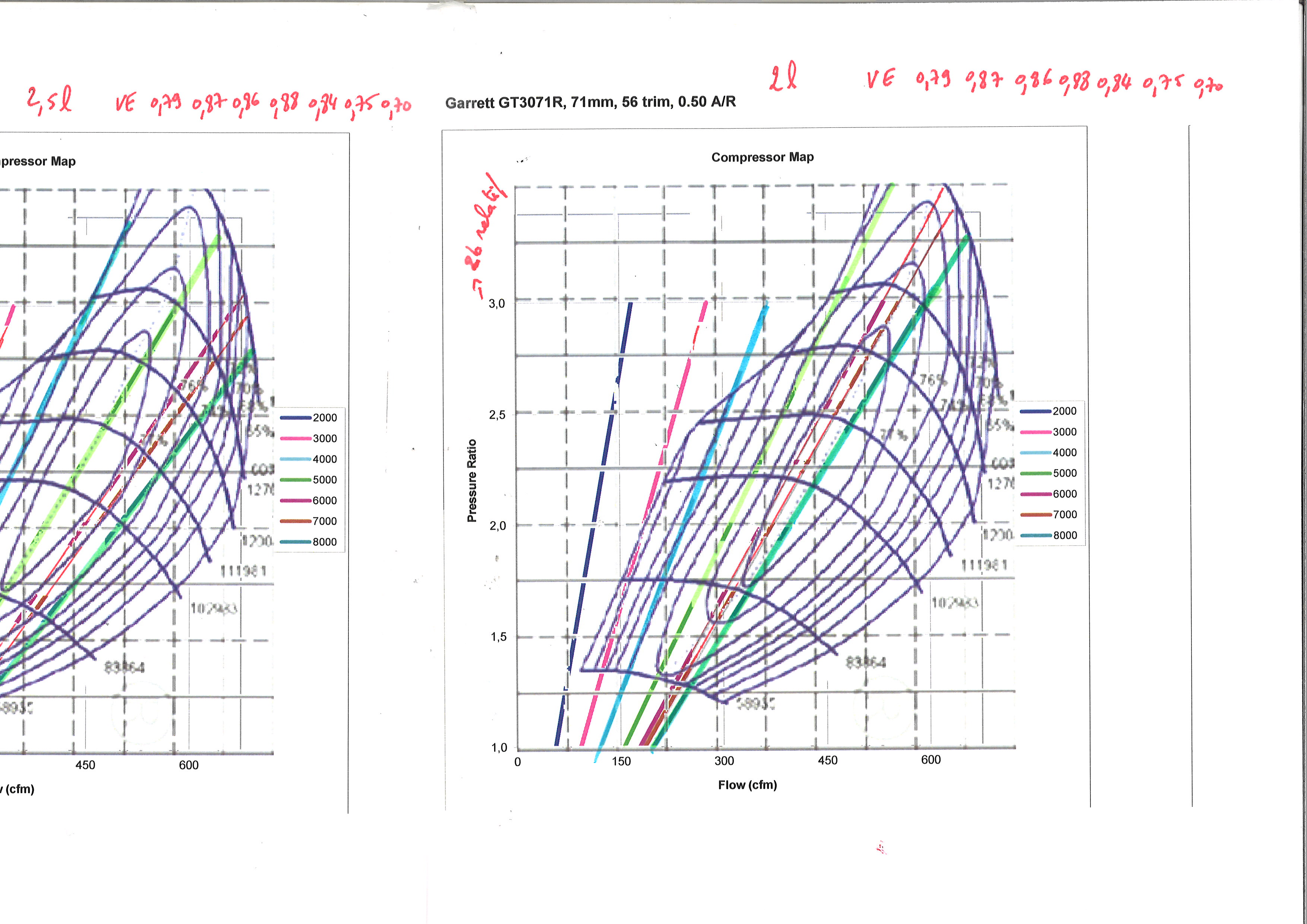

Non pas toi Nico ;) , nos échanges sont intéressants (puis il n'y a pas de débats vu qu'on est globalement d'accord, juste des précisions).
Mais Franck est pénible, je vais bientôt être obligé de publier des flow map avec tracés de courbes suivant cylindrées et VE pour m'expliquer...c'est chiant de se justifier pour répondre à l'esprit de contradiction de quelqu'un, point barre.
Régler le boost intelligément est important et intéressant c'est ce que je souhaitais expliquer mais c'est difficile.
Je n'apprécie pas du tout les discussions "moi je moi je" sauf si c'est au second degré. J'adore les débats techniques et casser les idées préconçues qui circulent sur les forums (on répète ce qu'on entend), mais comme tout le monde j'aime bien être pris un minimum au sérieux...bientôt il faudra que je présente mon CV pour être crédible, c'est décevant :triste1:
Sans rancune Franck, je te publie quand même la flow map de ton compresseur avec tracés pour 2l et VE oem si tu fais pas la gueule :ange:
FM GT3071r.jpg (1.15 Mio) Vu 4106 fois
Je n'ai pas modifié les VE entre 2l et 2.5l mais ça donne une idée de comment gérer intelligemment son boost

Je pense qu'il faut rester sur le débat Vc08, franck est 2nd degré et je pense qu'il parlait surtout niveau couple en bas.
Je me souviens qu'à l'époque sur un 2L avec GT3071 Bolt-on il avait mis quasi 2Bar en bas et 1.7 en haut, et dans cette configuration cette sti fonctionnait bien mieux qu'avec 1.7 de bas en haut.
Meme si l'air était plus chaud à 2bar qu'à 1.7bar le couple était meilleur. :diable:

Si ça peut intéresser, j'utilise une feuille excel que j'ai créée dans laquelle j'intègre n'importe quelle flowMap.
Je rentre un remplissage théorique, les pressions demandées et ça me trace quasi tout seul le flow.
Les points suivent les régimes (de 800 à 7000 içi), tout est modifiable.
Là je la mets pour du 2b target théorique pour exemple en 2L/2.5L
Cela permet de prevoir des Pression target raisonnables que ce soit en terme de surge (spool atteignable) et de sur-vitesse (usure/chauffe).
Les chevaux finaux estimés ne tiennent pas compte de la perte d'efficacité du turbo mais du remplissage global moyenné de la config.
Je peux la mettre en ligne et y'a peut-être moyen de l'améliorer en y passant un peu de temps.
C'est utile dans le sens inverse aussi (une fois l'auto réglée) pour voir si le turbo fait son job.
