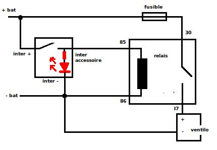

Bien vu :super: , il y a une led sur mon interrupteur.
Le branchement, c'est un pote élec auto qui me l'a expliqué, et ma fois cela fonctionne très bien :gene2:

Message non lupar marco123 » Lun 30 Déc 2013 11:20
me suis appliqué :
Dans ce cas, si ton câblage correspond bien a ce schéma,
en plaçant ton ampèremètre en lieu et place du fusible, ça doit marcher .

Message non lupar BruChoupi » Lun 30 Déc 2013 14:37
Bonjour Marco
Respect pour le schéma :super:

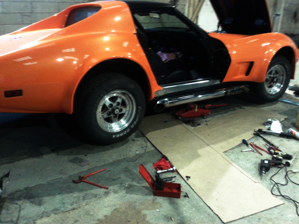

je viens de refaire les faisceaux d'une
... alors, ce truc vite fait sur un coin de pc ... !

Message non lupar marco123 » Lun 30 Déc 2013 23:49
nan pas a moi, ... a un pote qui c'est fait plaisir et ca me fait du taf !!!
Regarder sur youtube.com

Re: Amperemetre
Message non lupar BruChoupi » Mar 31 Déc 2013 00:40
Pas récente comme voiture :super:

Pour l'amperemetre voir les citations ci dessus !
pour la caisse, oui, une 75 import du canada avec 6 feux arriere ... Donc, a modifier tout le cablage general
pour allumage !

Pour le PC non y a pas plus ! C'est un cul unique en europe ... je crois 50 ou 100 aus US ...

Message non lupar BruChoupi » Mar 31 Déc 2013 15:28
:super: :super:
pour l'arrière de la Stingray..........les "trous" des feux, je suppose...........c pas très glop :-(
