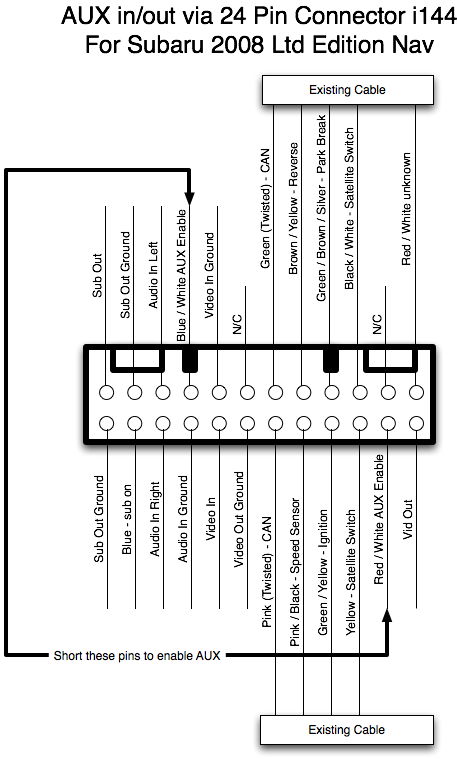

Non mais le 24 pin est identifié et re-identifié 10 fois, c'est pas le soucis ça!
C'est pour les autoradios de Legacy qui n'ont pas la broche 24 pin.
Sinon ça serait trop simple, j'ai récupéré le schéma il y a 3 ans.

Non mais cette fiche là, je sais exactement quel fil fait quoi, et je sais aussi que tout fonctionne, la question initiale concerne le connecteur SIE commun à tous les autoradios Kenwood sur les Legacy (a priori avec le GROM j'ai pu trouver un plan B) mais aussi le connecteur DIN 13 broches au cul de l'écran car tous les autoradios n'ayant pas ce connecteur 24 pin, l'idée était de trouver un palliatif pour les propriétaires de 2007 et avant.
