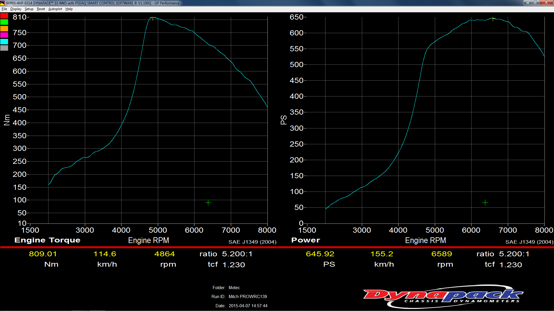

Message non lupar Mitch65 » Ven 20 Mai 2016 12:33
Hello
A titre strictement indicatif, je poste ma courbe de puissance de mon 2.35...
En sachant que le turbo est un GTX3076 avec un ar de 1.06 entièrement assemblé chez Steph13... Monté en rotated de chez RCM
Avec une pression de 1.85 bar, on peut voire qu'avec l'essence de compétition, la puissance maximale à été atteinte avec la turbine de 76...
l'option twin à son charme mais bien plus compliquer à mettre en ouvre et à mappé à cause des 2 westgate
Personnellement chuis rester chez Garret parce que c'est une valeur sûr et que si je dois faire une révision, chuis certain que j'aurais les pièces et les up date si y font une version GT?3076

Re: config moteur 2,33
Message non lupar dedeto » Ven 20 Mai 2016 13:15
Mitch65 a écrit:Hello
Mitch
merci mitch

Message non lupar Grego0802 » Sam 21 Mai 2016 01:55
Sa spool tard avec un ar de 1.06 je trouve
Sur la mienne j ai pris un 0.82 pour partir plus tôt
Sans pour autant sur essoufflée en haut
Je vous dirais sa quand elle sera mapper ;)
