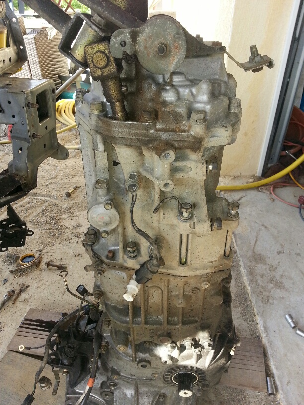

j'ai pris des photos de ma boite wrx, faut que je démonte quel étage de la fusée ? faut 'il que je prévoit le remplacement de joint ou autre ?
si un de vous à des photos de la chose ? :merci:

Message non lupar subarom » Mar 20 Mai 2014 11:52
personne n'a démonter un visco pour me dire à quoi m'attendre et quel partie démonter sans tout prendre dans la tronche :gene:

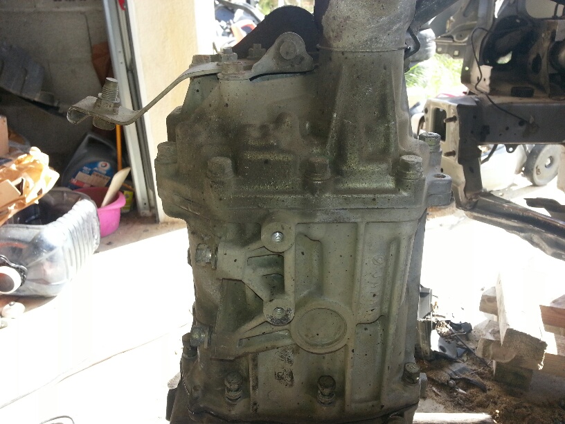

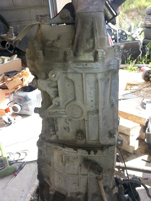

Message non lupar subarom » Mar 20 Mai 2014 19:08
oui je sais, mais ça me fait tout changer, pont, boite et virer le système de refroidissement :/
la j'ai regarder la rta, mais c'est pas super expliquer :malin2: c'est en train de me souler et j'ai pas envie de bousiller la boite de wrx pour rien :(
sur le net je trouve pas grand chose non plus ...
j'aimerai juste trouver quoi démonté si c'est le morceau au cul de la boite ou tout le gros morceau ... et si il faut prévoir des joints ou autres ...
sur la photo ou se trouve le visco ?

Message non lupar RedZone » Mar 20 Mai 2014 23:47
subarom a écrit:sur la photo ou se trouve le visco ?
Entre les deux^^
Pas de joints, le plus delicat est la commande de boite difficile a remonter

Message non lupar subarom » Mer 21 Mai 2014 06:57
merci :merci:
du coup j'ai trouver un topic sur Subaru forester.org ou c'est pas mal expliqué :)
oui la double goupille ça va être la misère boite en place :gene:
