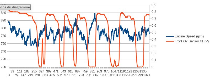

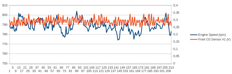

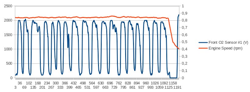

alors, si je me trompe pas :
les 2 fils blanc sont la résistance de chauffage ( résistance entre 20 et 50 ohm sonde débranchée )
le noir c'est le signal
la masse signal se fait par le corps de sonde .
une sonde ok au ralenti :
une sonde crevé au ralenti:
une sonde ok a 2000 tours

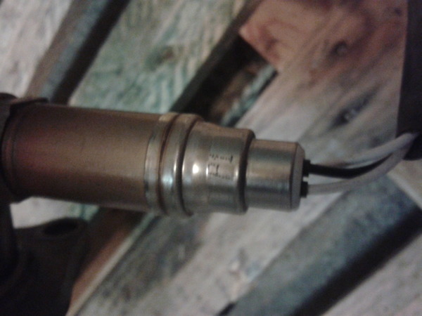

Message non lupar marco123 » Ven 17 Jan 2014 20:26
j'ai preferé celle ci :
Bosch LSH24
0258003445
1301531 12V 982
Et y'a écrit P1 dessus... :mrgreen:

Re: Sonde lambda hs?
Message non lupar marco123 » Ven 17 Jan 2014 20:50
2014-01-17 19.44.33.jpg (71.47 Kio) Vu 12781 fois
