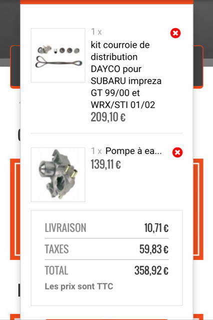

Messagepar fanfan_01 » Jeu 5 Fév 2015 00:38
Bah chez Stéph d, kit courroie 209 euro pour la dayco et pompe à eau 130+ taxe :/

Re: [Montage] Distribution
Messagepar Le Steur » Jeu 5 Fév 2015 08:02
fanfan_01 a écrit:Bah chez Stéph d, kit courroie 209 euro pour la dayco et pompe à eau 130+ taxe :/
Et là tu vois bien que GT00 c'est idem WRX 7 ;-)
