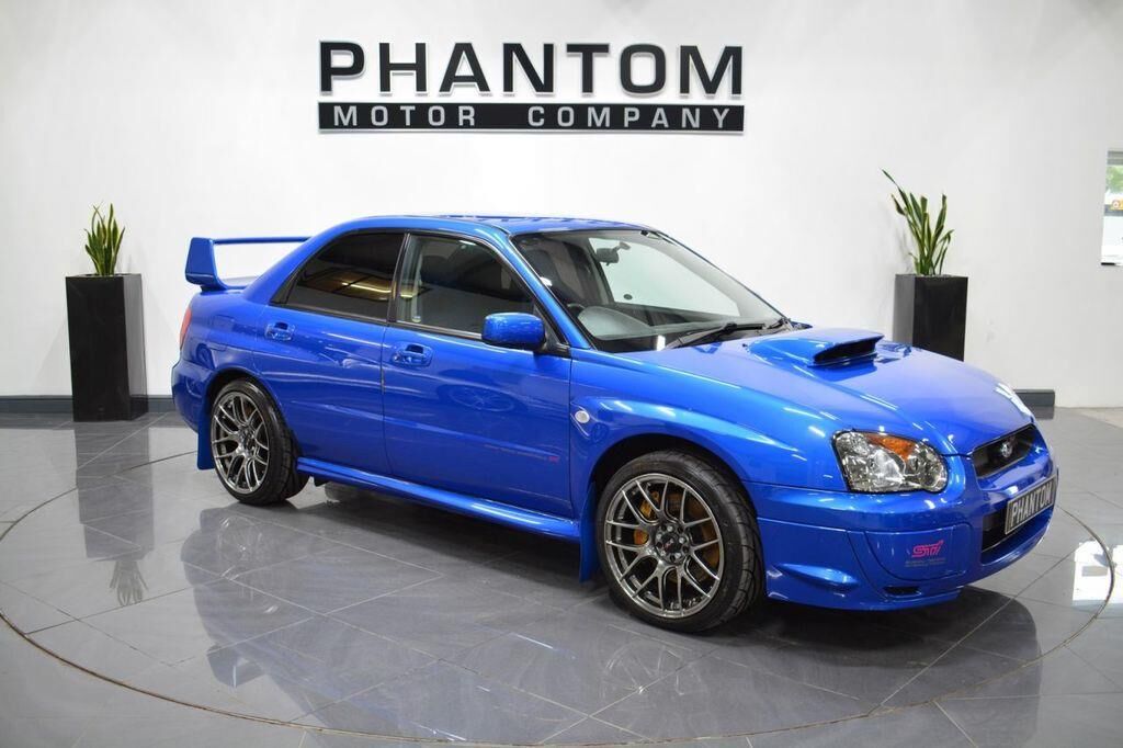

Message non lupar Zozor » Sam 16 Fév 2019 21:58
Je vais essayer de joindre des photos de ma sti .

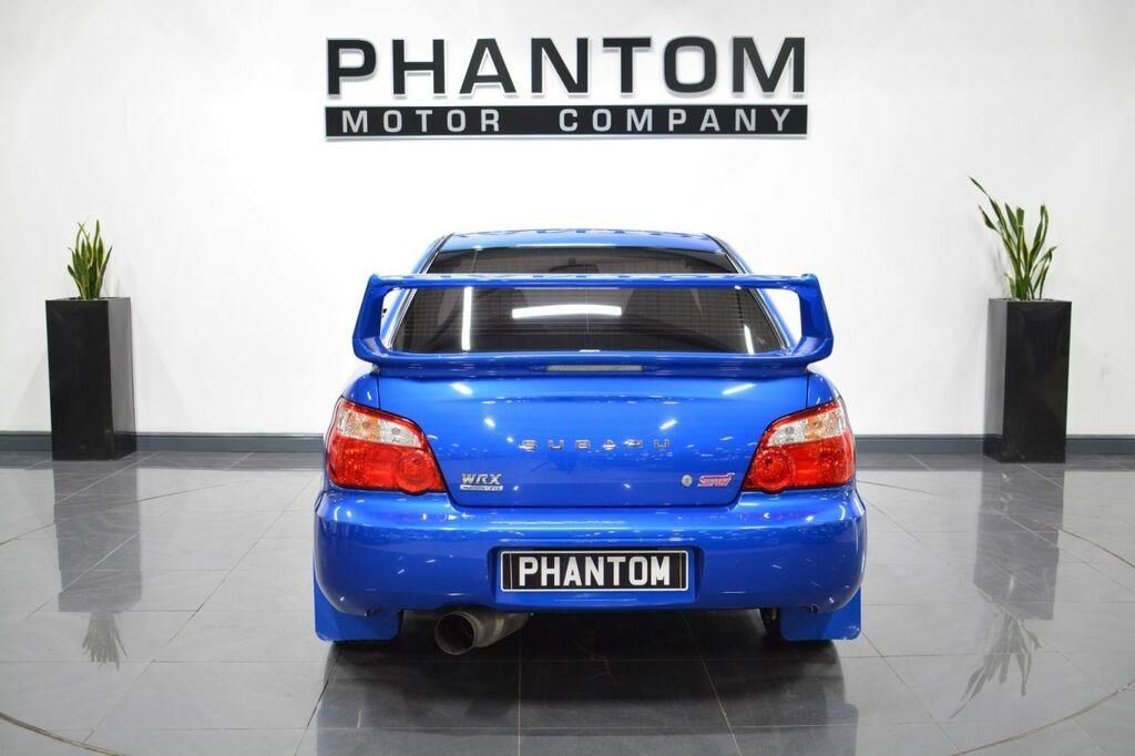

Message non lupar Zozor » Sam 16 Fév 2019 22:01
Vue arrière .
