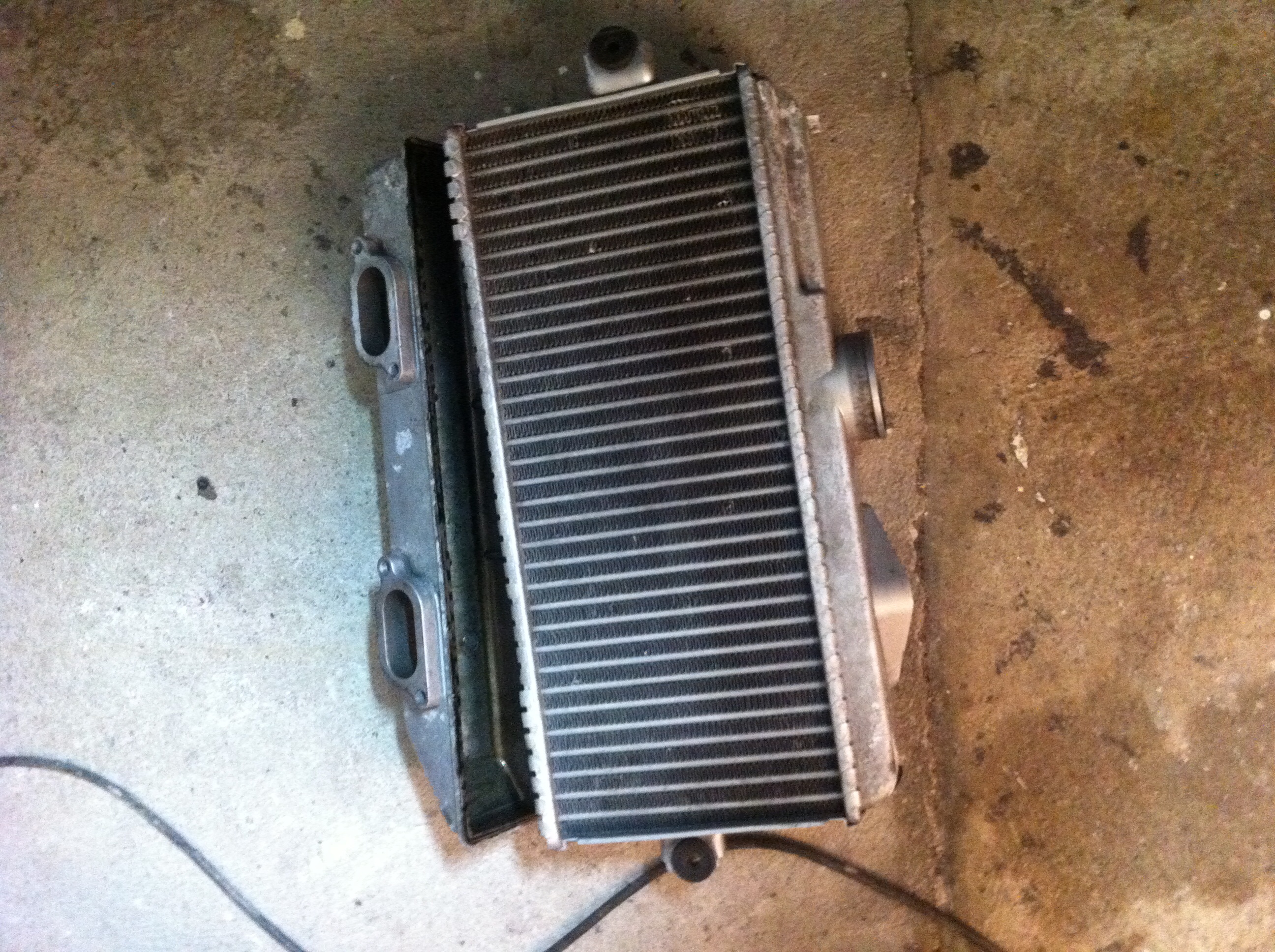

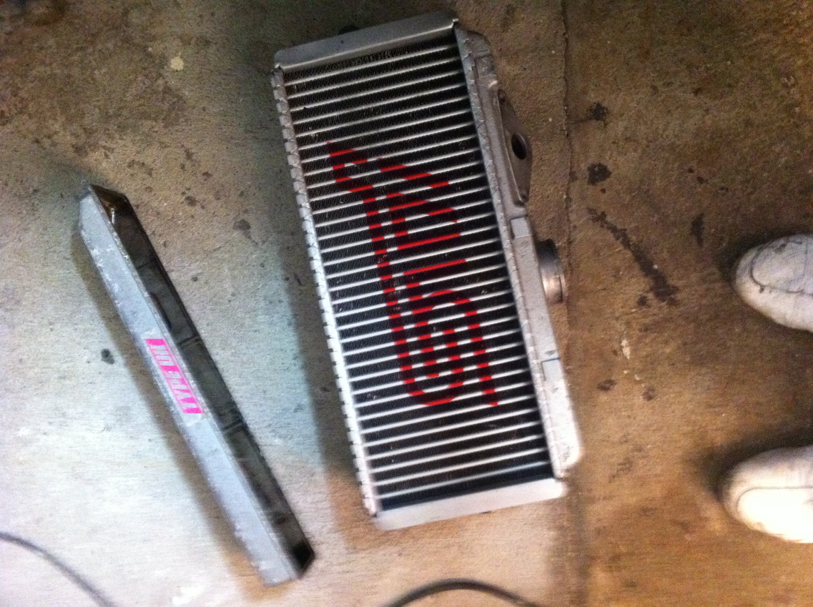

Alors j'ai eu l'idée de modifier mon échangeur STI pour le monter sur ma GT 00.
J'ai commencé déjà par désaccoupler la partie arrière du TMIC pour couper l'angle a gauche, car celui ci touche mon réservoir le liquide de pédale d'embrayage qui est a gauche dans mon cas. (RHD)
Comme on peut le voir, la découpe est déjà faite d'origine a droite mais pas a gauche, je ne pense pas que cela jouera énormément sur l'afflux d'air sinon le côté droit ne serait pas coupé d'origine.
Voilà donc des photos du TMIC une fois désaccouplé.
D'autres photos seront postées par la suite en fonction de l'avancement du projet.
(Avant de faire ma découpe j'aurai fait la vérification si cela se soude bien car il existe beaucoup d'alliages d'aluminium qui se ne soudent pas)

Message non lupar Fullmetall88 » Sam 1 Fév 2014 20:45
Salut Manu, j'ai redécoupé l'intermédiaire et je l'ai ressoudé, c'est bon maintenant tout est en place correctement.
Tu l'avais fixé sur les pattes qu'il y a sur la boite de vitesse sur la tienne?
Sur la première qui est au niveau de la descente de turbo c'est fixé par contre la seconde je tombe pas du tout en face.

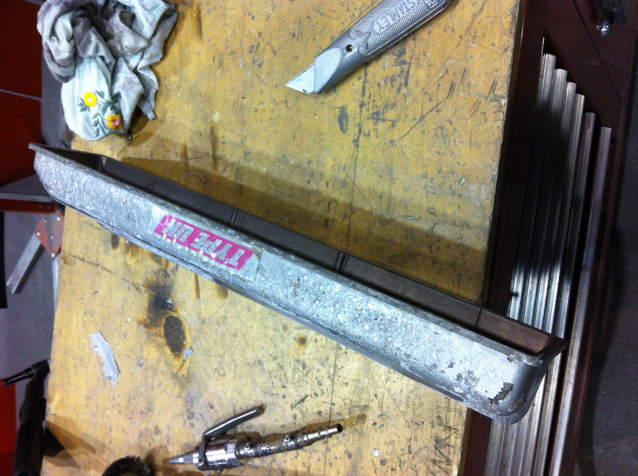

Message non lupar Fullmetall88 » Mer 5 Fév 2014 23:44
Sinon voilà la suite de la modif de mon TMIC STI pour l'adapter sur ma GT en photos, la suite suivra plus tard..

Message non lupar Fullmetall88 » Mer 5 Fév 2014 23:46
Avant nettoyage et ponçage
