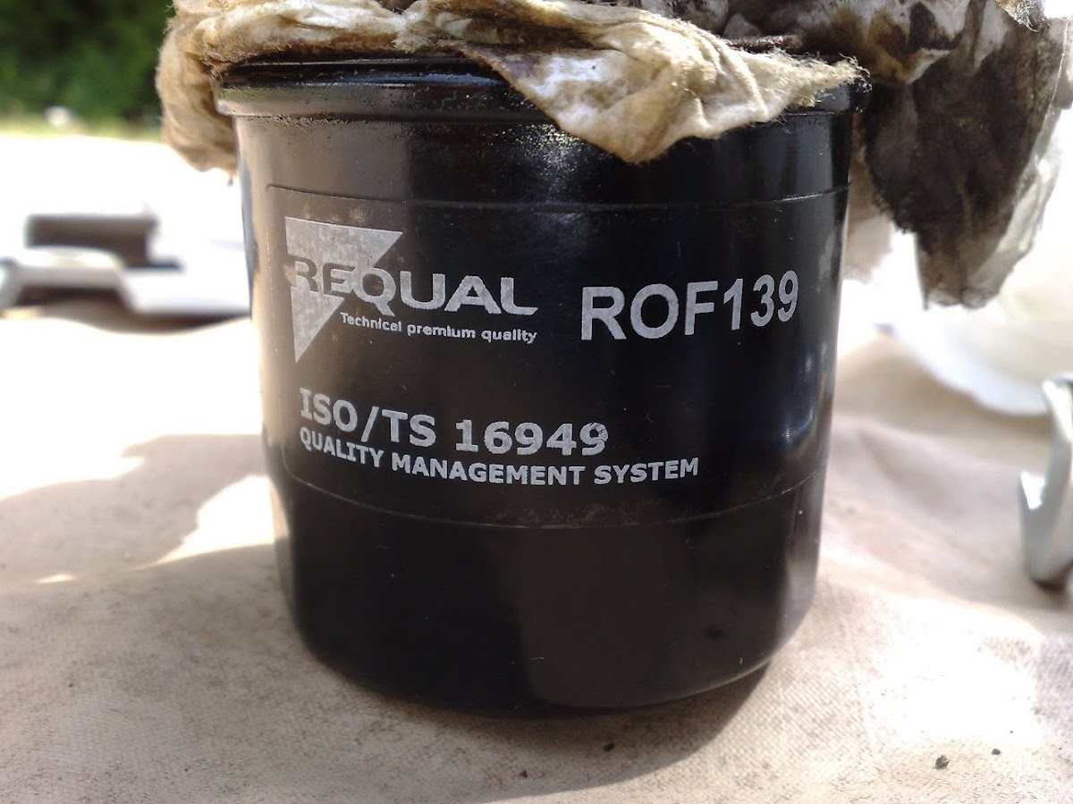

Filtre à huile / Filtre d'habitacle / Filtre à air / Filtre à essence (la bonne blague) / 4 bougies iridium / joint de collecteur d'admission / 4 joints de vidange (de mauvaise référence) :mrgreen:
C'est parti, on démonte la luge
Content de ne trouver aucune goute d'huile sur la luge, la mécanique est étanche !
Le carter est un peu oxydé au niveau du frottement avec la luge mais rien de méchant, à l'occasion je lui ferait un petit ponçage et peinture époxy.
Le bouchon de vidange en ouverture de clé de 14mm comme la MX-3 (on voit le coté Japonais du moteur)
Le joint... impossible à retirer autrement que comme ça !
Par contre les 2 références de joints différentes d'AutoDoc ne correspondaient pas trop à mon bouchon... pas grave, ça ne fuit pas !
Pour la prochaine je me fournirais les bons joints maintenant que je sais que le bouchon est en M12x1,25x11 :-/
Plus qu'à remplacer le filtre à huile, remettre l'huile neuve et on est bon ;)

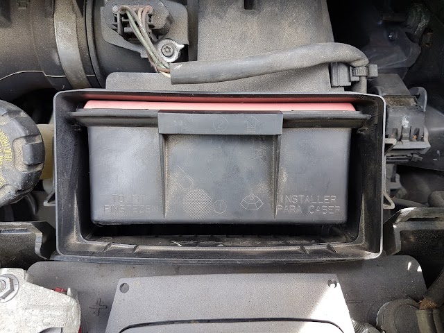

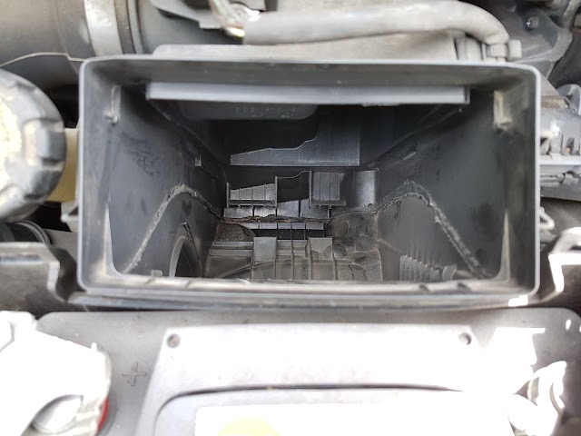

Bon, ça prend 2 minutes donc on change le filtre à air dans la foulée.
Aspiration des crasses qui trainaient dans le fond de la boite à air
Le vieux qui a fait son temps et son remplaçant prêt à prendre du service
Ça, c'est fait !

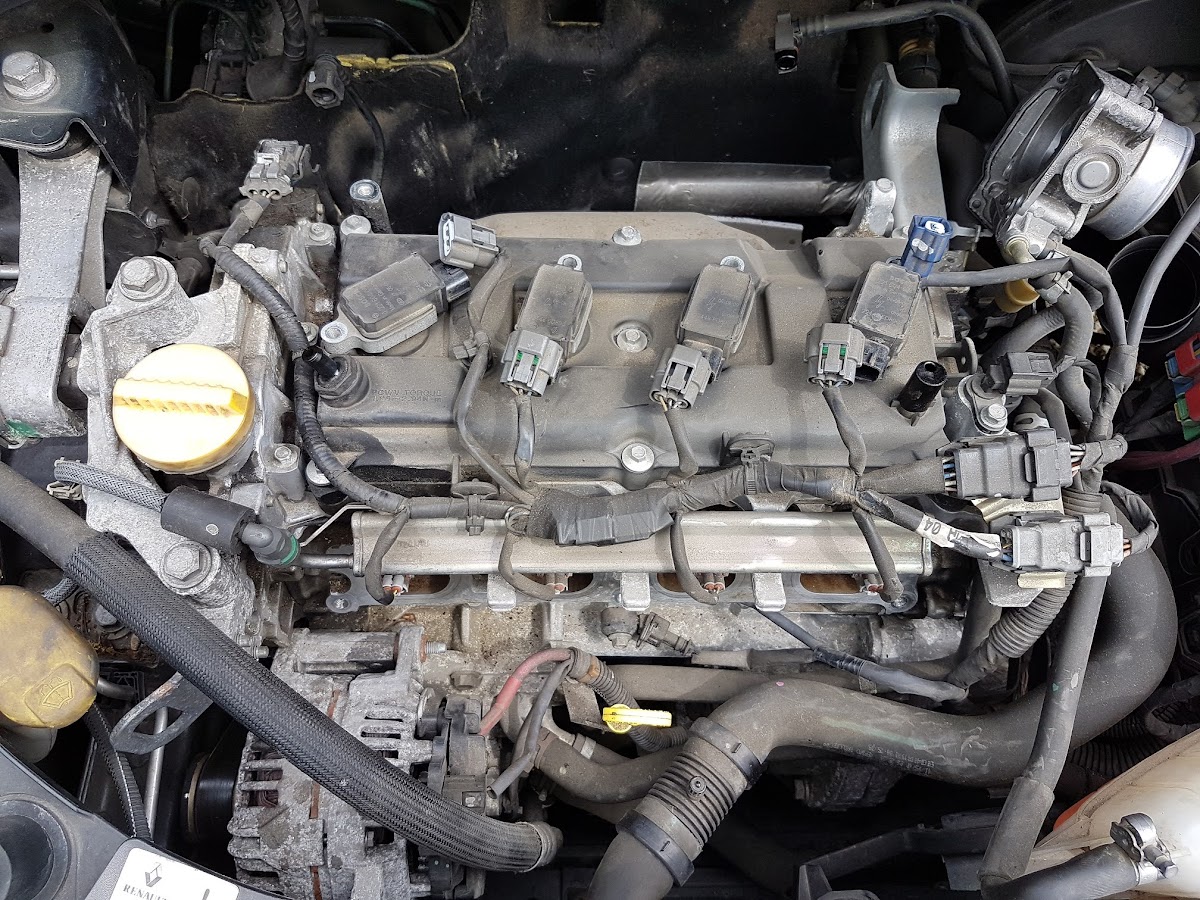

Vu que la vidange est finie, que l'éclaircie à l'air de se maintenir et que la matinée n'est pas terminée, je me tente le changement des bougies.
Si je pouvais m'éviter de nouveaux épisodes à 3 cylindres (si c'est bien ça le problème) ce serait mieux :mrgreen:
Allez, on ne se fait pas peur, il reste tout la fin de matinée et tout l'après-midi pour des bougies ça va :hehe:
De l'iridium car je prévois de passer à l'éthanol :siffle:
On démonte la durite d'admission
Quelques vis (4 pour le papillons, 7 pour le collecteur), on démanche quelques durites et raccord
Je vois enfin le couvre culasse de mon moteur :cote:
Le gros collecteur d'admission que j'imagine déjà remplacé par un jeu d'ITB :gene2: (mais non trop de boulot, ce n'est qu'un daily... on se reconcentre)

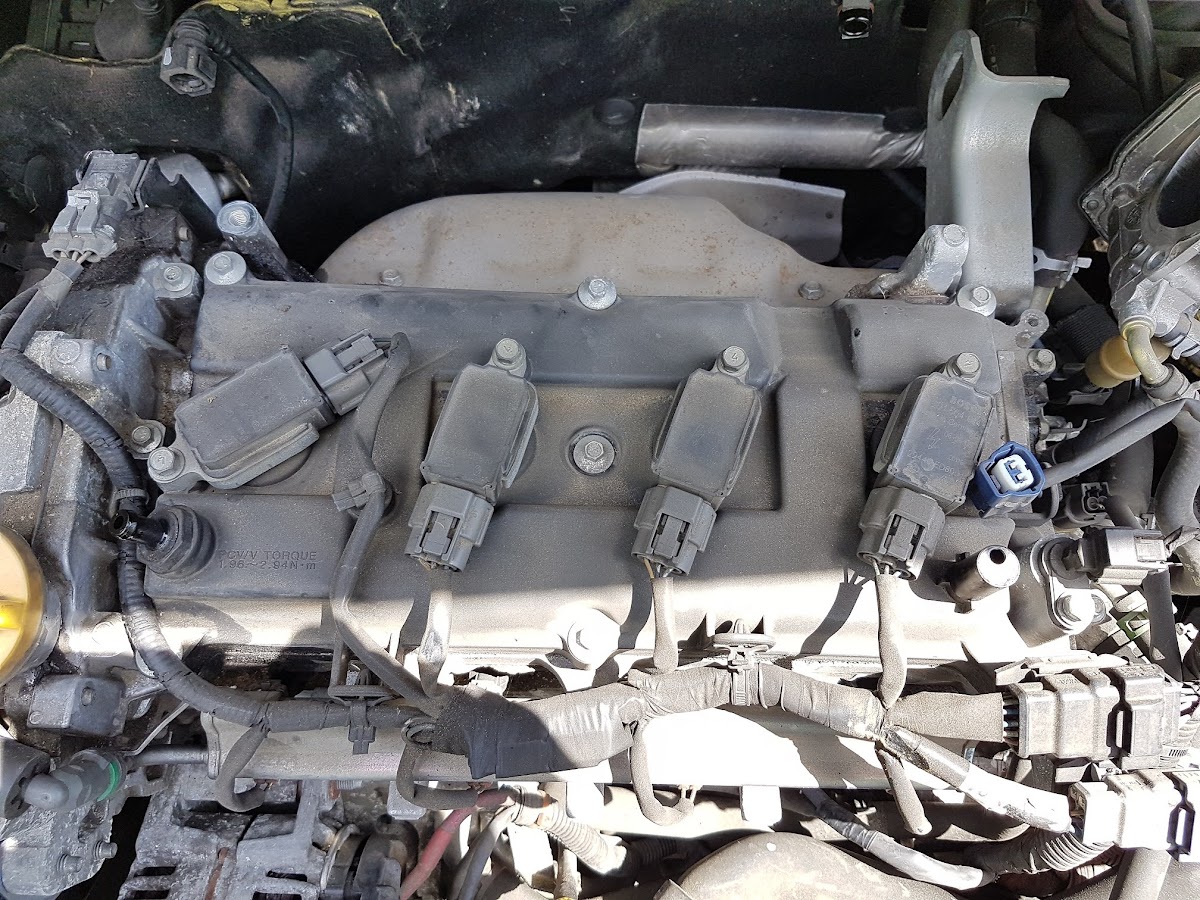

Je débranche les fiches des bobines, je dévisse les bobines et là 8|
Euh... mais c'est tout petit ces puits de bougies :0
J'essaie de présenter ma petite douille à bougie de 16... euh... non, je sors une bougie neuve de la boite et là ... 14mm :rouge:
J'aurais du y regarder avant de tout démonter...
Bon, un saut sur le PC, ok, y'en a à Norauto, nickel... euh... mais je ne peux pas rouler comme ça :mrgreen:
Du coup, il est l'heure de déjeuner il ne me reste plus qu'à attendre... 16h30 pour avoir une voiture gentiment prêtée... je dois partir demain pour Bordeaux... ça va le faire :gene:

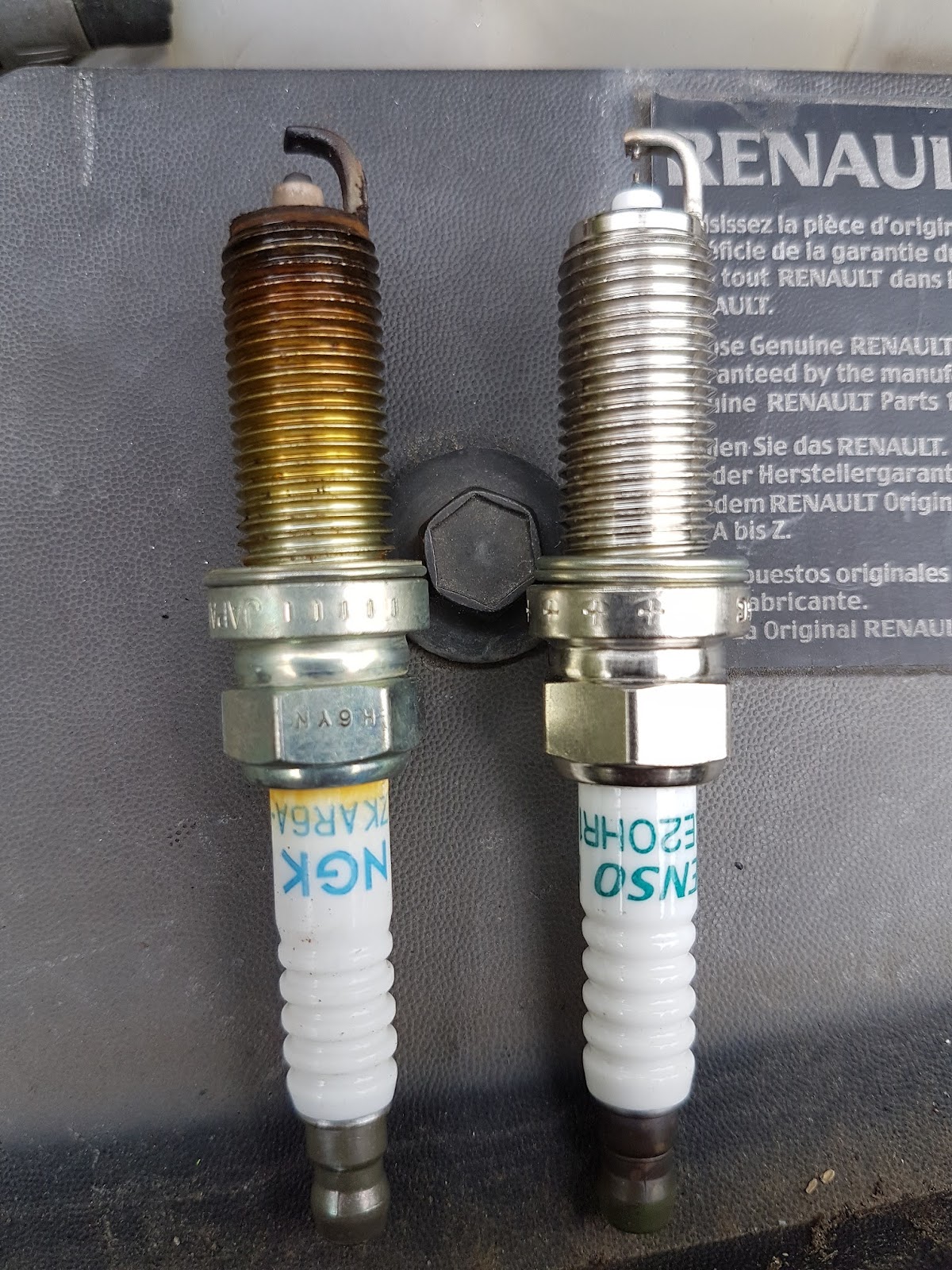

Je sors la première, petit comparatif
Le jeu de 4 bougies sortie, dans l'ordre, on voit que celle du cylindre 3 a morflée comme il faut.
Je pense que c'est bien elle la responsable des ratés à l'accélération :mrgreen:
A bien y regarder, celle du cylindre 1 est un peu plus usée aussi que les 2 et 4.
On monte les 4 bougies neuves, on replug les bobine, on vis, on rebranche !
On met le joint neuf du collecteur d'admission, 18h ça sent bon les vacances ! :frime:
Et là ... mais je vais devoir tout redémonter pour le montage du boitier éthanol...

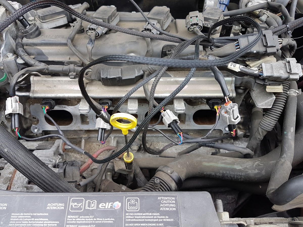

Donc on sort le boitier que j'avais démonté l'an dernier de mon ex daily Mazda MX-3.
Je m'étais renseigné avant, je sais que le faisceau d'injecteur est un Denso et donc identique et compatible.
Je check la polarité des injecteurs de la Clio, premier soucis, polarité inversée.
Bon pas grave, je prends un trombone et retire chaque paire de fils des 8 connecteurs d'injecteurs du faisceau du boitier et les inverses
Ça prend moins de temps à l'écrire qu'à le faire, c'est sûr :hehe:
(pas de photos du chantier, j'étais trop en speed)
Je commence par poser le boitier et la masse du faisceau sur la cosse de batterie
Je branche les 4 connecteurs mâles du faisceau du boitier sur les 4 connecteurs femelles du faisceau d'injection de la Clio
Et les 4 connecteurs femelles du faisceau du boitier sur les 4 connecteurs mâles des injecteurs, c'est vite fait.
Je pose à l'arrache le capteur de T° et le capteur d'éthanol pour présenter le faisceau
Un peu de rangement et de cosmétique
Le collecteur d'admission peut reprendre sa place il ne gênera pas la partie carburant :super:

Donc tu coup les ratés n'étaient du qu'à l'état des bougies, là elle roule nickel, jamais de coupure, la conso est passée de 7,5l/100 au SP98 à 9,5l/100 à l'E85 en moyenne (entre 70 et 82% d'éthanol sur la période calculée) ;)
Passé de 10cent le kilomètre à 5,7cent le kilomètre ça fait plaisir :)
