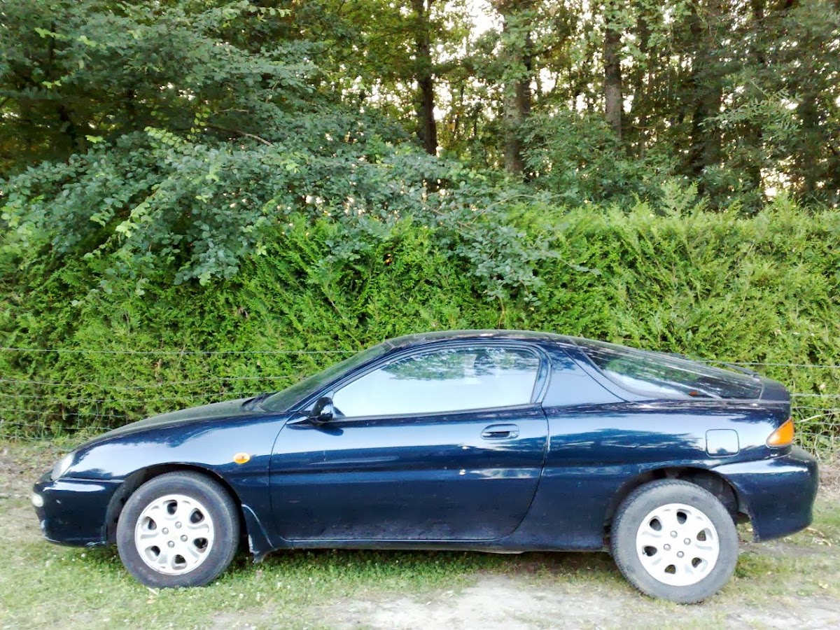

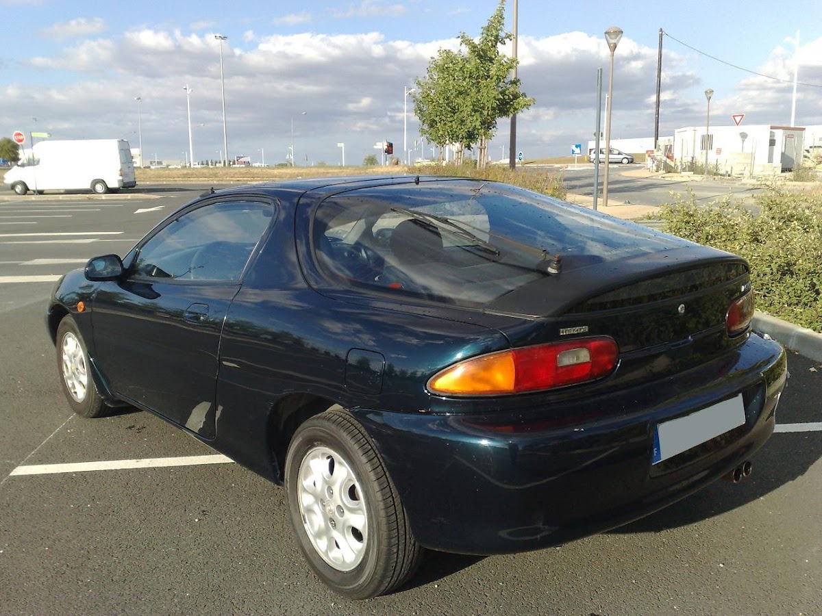

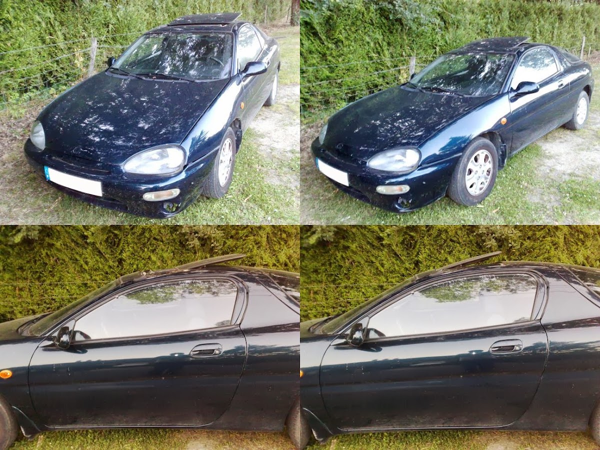

Et voici les photos de l'état juste après rapatriement après achat :

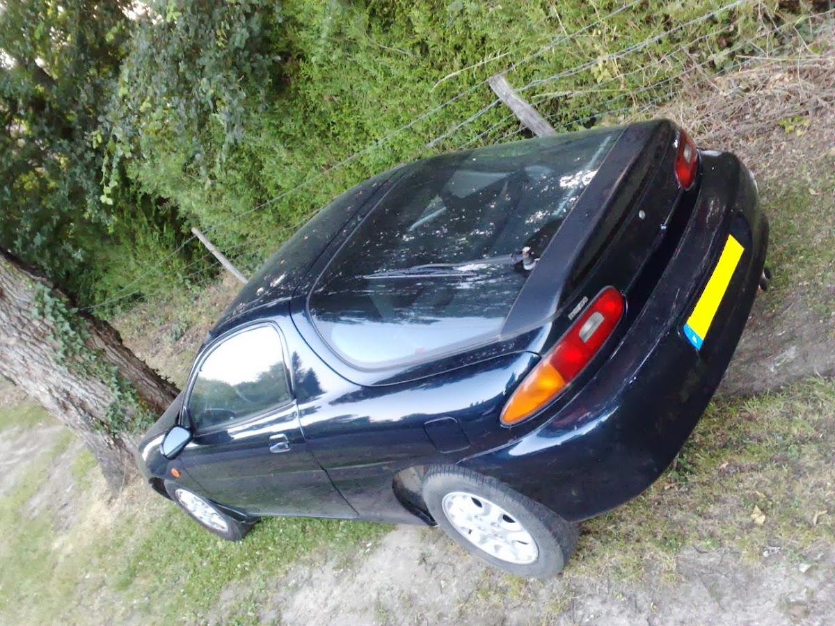

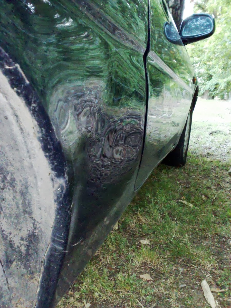

Enfoncement de l'aile arrière droite

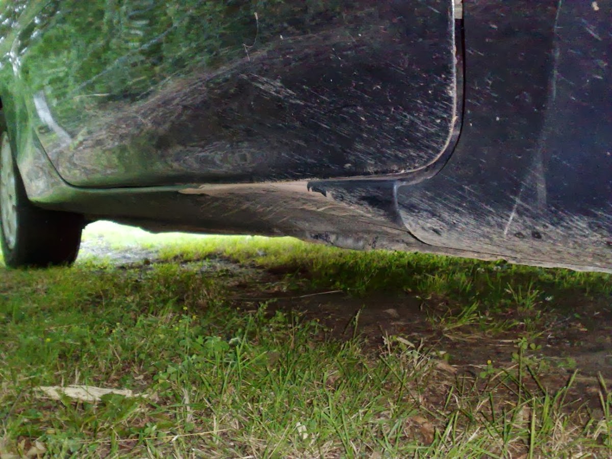

Enfoncement du bas de caisse avant droit

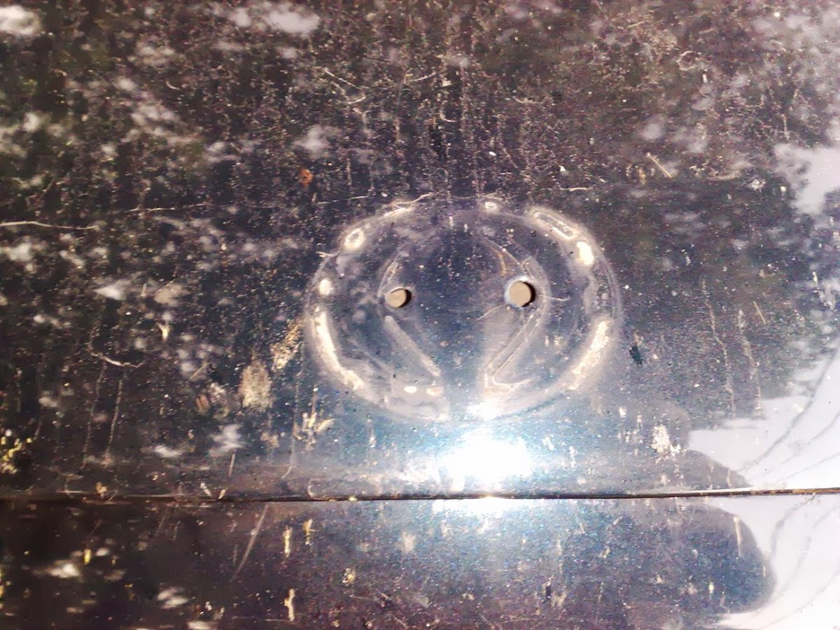

Insigne manquant (souvent volé des dires de l'ancienne propriétaire)

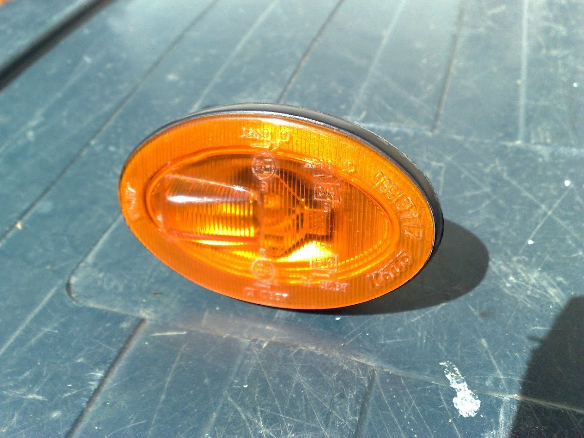

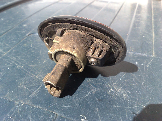

Répétiteur gauche cassé

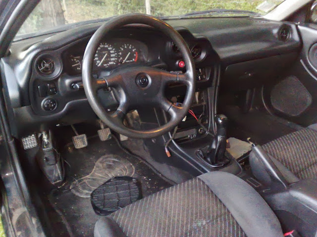

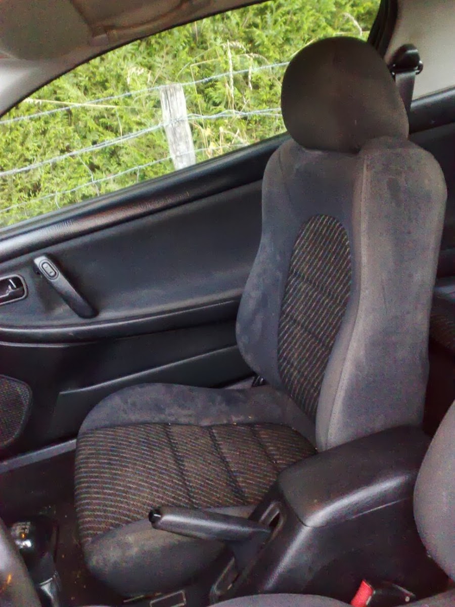

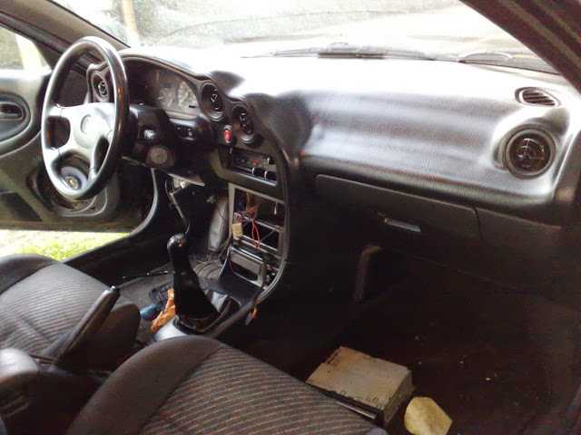

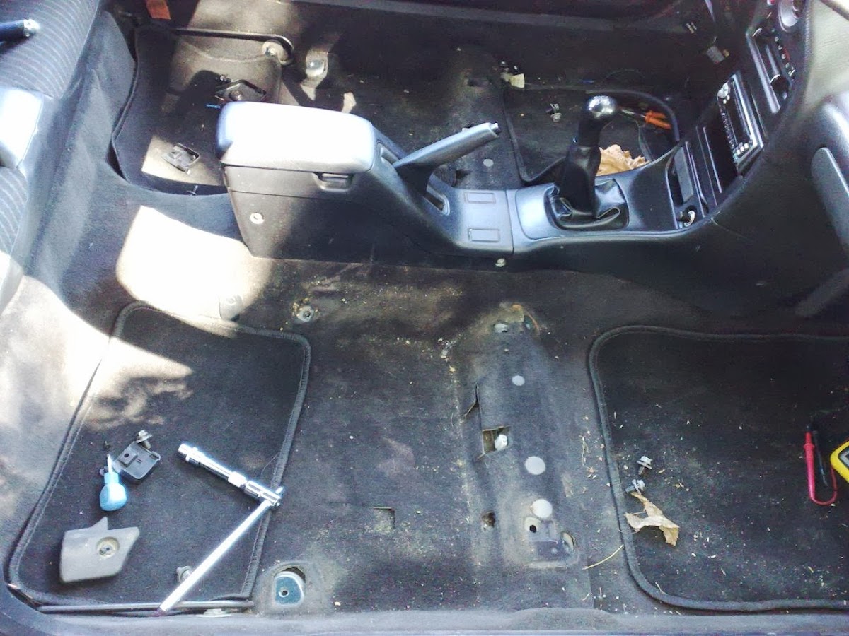

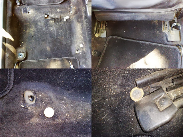

Photos de l'intérieur bien crado (j'attaquais le démontage, j'ai bien la grille de HP)

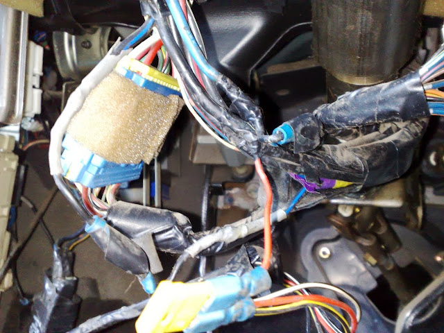

Tableau de bord (j'avais viré l'autoradio mais pour trouver pourquoi le HP gauche ne fonctionnait pas... quand on voit le merdier de fil entortillés non isolés 8| )
Sièges avant sales (je trouve qu'ils ne soutiennent pas assez comparé à ceux de la Sub' ou de la 205...)
Banquette arrière (décousue à la jonction tissus/vinyle)

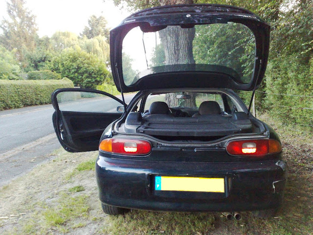

Message non lupar lionos » Jeu 26 Sep 2013 13:55

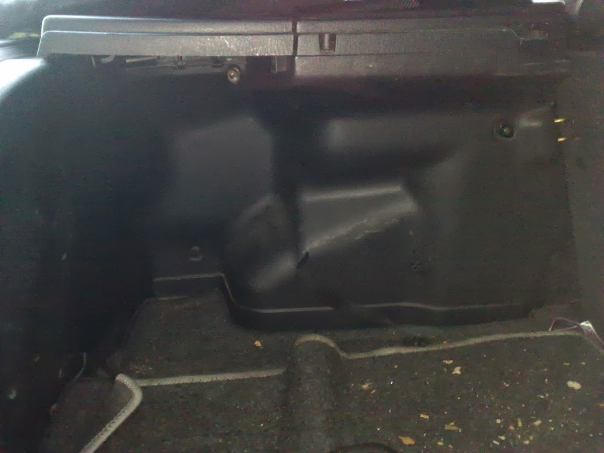

On continu avec la présentation du coffre
Une fixation de ficelle de plage arrière est cassé sur le hayon (celle de droite)
Impressionné par la profondeur du coffre, je m'attendais pas à si grand !
Roue galette présente avec sa pochette d'outils
Manivelle et cric présents
Voilà voilà pour la partie arrière :)

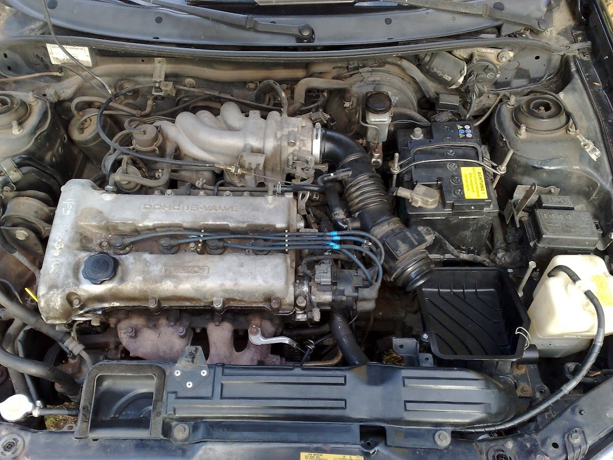

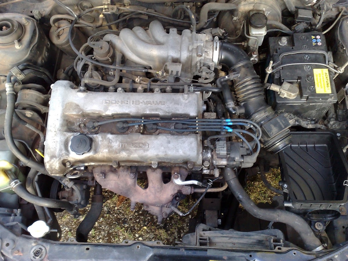

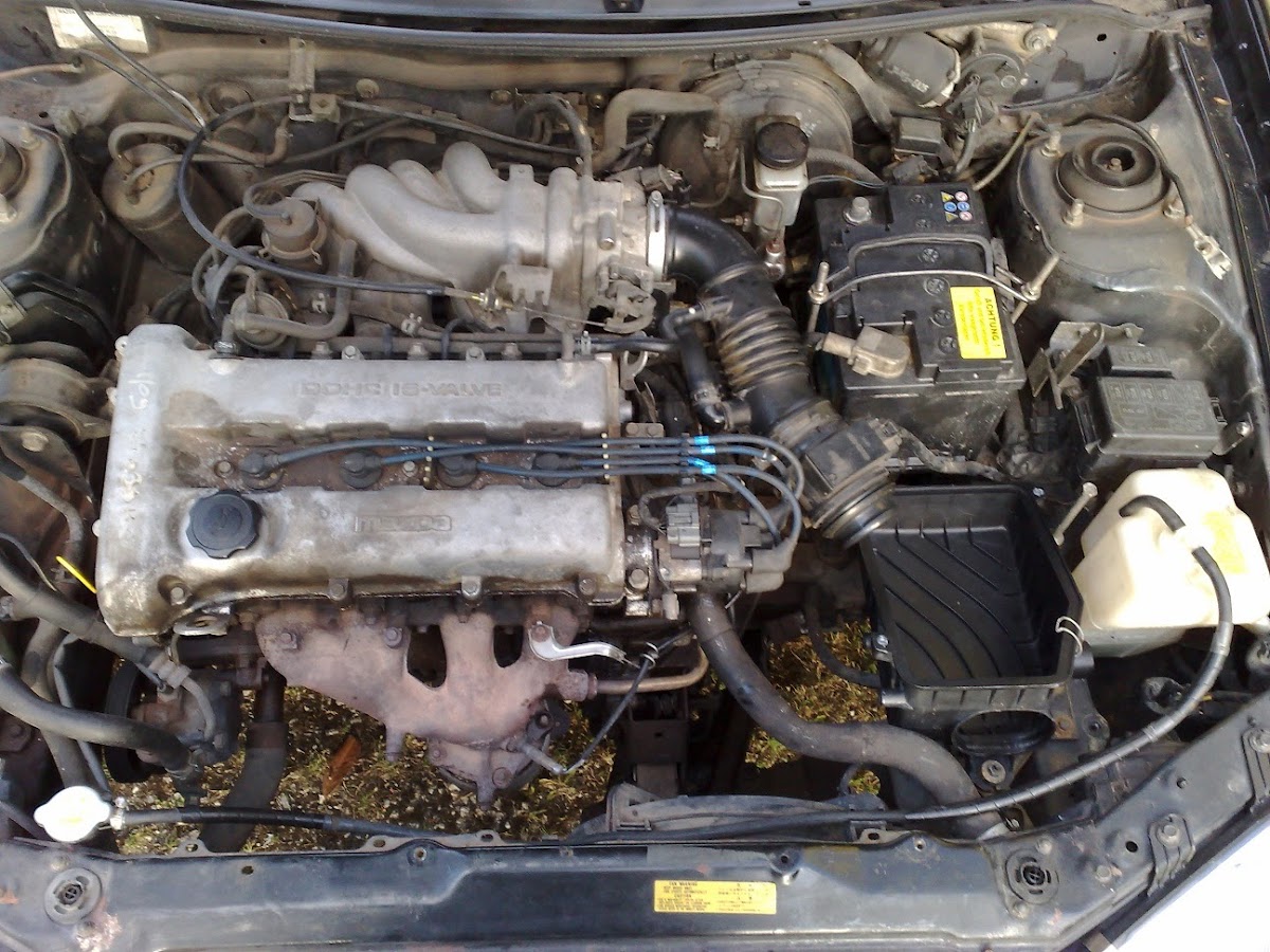

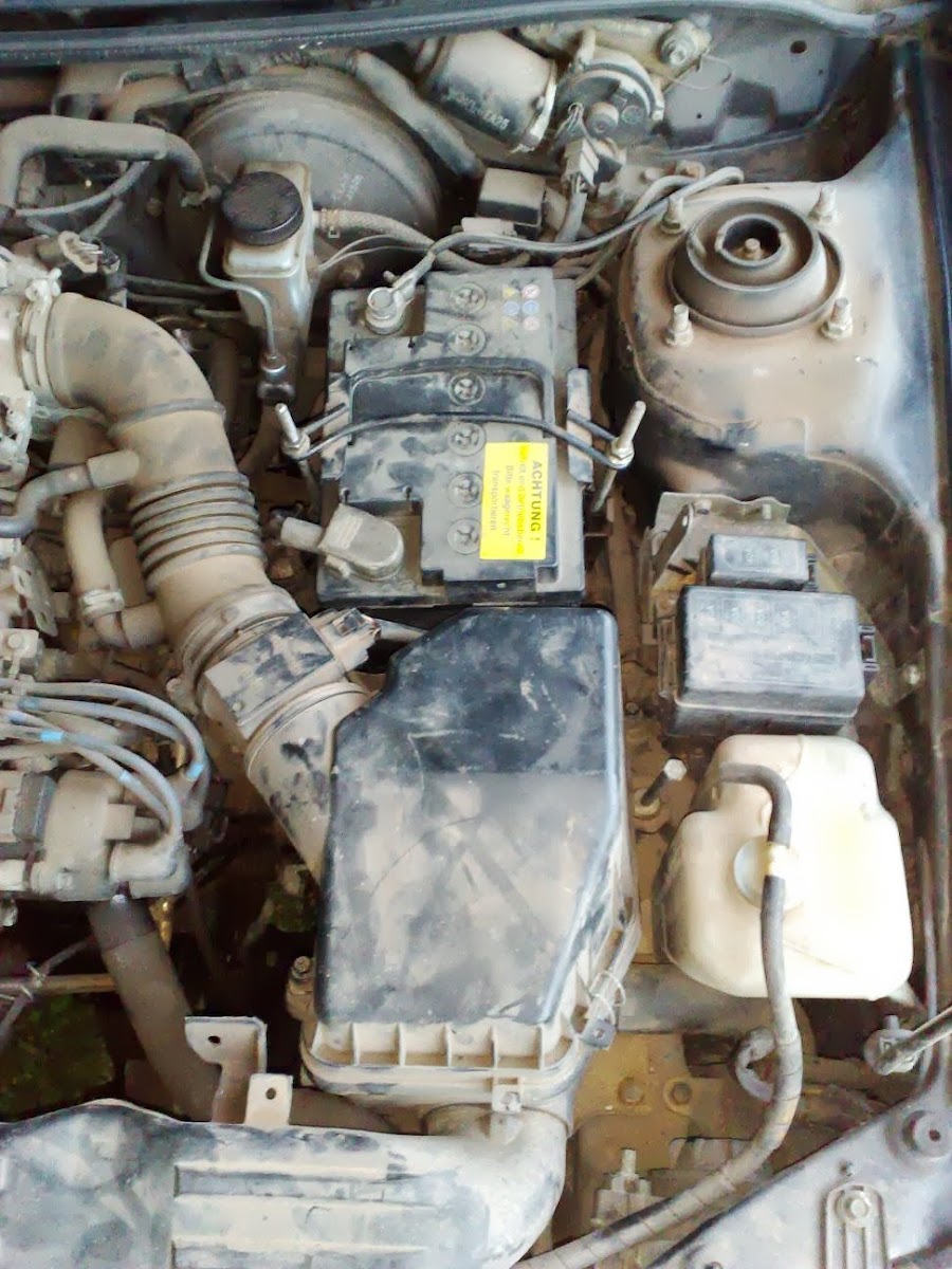

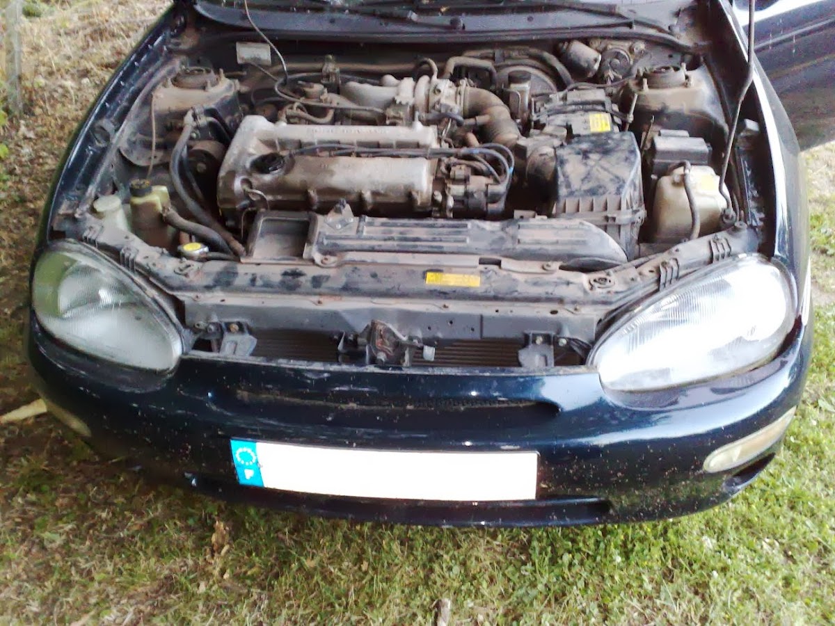

On fini la présentation par le compartiment moteur crade et poussiéreux.
La petite étiquette d'informations sur la voiture (sympa ce truc) ;)
On peut noté qu'aucun effort de nettoyage a été fait avant la vente autant intérieur qu'extérieur :hehe:

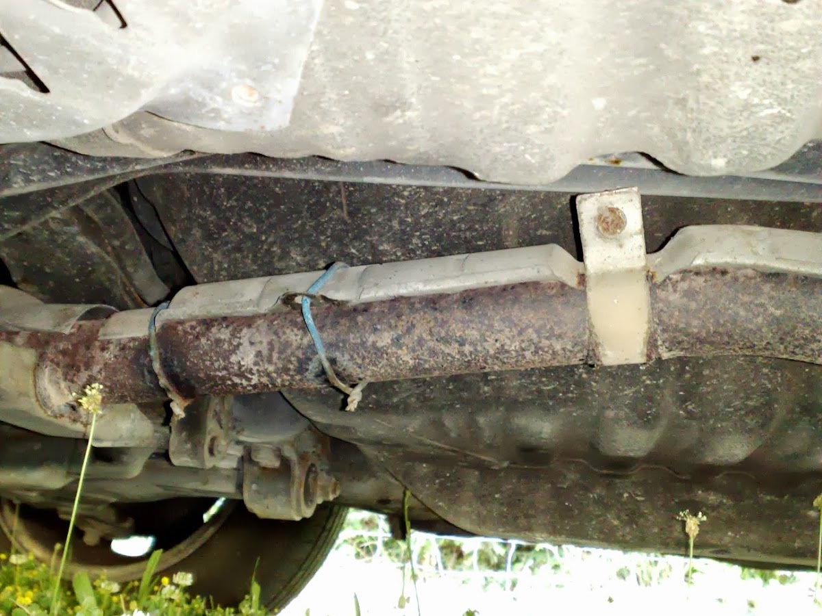

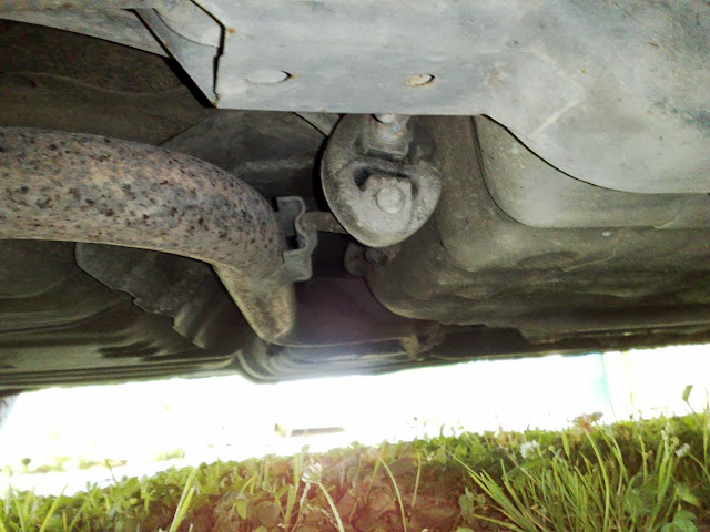

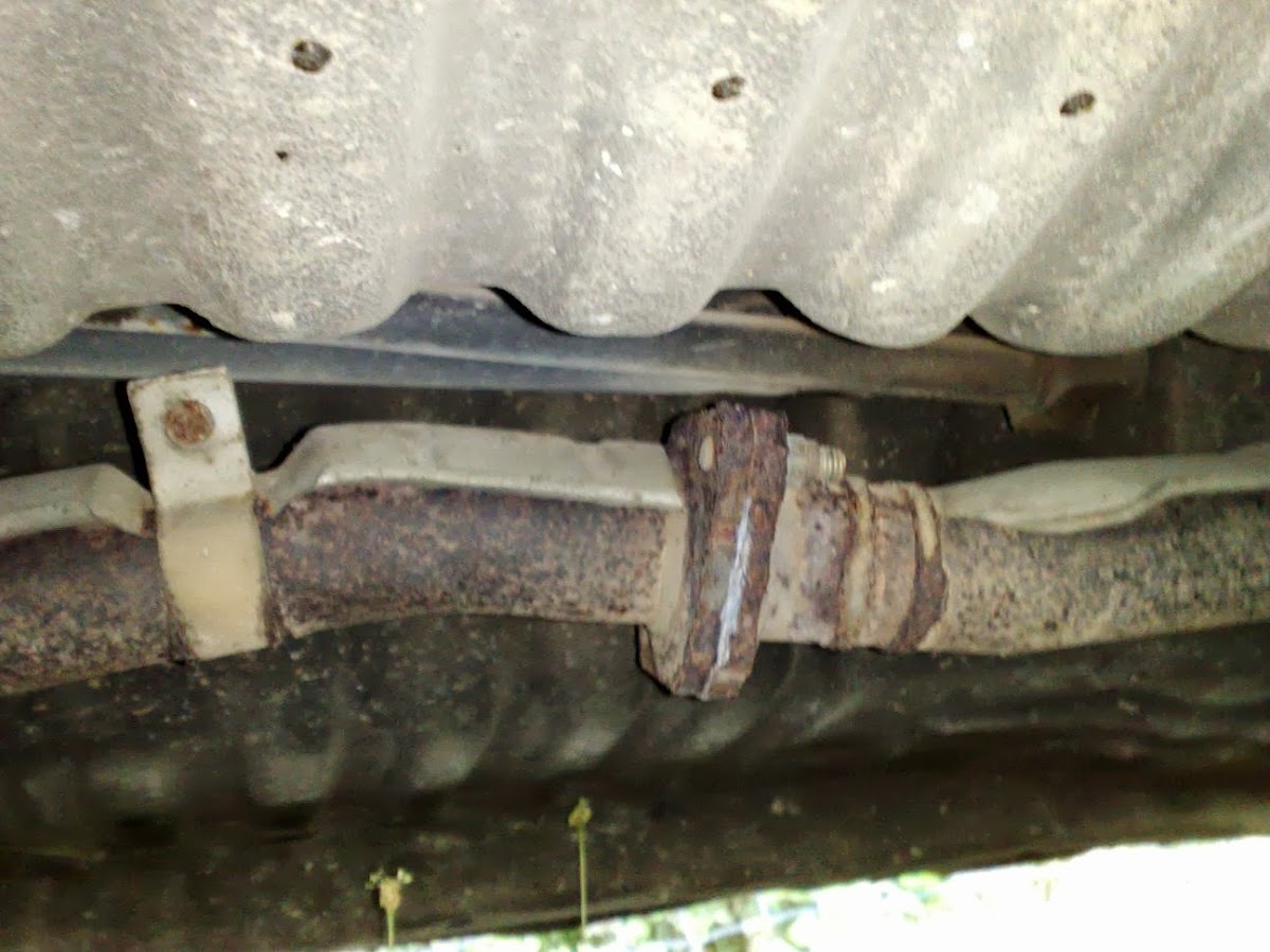

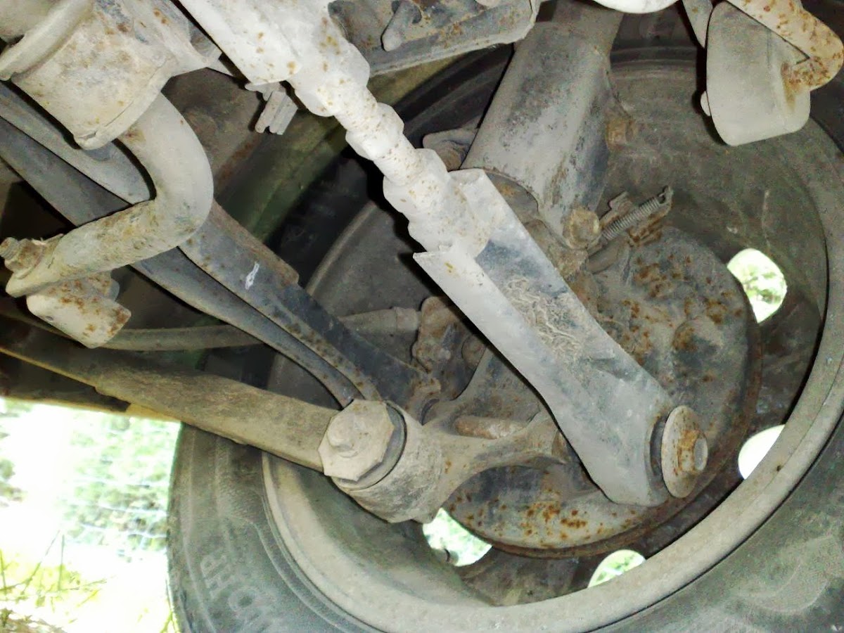

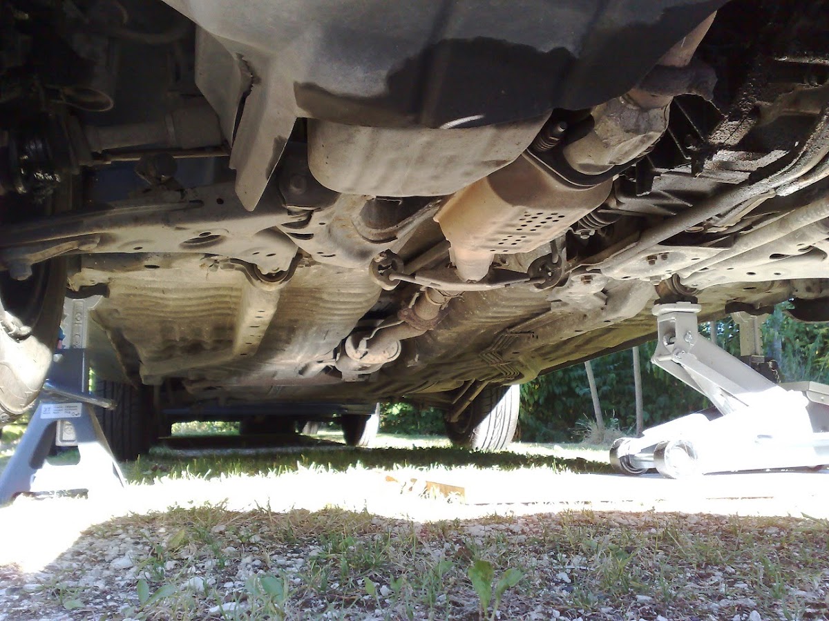

Voilà l'étendu des dégâts coté échappement :
Vieux rafistolage del muerte en sortie de pré-catalyseur (fuites très présentes + refus de CT)
Vue sur la partie avant et arrière du cata (il m'a l'air OK)
Ligne trouée + tôle pare-chaleur rafistolée (fuite + bruit de vibrations désagréable)
Picasa s'est tapé un délire en faisant un "panorama" tout seul :)
Silencieux arrière non percé mais son tube d'entrée est désolidarisé de la gamelle... (encore source de bruits de vibrations)
Vue des demi-trains arrière (présentés de façon assez similaire à ceux de nos Sub')

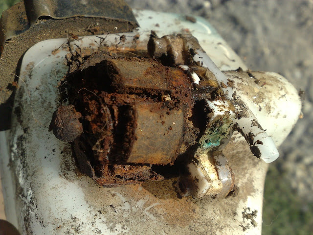

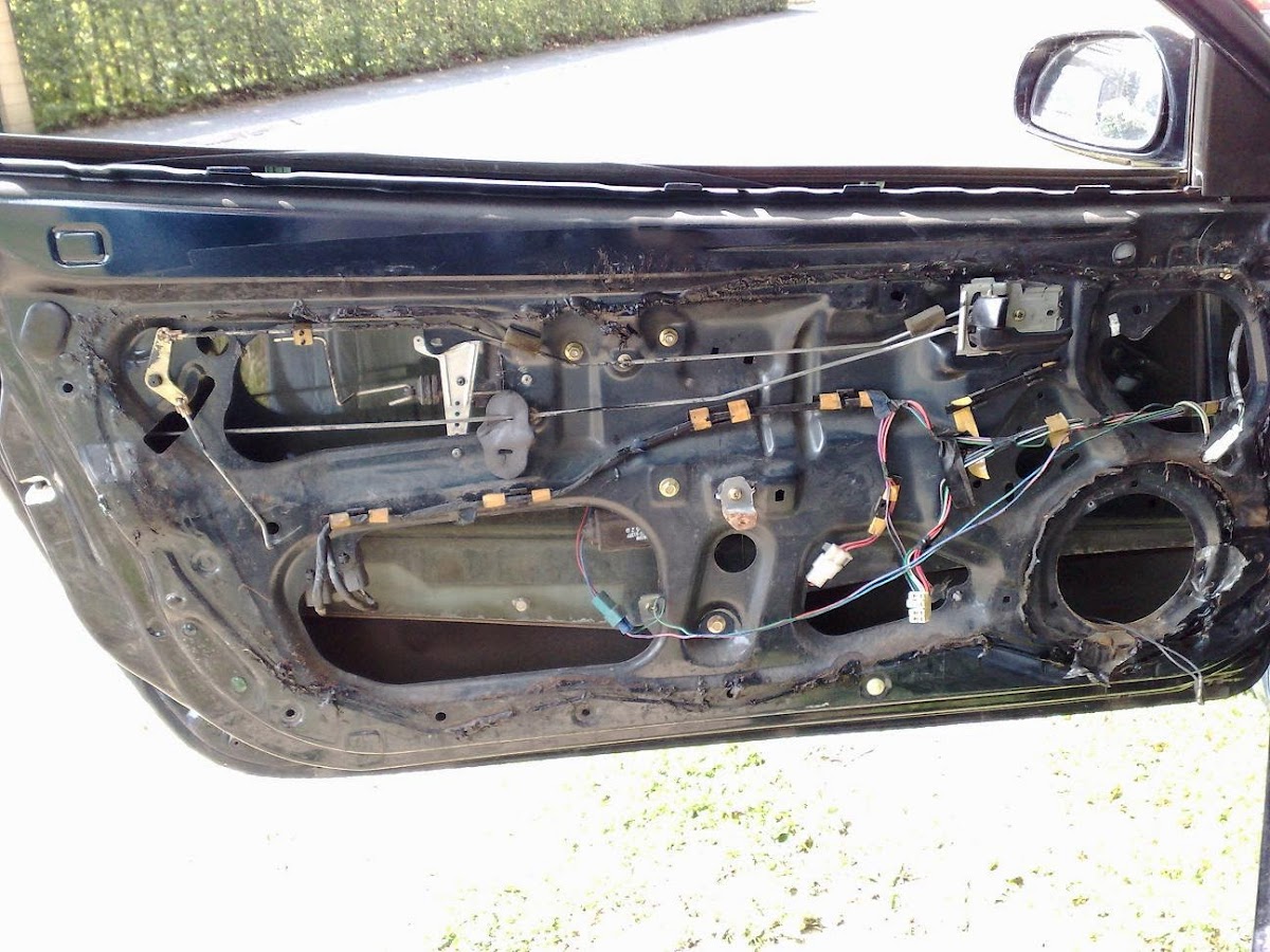

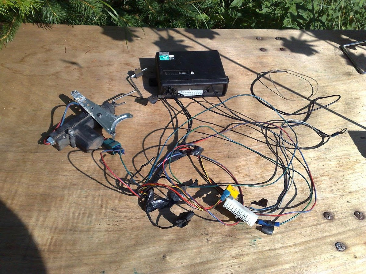

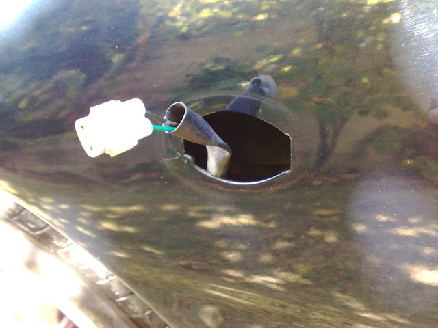

Après la présentation de l'auto en générale, les petits travaux effectués le week-end de l'achat avant de repartir pour la région parisienne.

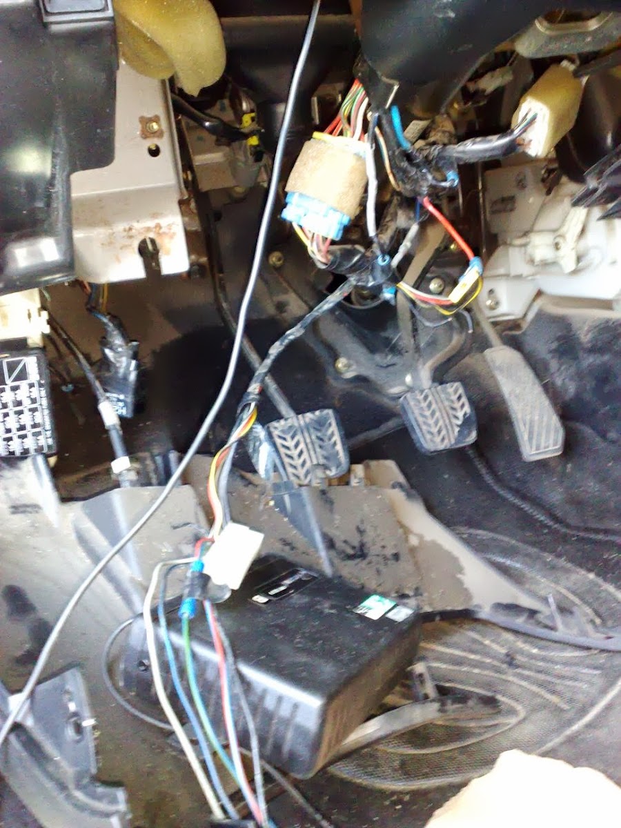

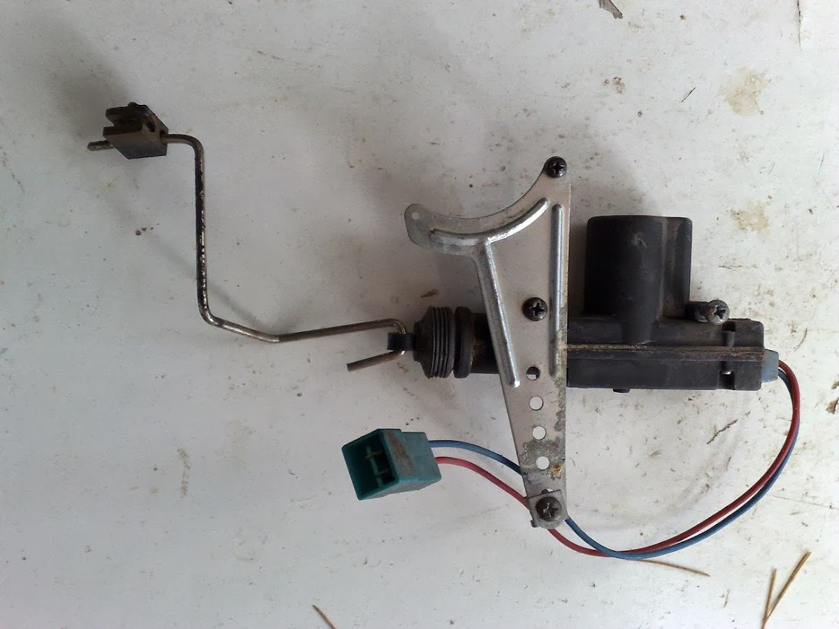

Réparer le loquet de fermeture conducteur bloqué par un moteur grippé de centralisé d'une ancienne alarme
Vue de l'état avant réparation (le système de loquet était démis de la serrure)
Démontage du moteur de centralisé optionnel
Remise en place de la tige de loquet dans la serrure
Voilà la source du mal !
Le reste de l'alarme est a virer aussi car elle ne sert à rien à part faire clignoter une LED :D et le boitier me tombait sur les pattes :lol:

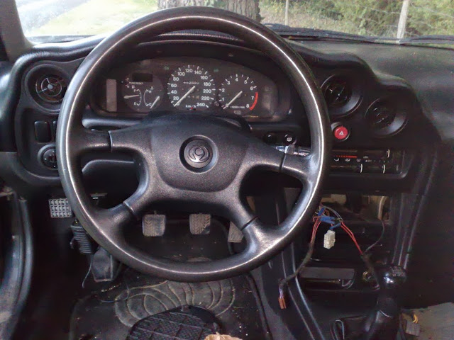

Le cablage de l'alarme a été fait avec le plus grand soin comme vous pouvez le voir :lol:
Et voilà le merdier démonté ;)

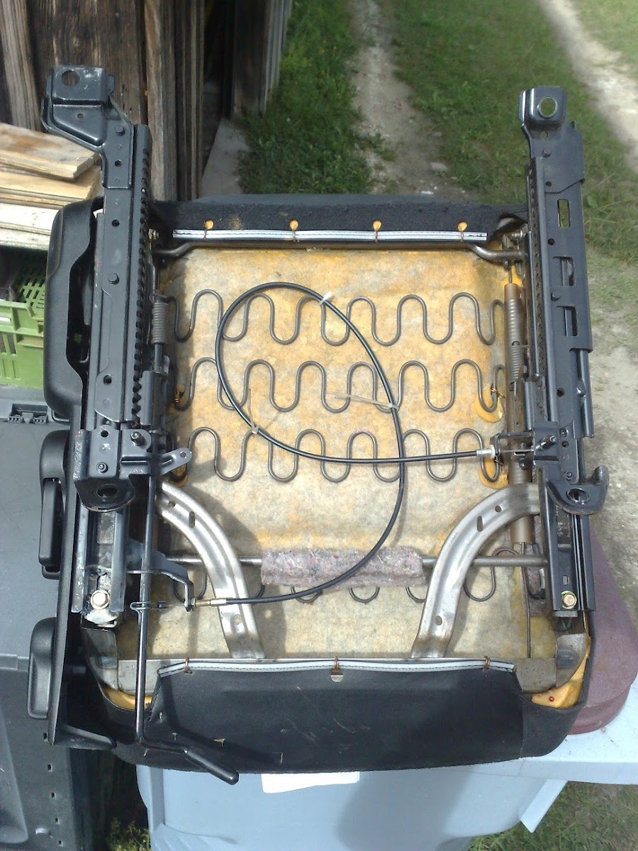

Démontage des sièges en vu de réparer le siège conducteur (qui basculait en arrière) et le passager (qui était bloqué et ne pouvait pas reculer ni avancer)
Et 1€20 de gagner :lol:
Ça fait plus de place comme ça 8-)

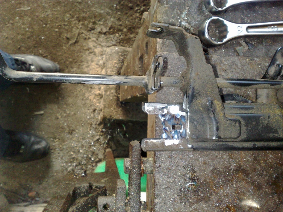

Et voilà la gueule du rail de mon siège (pas étonnant qu'il basculait...)
Mais ma réparation n'a pas tenue 100kms que le siège a déjà repris du jeu... :(
Voilà, j'en suis donc là !!
Avec pour rappel des travaux pour le CT :
- 2 pneus arrières à changer (craquelés)
- l'échappement à changer (ou réparer temporairement :-/ )
- Siège conducteur à changer (ou faire souder le rail sur le bordel de réglage de la hauteur) ;)

Des pneus arrières neufs ont été montés des Falken ZE512 en 195/60 R14 86H, j'ai donc monté des écrous antivol.
Puis petite séance photo en sortie de station de lavage
Le moteur un peut dépoussiéré au karscher :gene:

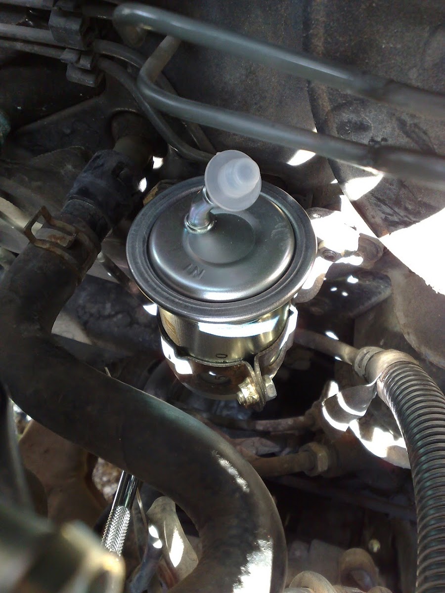

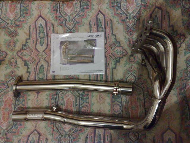

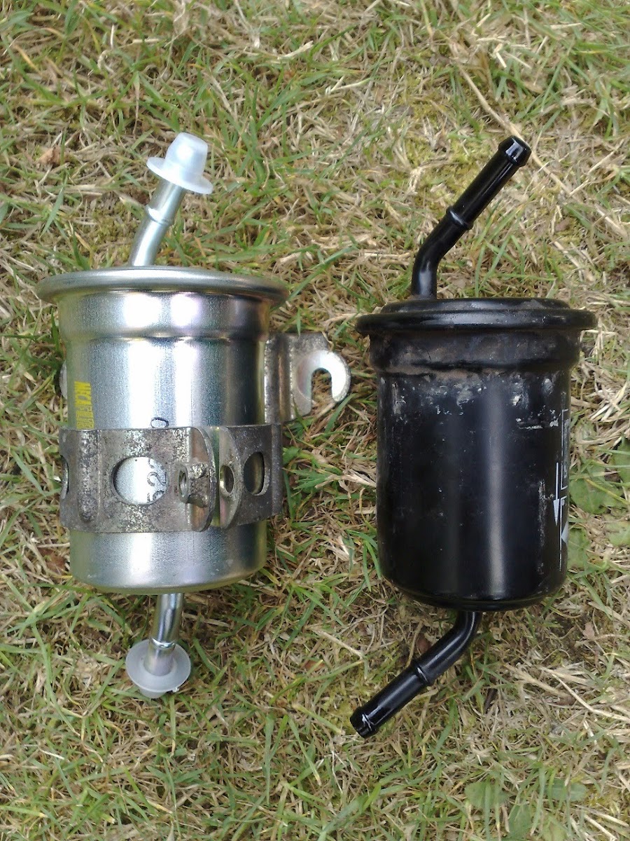

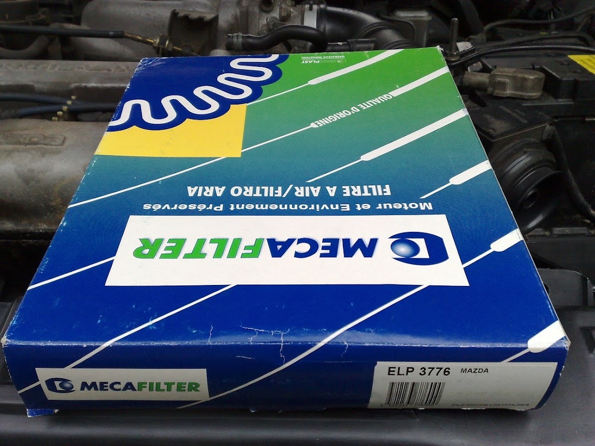

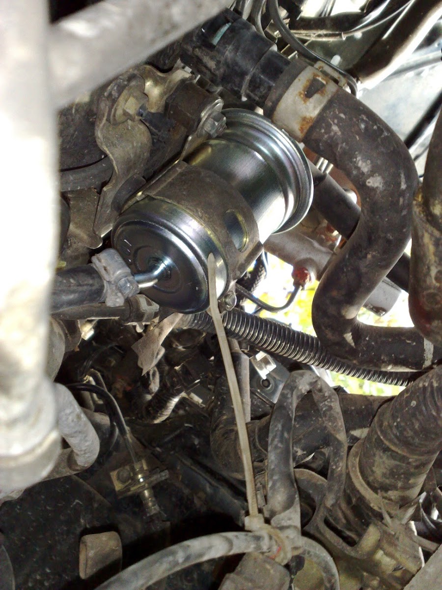

Quelques commandes reçues :
Filtre à air, filtre à essence, joint de collecteur échappement

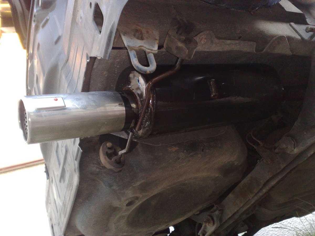

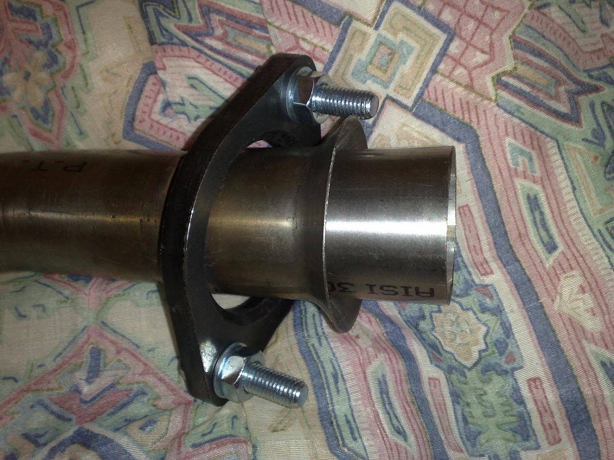

Une 1/2 ligne inox FOX de chez comptoir du tuning... j'attends l'autre partie... :rougefaché:

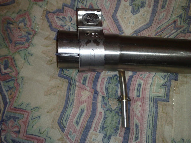

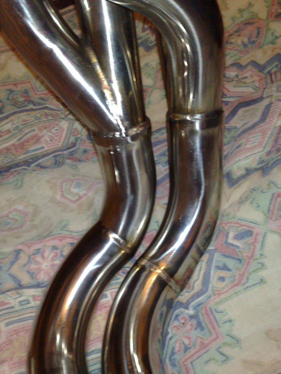

Qualité Allemande, inox brut, soudure grosses et brut, ça semble costaud mais pas bien fini... puis les brides sont en acier :-/ .

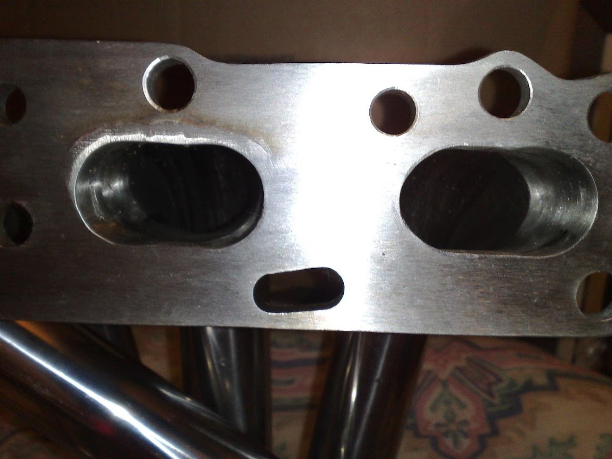

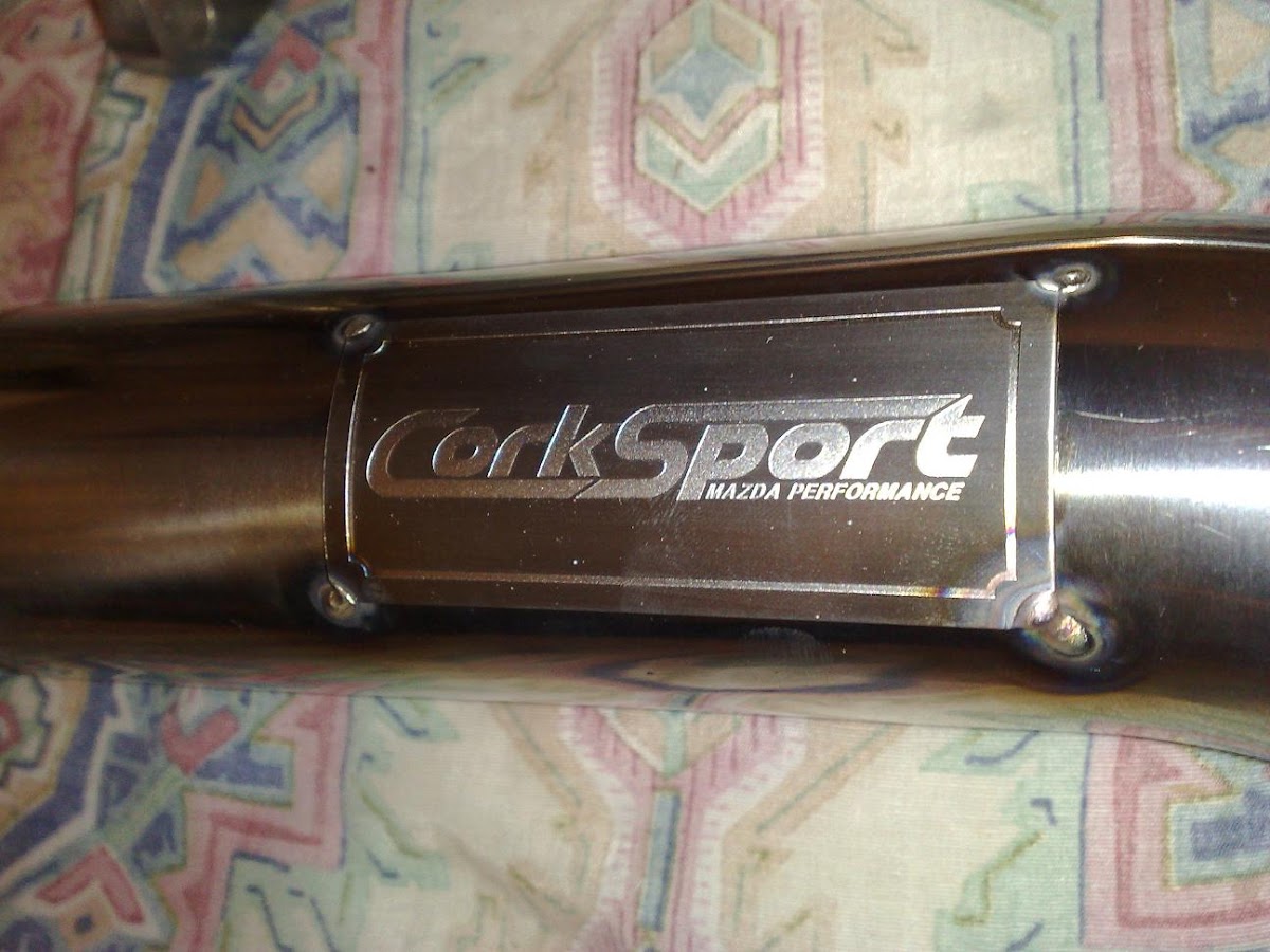

Commande Corksport : 2 Collecteurs inox, une durite avia embrayage, une BAR arrière (la BAR avant étant en rupture de stock et doit arriver plus tard)
Donc, le collecteur est pour moi, une œuvre d'art.
Si on compare la qualité avec la FOX, l'inox est polie, les soudures super propres, les conduits d'échappement sont poncés...
Toutes leurs pièces sont vendues avec une notice de montage :|
Bref j'aimerais avoir le même service par chez nous et surtout au même prix... :-/
La BAR arrière, qualité irréprochable
Durite aviation d'embrayage, qualité moyenne, on est loin de la finition d'une Goodridge ;)
Voilà de quoi passer en inox tout l'échappement jusqu'au silencieux arrière... enfin il me manque toujours la partie droite de la ligne. :diable:
