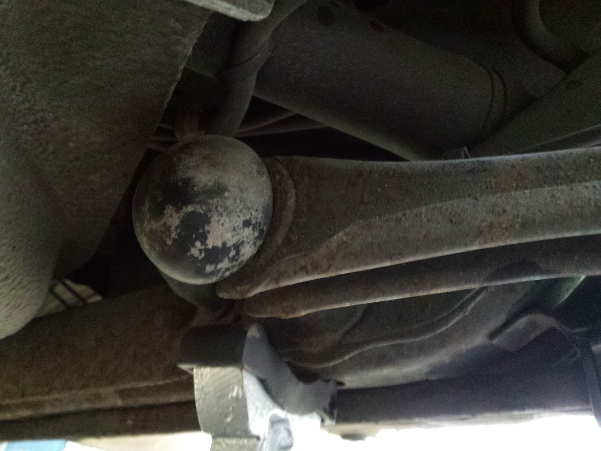

J'attaque par la vis coté centrale pour libérer les supports de silent-blocs de barre stab'
La tête de vis se cache sous cette demi-sphère de caoutchouc :cote:

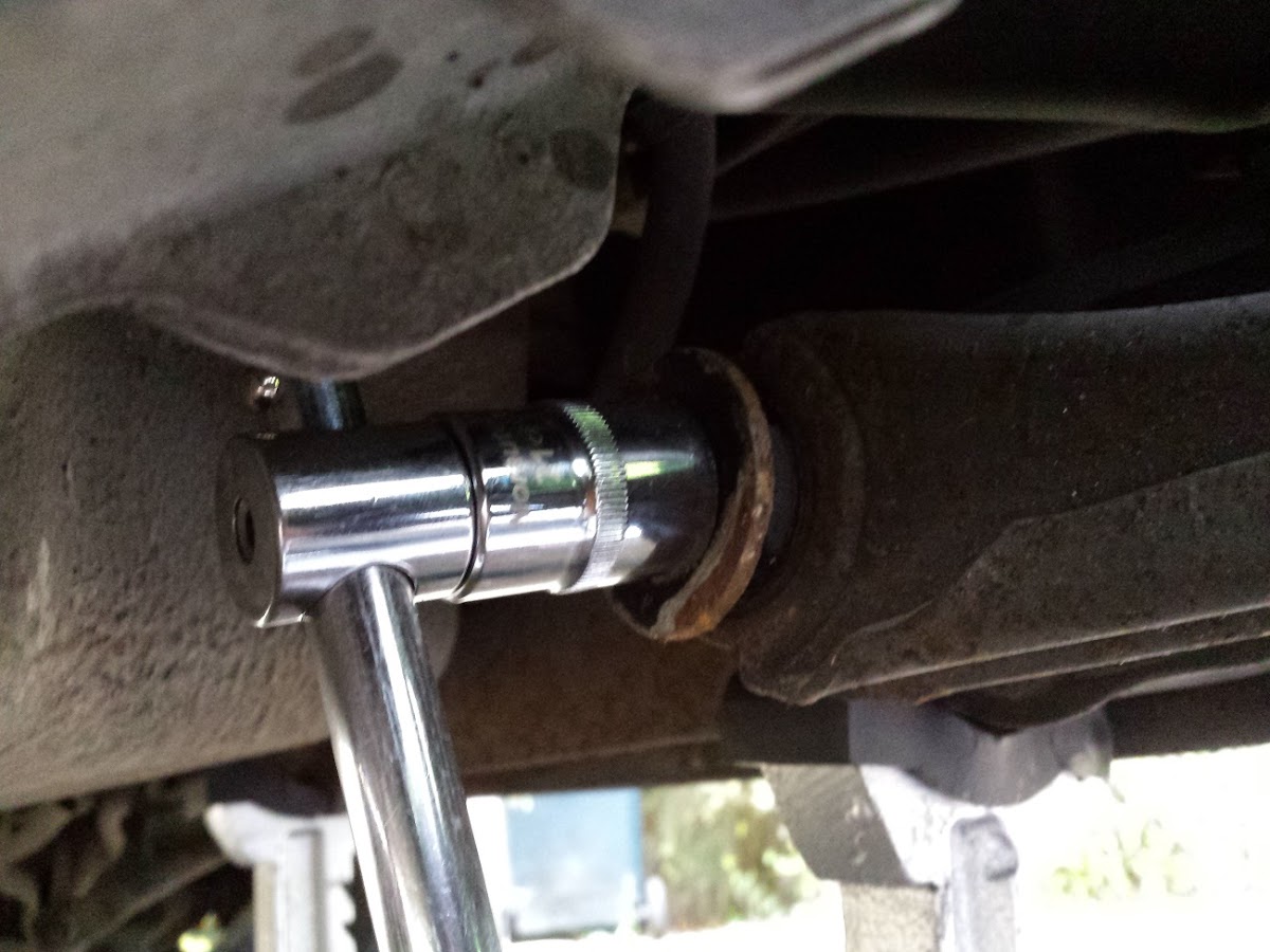

On tient la tête de vis avec la douille de 21...
... et on desserre l'écrou bien noyé de WD40 avec celle de 17
Pour éviter de casser la vis je conseille de dévisser jusqu'à ce que ça force puis revisser, WD40, reprendre le desserrage ainsi de suite.
Plus qu'a sortir la vis avec le chasse goupille.
Problème... la vis est trop longue et tape contre le réservoir.
La seule façon de libérer les bras de suspension non réglage est de descendre le train arrière complet ou le réservoir... au choix...
Toutefois, la vis recule suffisamment pour libérer les bras de suspension réglables donc c'est cool !

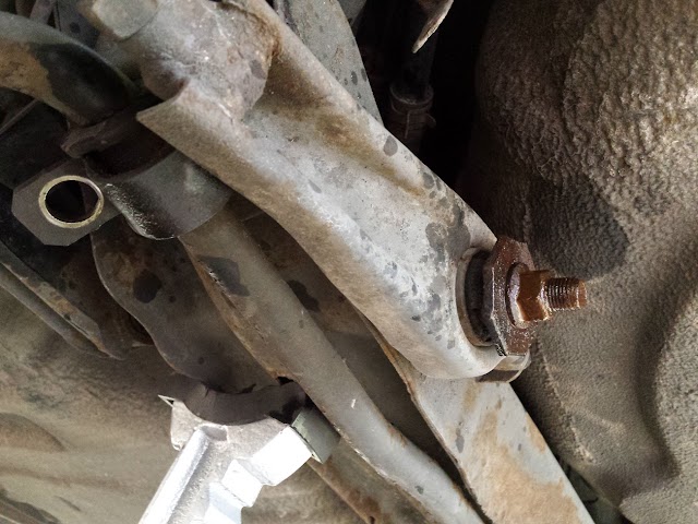

On peu donc passer à la vis extérieur, comme l'autre, douille de 21 pour la tête de vis et douille de 17 pour l'écrou mais là la position est inversée.
L'écrou est sorti facilement mais la vis ne bouge pas d'un millimètre, ma douille de 21 n'a servi à rien pour le desserrage de l'écrou...
Que ce soit au chasse goupille, en tapant sur la ta vis directement au marteau ou en tentant de faire tourner la vis avec la douille de 21, le porte douille + un tube de 2 mètres... RIEN la vis ne bouge pas d'un millimètre :rougefaché:

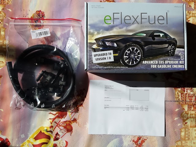

Tout débord unboxing :
Voilà l'ensemble de ce que j'ai reçu :
- Kit carburant (durites / raccords rapide / collier lisse) ;)
- Le kit E85
- La facture
La belle boite du kit, connectivité Blutooth pour communiquer avec l'appli sur smartphone
Le guide d'installation traduit et avec des schémas, autocollants et collier plastiques.
Le fameux capteur d'Ethanol Continental (Infos sur son fonctionnement ici)
Le boitier étanche et antichoc
Les raccords mâles
Le faisceau "extensions" (pour les moteurs 5 à 8 cylindres, donc inutile)
Le faisceau général du système
Le kit durites + raccords essence

Le kit est installé !!! :cote:
