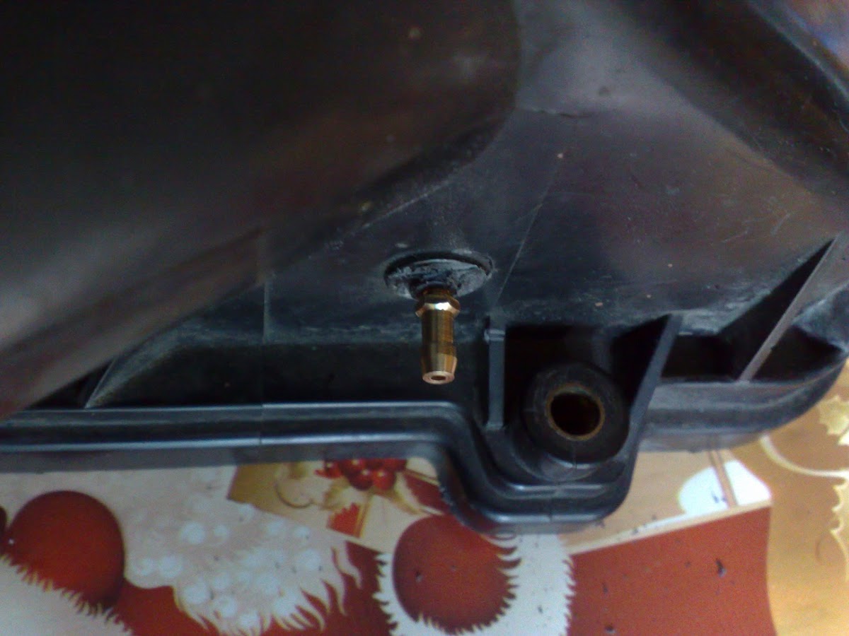

Alors vu que j'ai viré la partie qui descend avec le résonateur etc... j'ai bouché le trou avec un bouchon qui obstruait mon radiateur Mishimoto de Subaru neuf.
C'est ici la prise qui est cassée, il faut donc refaire cette prise car la durite correspondante traine dans le compartiment moteur et est remplie de merde.
Vue de l'intérieur, le trou est tout petit
Avec mon coffret de forêt HSS j'ai pu voir que c'est du 1,8mm
Donc reperçage propre de la prise et vissage d'une prise de pressu' de modélisme (prise vissée sur l'échappement pour pressuriser le réservoir)
Je ne veux pas la faire traverser, je décide donc de terminer la fixation par de la colle
C'est pas propre, mais ça tient !

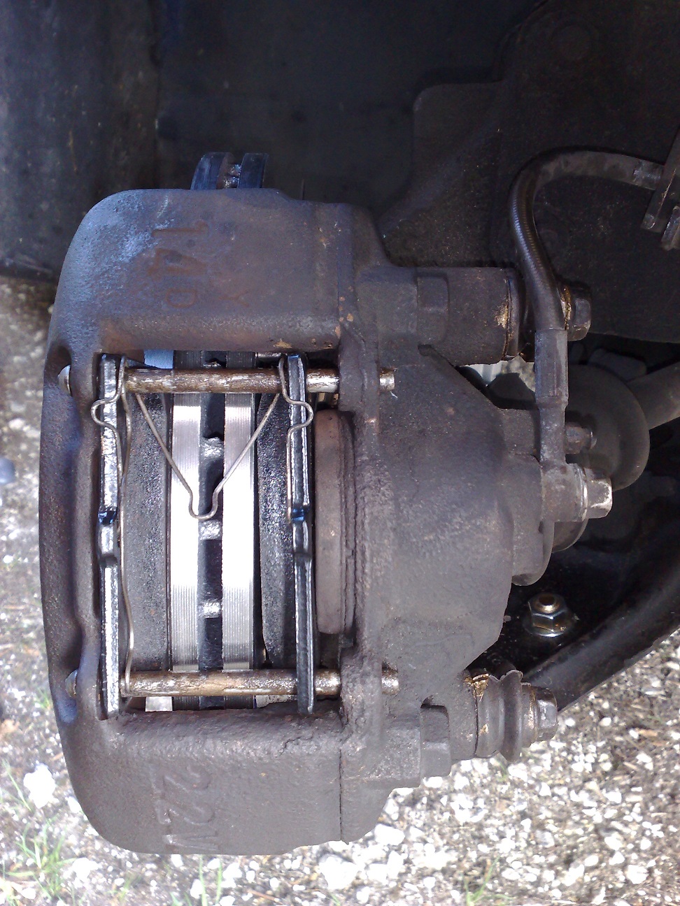

Les plaquettes en fin de vie mais il restait encore un bon mm avant la fin de la rainure centrale :hehe:
Je commence par repousser le piston vis de purge ouverte
Problème #1 : L'étrier ne bouge pas d'1mm
Donc je suis arrivé à le centrer pour libérer la seconde plaquette avec la pince multiprise en la prenant dans la partie ventilée du disque mais vu la difficulté à bouger l'étrier, je suis obligé de revoir les colonnettes.

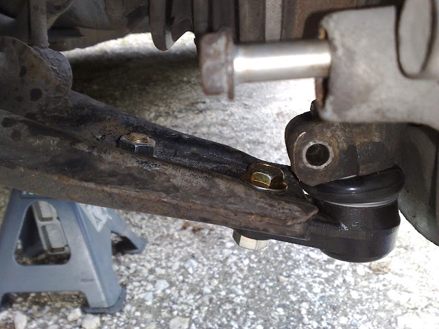

Problème #2 : Là par contre y'a eu problème, j'explique, je libère la rotule en retirant la vis de la fusée.
Et là le rotule ne vient pas, impossible de la sortir avec la barre, la rotule était complètement tirée vers l'extérieur...
Seul moyen, démonter les vis qui la tienne au triangle avant de sortir la rotule de la fusée...
voilà la position de la rotule quand j'essayais de la sortir avec la barre 8|
Même chose pour la neuve, je la fixe sur le triangle et impossible de rentrer la rotule dans la fusée, je poussais la jambe de force comme une brute mais ça ne s'approchait pas.
Donc comme pour l'ancienne j'ai procédé à l'envers, j'ai d'abord emboité la rotule dans la fusée, puis, fixé la rotule sur le triangle.
Regardez bien l'angle du doigt de la rotule, il revient complètement vers l'intérieur à lorsque sa position normale est vers l'extérieur...
Avez vous une idée de la raison ?
J'ai pensé au fait que le cardan serait trop long ?
Je ne vois que ça qui puisse empêcher la bonne position de la jambe de force... je pense aussi que le carrossage doit être dans les choux.

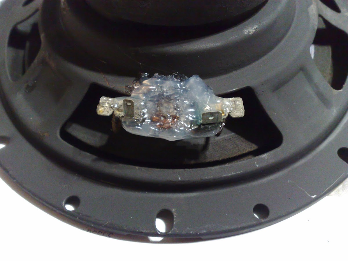

18 Septembre 2017 : Petite réparation vite faite de mon HP qui grésillait puis coupait la sortie de l'autoradio (sécurité)
Le HP était tout rouillé et les borniers pourris, donc coup de peinture + recollage des borniers.

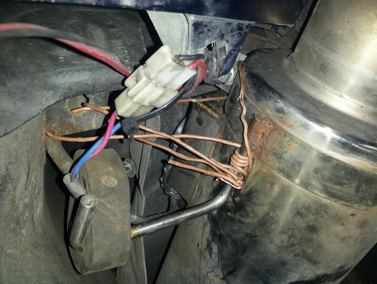

7 Octobre 2017 : Bricolage du silencieux pour qui tapait contre le berceau arrière à me rendre fou.
Donc voilà l'explication du soudain déplacement de mon échappement :rougefaché:
Une patte inox de cassée 8|
Voilà, cassée juste après la soudure...
La patte attrapait le support de droite
Donc compensation de la perte de la patte de gauche en remontant coté droit avec du fil électrique qui trainait...
Ça ne touchait pas le train arrière mais ça ne passe pas loin...
Le bricolage à tenu un trajet Châteauroux --> Tours, puis Tours --> Paris sans que la ligne tape je pensais que c'était bon !
Arrivé dans les rues du 93 le bricolage à lâché... la ligne retapait partout.

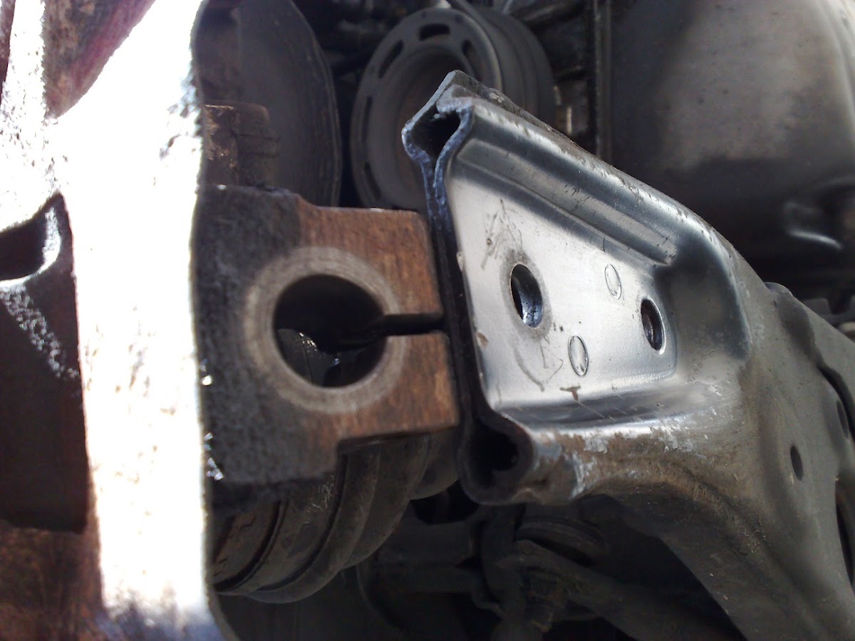

Un seule vis tient chacun des deux supports de barre stab, douille de 14 prête ! :mrgreen:
On lève le cul et pose des chandelles
Arrosage au WD40 (la bouteille à bien baissé ce week-end là :hehe:
Bon et bien... ça bloque, il faut démonter les bras de suspension pour libérer les supports de barre stab'...
C'était prévu de les changer donc tant mieux ! :hehe:
