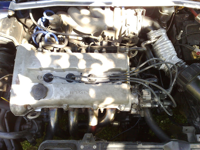

je retrouve ma MX-3 avec sa panne, à savoir le faisceau d'allumage pourri !
En y regardant de près, les électrodes n'étaient plus à leur places, elles étaient rendues dans le "coude" du capuchon noir. 8|
Donc tout l'allumage ne fonctionnait que par arc électrique entre les électrode de fils de bougies et la tête d'allumeur :o
Incroyable que ça fonctionnait aussi bien :hehe:

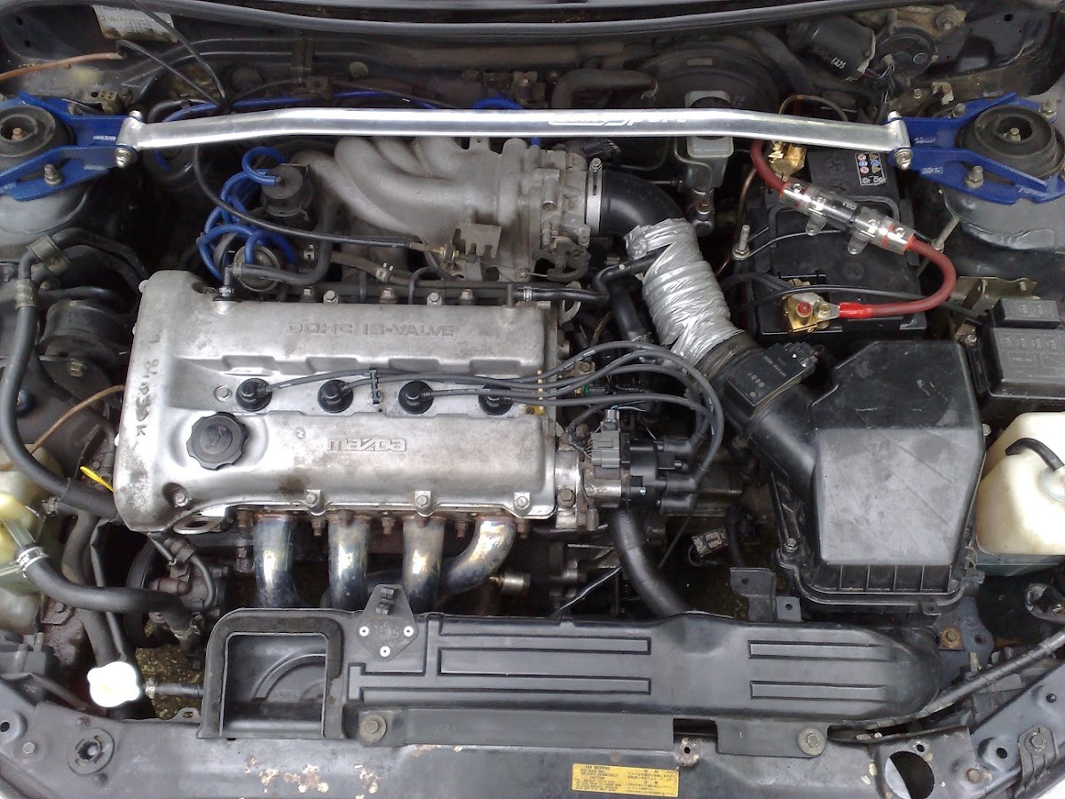

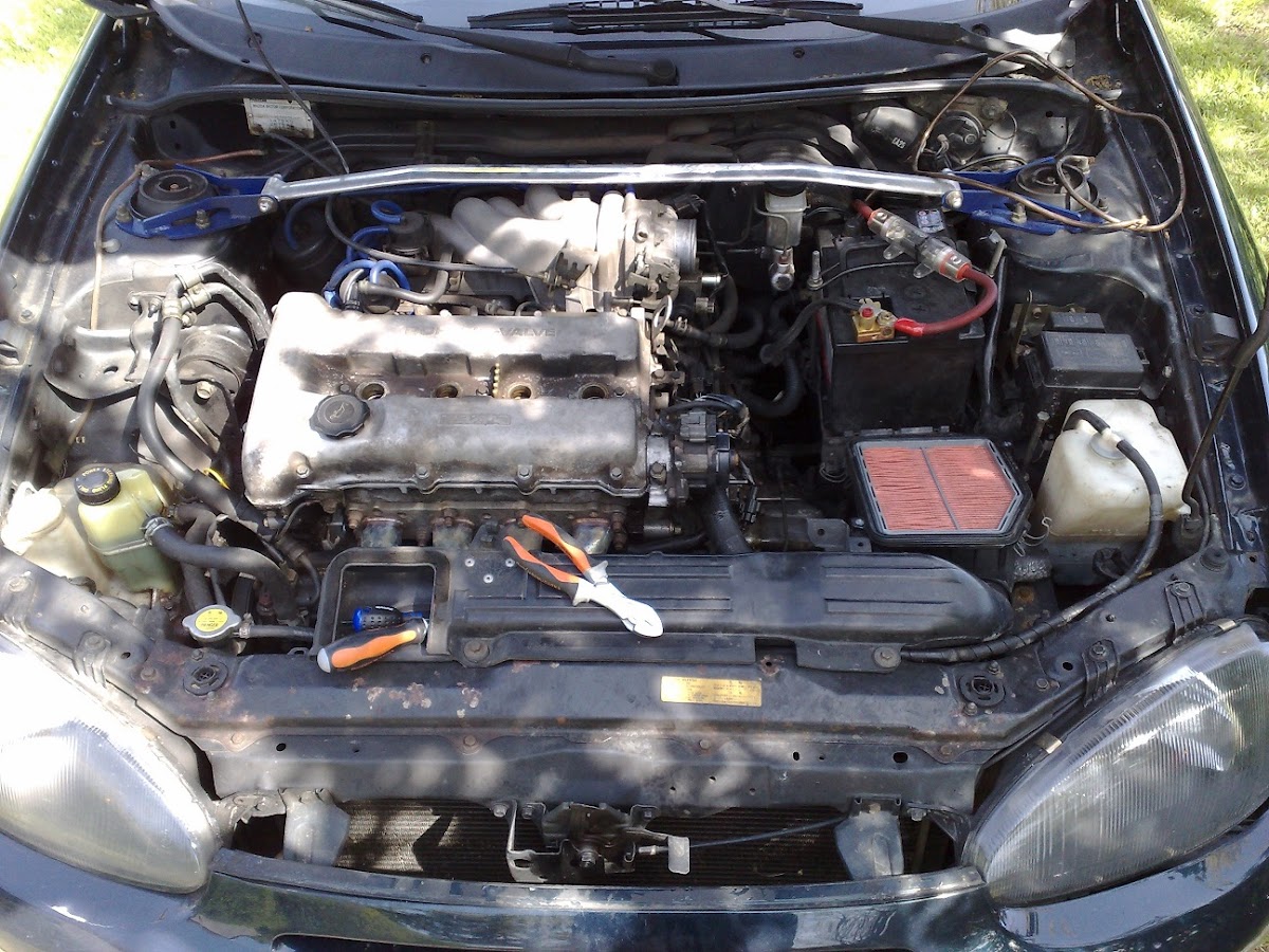

Bon ce problème est à corriger ainsi que le radiateur, j'attaque tout en même temps ayant les pièces et le temps pour tout faire ;)

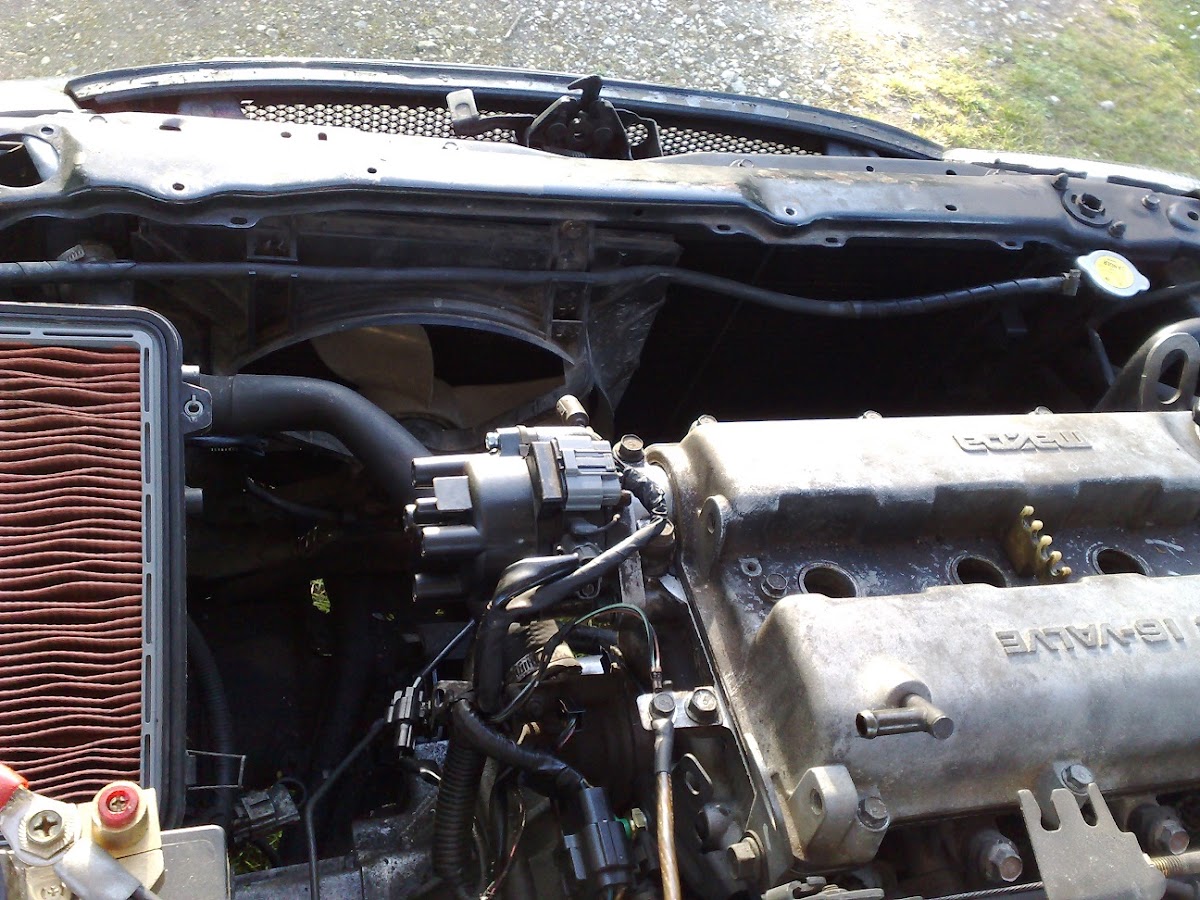

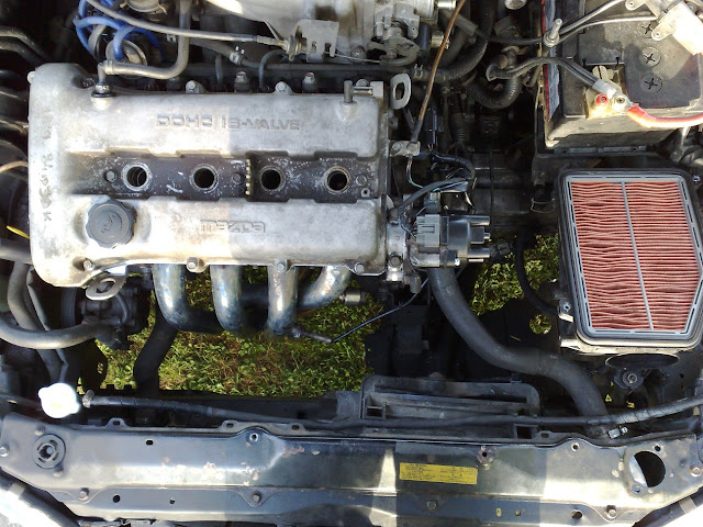

Démontage du faisceau et de la tête d'allumeur. ( j'ai tiré sur les 4fils en même temps pour les sortir des "supports" en plastique, ben j'en ai pété un) :mrgreen:
Démontage de l'admission (pas de photo de la "réparation" de la durite "accordéon" mais c'est à base de silicone + scotch... En attendant mieux) :diable:
Démontage de la traverse avant
Démontage du support ventilo
Puis démontage du radiateur

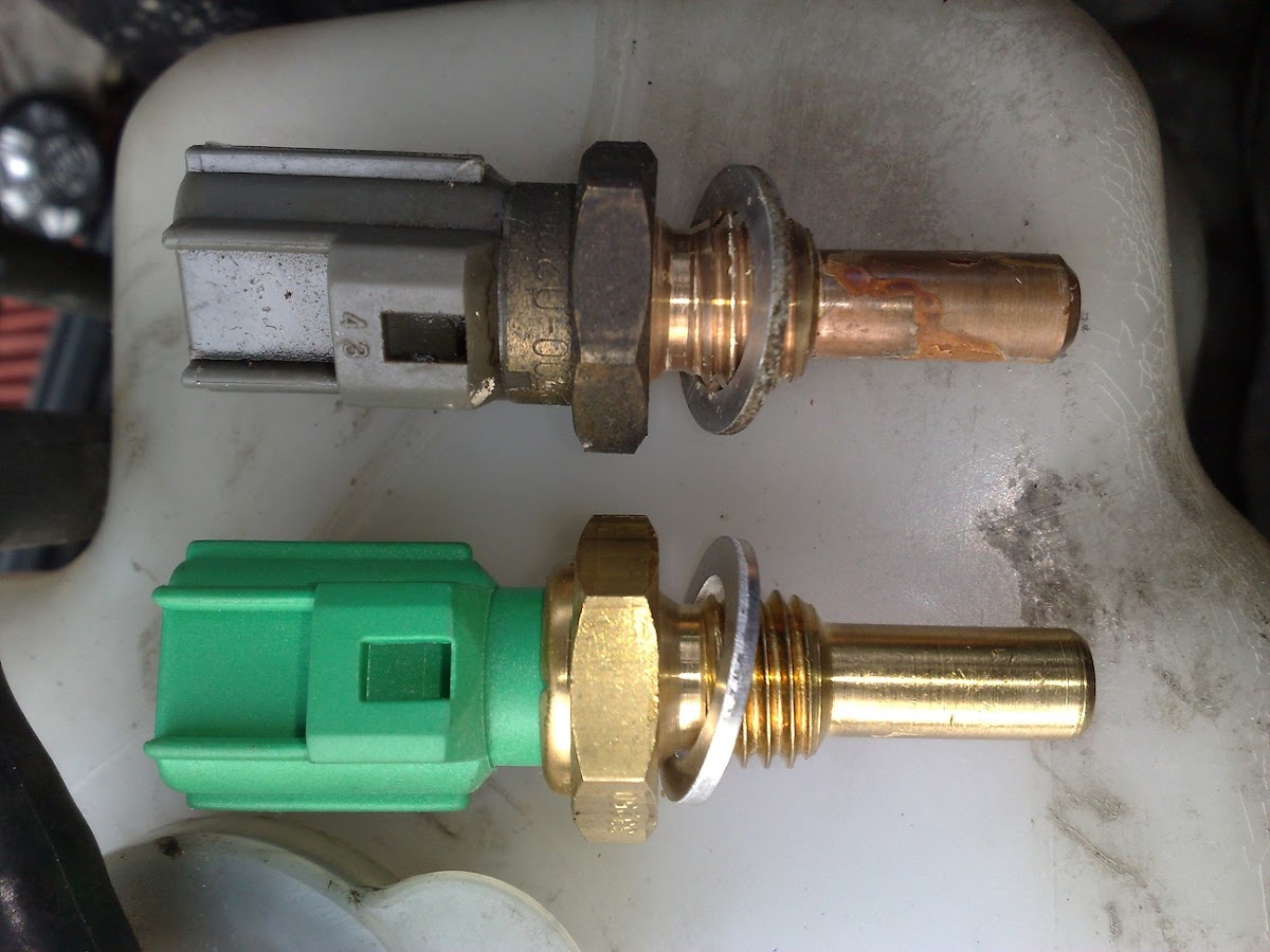

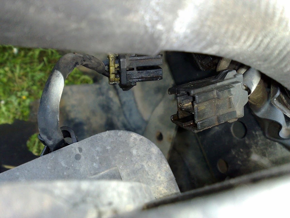

Remplacement du capteur de température d'eau (1/2)
Je ne sais toujours pas lequel sert à quoi... Les deux sont des thermistances...
Celle-ci est reliée à la masse (voyant rouge ? ou déclenchement du ventilo ?)
Je profites que tout soit débranché pour nettoyer les contacteurs qui sont gorgés d'huile :
- spray nettoyant frein pour dégraisser et nettoyer
- spray nettoyant contact nettoie les contacts et protège de l'oxydation
Remplacement du capteur de température d'eau (2/2)
Celle-ci est entrée-sortie (jauge ?)
On voit que le connecteur de celui d'origine est gris et que l'autre est vert
Du coup, je pense à tester la résistance, je viens de penser que la valeur est un peu trompée par le fait que les nouveaux capteurs sont vissés dans la culasse (plus froide que la température ambiante...) :triste1:
Et je viens de voir que le capteur 1 fil (images de gauche) existe en "marqué noir" et "marqué jaune"... je crois que je vais remonter les deux d'origine et puis c'est tout :triste1:
Capteur "1" = 100 Ohms de différence
Capteur "2" = 330 Ohms de différence

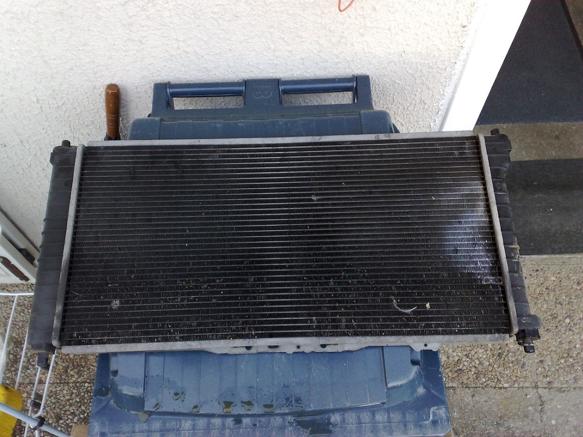

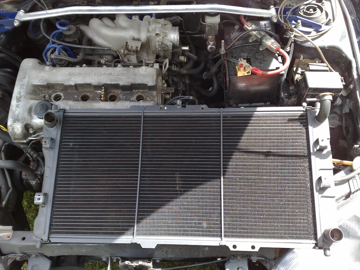

On passe au radiateur, qui m'a fait perdre BEAUCOUP, BEAUCOUP de temps ! :rougefaché:
Comparatif :
Le vieux est en alu coque plastique
Le nouveau est (je dirais) en cuivre coque laiton + plaque inférieur et supérieur en alu, il pèse beaucoup plus lourd que l'autre.
Sinon, vous êtes d'accord, jusque là... tout parait PARFAITEMENT identique (raccords, fixations...) :diable:

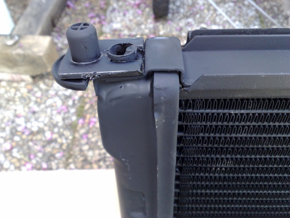

Ahhh en regardant de plus près on s'aperçoit qu'il a pris un "petit" coup au niveau de la fixation du bouchon :rougefaché:
Je redresse ça avec une pince, après quasi 2mois pour le recevoir, je ne vais pas m'amuser à le renvoyer... :mrgreen:
Je replace les agrafes pour visser le support ventilo du vieux radiateur sur le neuf, jusque là tout va bien :hehe:
Puis quand je vais pour visser la troisième et dernière vis... :rougefaché:
Et visiblement quelqu'un a eu le même soucis que moi, la peinture était grattée à cet endroit... bon ben ok, autant percer, c'est pas compliqué :mrgreen:
Voilà qui est mieux :hehe:
Ça ne tombe vraiment pas loin du trou d'origine... :-/
Mais là, c'est le drame... 8|

Une fois cela fait, je remonte mon allumeur qui en avait marre d'attendre sur son établi.

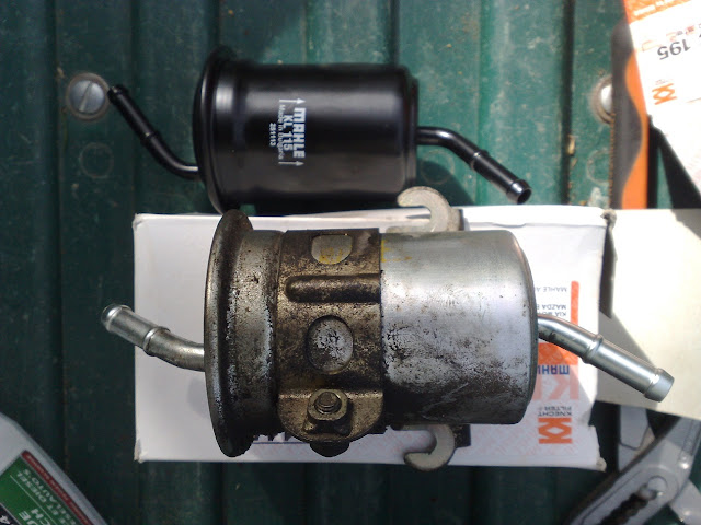

Vu que tout est remonté, je n'ai plus de vis qui trainent sur le vieux filtre, je peux donc le remplacer par le neuf. :mrgreen:
Toute la pollution Parisienne sur un filtre à air :hehe:
Et voilà, la boite à air à retrouvée sa place ;)

Remontage du faisceau d'allumage et du débitmètre afin de pouvoir démarrer après remplissage du circuit de refroidissement.

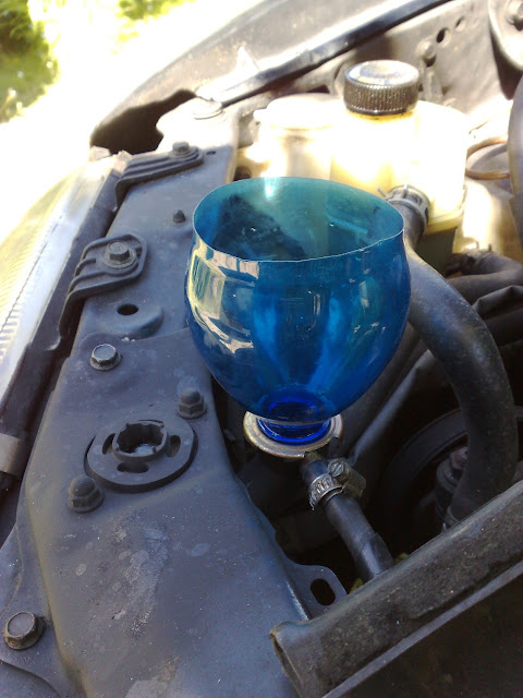

Remplissage du bocal d'expansion et mise en eau du circuit :frime:
Tout est branché, tout est remonté, y'a plus qu'a démarrer :mrgreen:
Hourra !!! Ça marche ! :hehe:

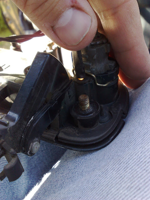

Un autre soucis que j'avais depuis un moment, la poignée de porte qui venait sans la porte quand je la tirais :rouge:
Le problème venait de ces deux petits goujons filetés qui se dévissaient de la poignée et finissaient par tombé dans le bas de porte :-/
On fait ce qu'on peut avec ce qu'on a, n'ayant pas de frein-filet, j'utilise de la colle cyanoacrylate en gel pour bloquer une bonne fois pour toutes ces gougeons dans la poignée :diable:
Quitte à démonter la poignée, autant tenter de réparer l'équipement d'éclairage de serrure que je n'ai jamais vu fonctionner :mrgreen:
Il se compose d'un microrupteur et d'une ampoule 2w type ampoule de tableau de bord.
L'ampoule était simplement grillée mais le montage n'est pas démontable, l'ampoule n'a pas de douille mais est directement soudée aux fils :rougefaché:
J'ai donc soudée une nouvelle ampoule piquée dans mon stock d'ampoule de compteur (les pattes sont bien chiantes à souder) :diable:
Quitte à me faire chier à souder un truc, quand j'y repense, j'aurais mieux fait de souder une résistance et une LED...
Et ça fonctionne !!! :taré1: (on voit l'ampoule allumée sous mon gros doigt) :hehe:

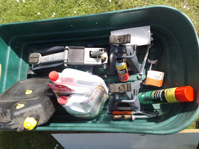

C'est pas le tout, mais il me reste du temps, et j'ai des bougies à poser.
L’équipement nécessaire :cote:

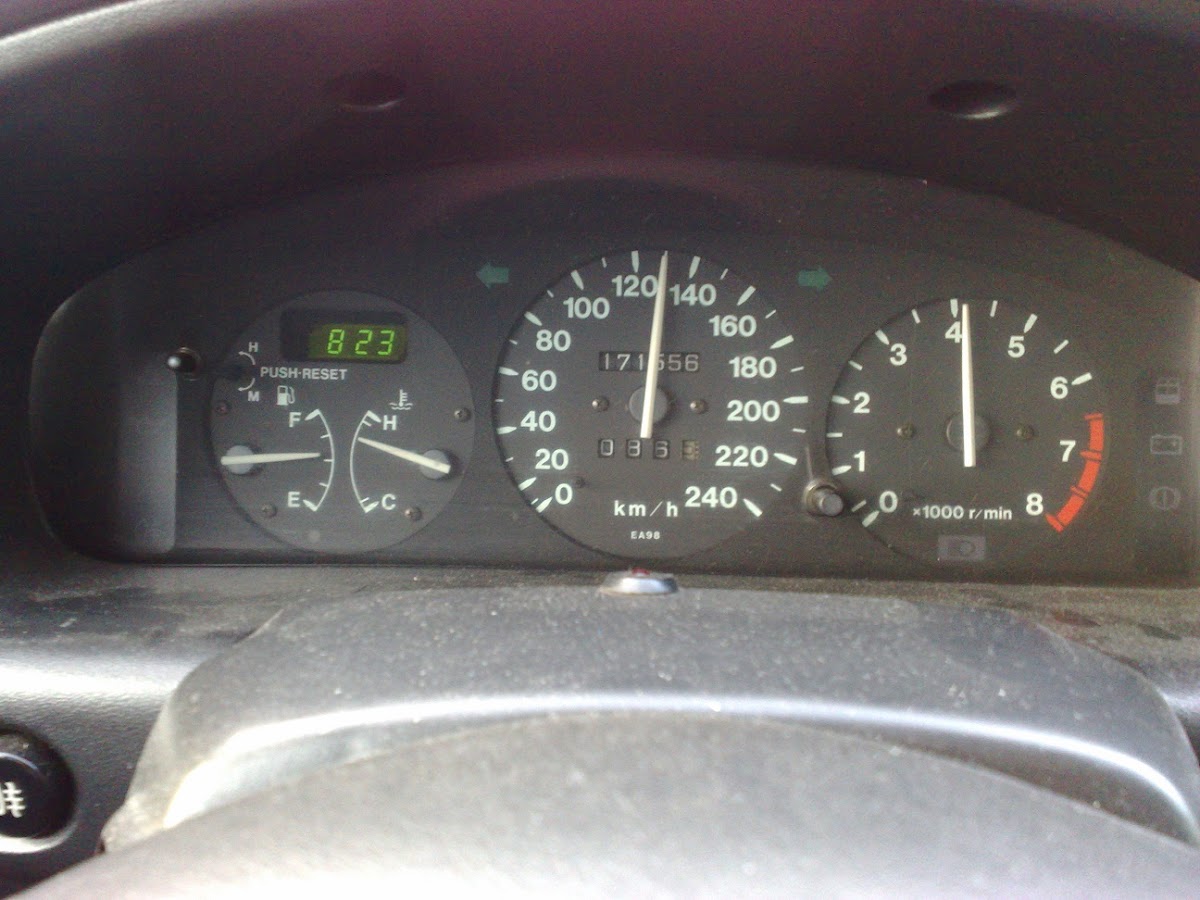

Sinon, je ne vais pas vous refaire le speech sur la température (lien), le nouveau capteur ayant une sensibilité différente, la température affichée fait peur ! :hehe:

Pour tes sondes de température d'eau la première que tu as mise en photo doit être celle pour l'indication de T° au tableau de bord et la seconde donne l'info de T° moteur pour le départ a froid par exemple au calculateur.
Après pour ta différence d'info T° au tableau de bord, pour la sonde selon les marques (la je vais te dire par rapport a Ford que je connaissais "un peu" ) ou bien il est grave dessus l'indice thermique ou bien elle a une couleur spécifique correspondant a un indice thermique donne,donc es tu sur que t'as sonde pour l'indication T° est la bonne ? se qui pourrait expliquer la différence au niveau de la position de ton aiguille de T°, voila si jamais sa peu t'aider ;)
