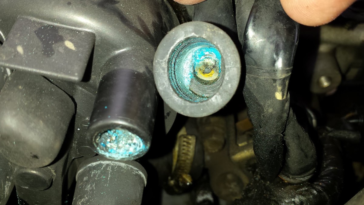

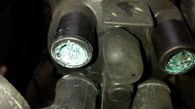

Mais hier, avant de partir pour Paris, je fais mes niveaux et vu qu'il m'est arrivé d'entendre le moteur tourner sur 3 pattes pendant quelques secondes après le démarrage , je décide de débrancher mes câbles d'allumage pour voir s'ils sont bien "branchés"...
Et là, plein de vert de gris, les 4 pareils et avec des morceaux de métal décomposé, je rebranche, je démarre... ratatouille, pétarade etc. 8|
Je me dis que c'est mort et transbahute mes affaires dans la 306 de mes parents. J'essaye quand même de mettre du "nettoyant contact" dans les câbles et la tête d'allumage, vérifie le branchement et me rend compte que j'avais inversé deux câbles.
Une lueur d'espoir revient au démarrage, elle tourne rond ! Je fais un petit tour pour tester, nickel. Je remets mes affaires dans la mimix et part prendre la route.
12kms plus loin, ratatouille à nouveau... demi-tour, warning et retour à la maison sur 3 cylindres.

Là ce matin je viens de passer commande pour un jeu de plaquettes avant (les miennes commencent à arriver au bout), une tête + doigt d'allumeur et un jeu de câbles de bougies. :?
En tout cas j'imagine que ça n'aidait pas pour passer la pollution au CT un allumage aussi chaotique :hehe:

Et puis voilà la photo de mon faisceau rongé jusqu'à la moelle alors qu'il est tout récent, encore bien souple etc... :rougefaché:
Dans le faisceau on ne voit même plus la "cosse" et dans la tête d'allumeur on voit des morceaux de métal oxydés :triste1:
