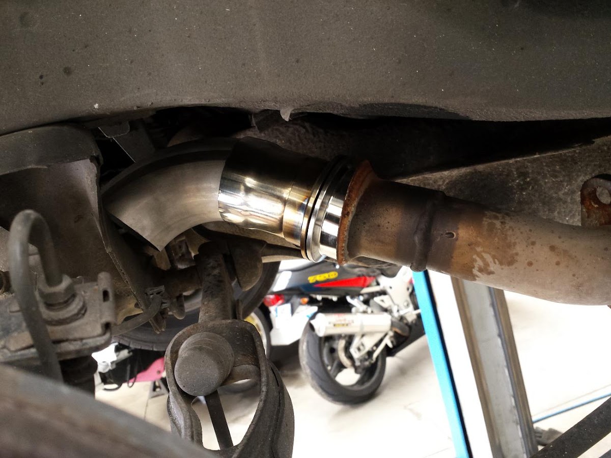

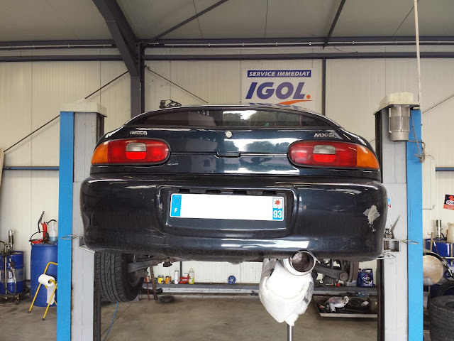

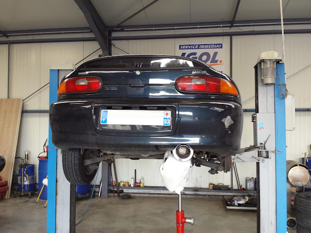

Salut les amis, toujours pas fait de vidéos, donc en attendant... place aux photos !
Pas beaucoup de photos en cours de fabrication, et pas de photos du résultat "final" coté tube et V-CLAMP
La MX-3 bien entourée, à coté d'un MONSTRE, la SKYPER qui se faisait changer, elle, sa crémaillère de direction :frime:
Présentation du silencieux universel
vue de face
Présentation du V-CLAMP
Vue du silencieux et de son papillon ici en position fermé
Vue sur le système électrique de commande du papillon (moteur électrique type lève vitre)
Vue sur le collier et pattes de fixations
Démontage du parechoc pour montage du câble de commande du système
Repérage du passe câble libre qui sera utilisé pour cela (en plein au milieu)
Vue de près de l'emplacement du passe fil qu'il faut percer à l'emporte pièce pour y passer le câble
Voilà le câble passé
Le tout installé avec du silicone pour assurer une parfaite étanchéités
Aller, parce que c'est vous, une petite vidéo du fonctionnement du système : :diable:
Regarder sur youtube.com

On ne se rend pas compte sur la vidéo (enfin tout dépend du système audio :gene: ) il parait même plus bruyant fermé qu'ouvert.
Mais en vrai, fermé, il fait le bruit d'un échappement d'origine (derrière un collecteur et ligne inox) donc du "peu bruyant mais aigu".
alors que ouvert il fait un gros bruit sourd :diable:
