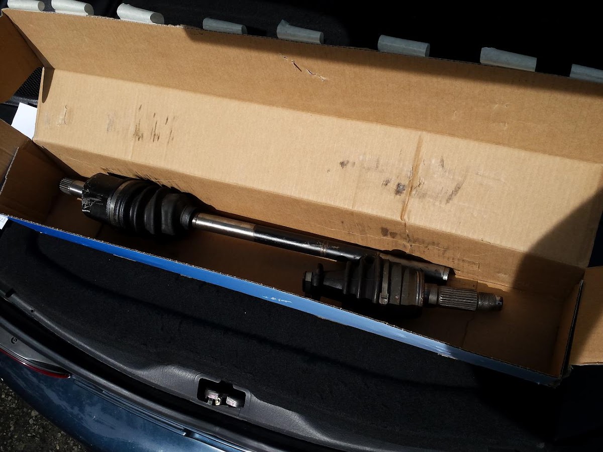

Bon, J-7 avant les vacances et J-9 avant le remplacement de mon silencieux arrière, j'en peux plus d'entendre ce bruit de boite de conserve mode voiture balais de mariage :hehe:
Je reviens ici pour vous montrer la gueule du cardan qui a cassé au Havre :
Message non lupar Daigoroh » Ven 28 Aoû 2015 22:18
Tu roule comme un porc,...tu casse tout :happy1:
