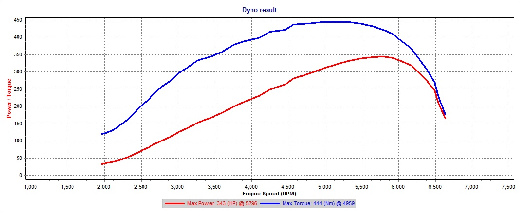

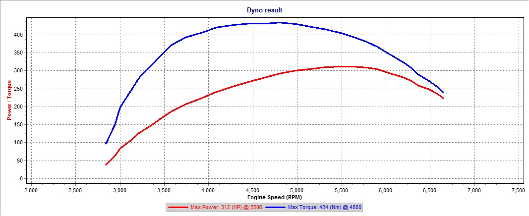

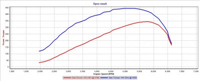

courbes de mon ancienne GT96 mappé par STI04 qui est sur ce forum, avec ECU de WRX ( ça demande quelques modifs, mais rien d'insurmontable pour toi je pense ), et toutes les options installées ( NTLS, pop and bang, bi carto, antilag, ... )
TD05 d'origine, et gros injecteurs seulement, rien d'autres comme modifs moteur.
courbes SP98
courbes E85

Merci Simon pour ces courbes , sa donne envie :ghee:
