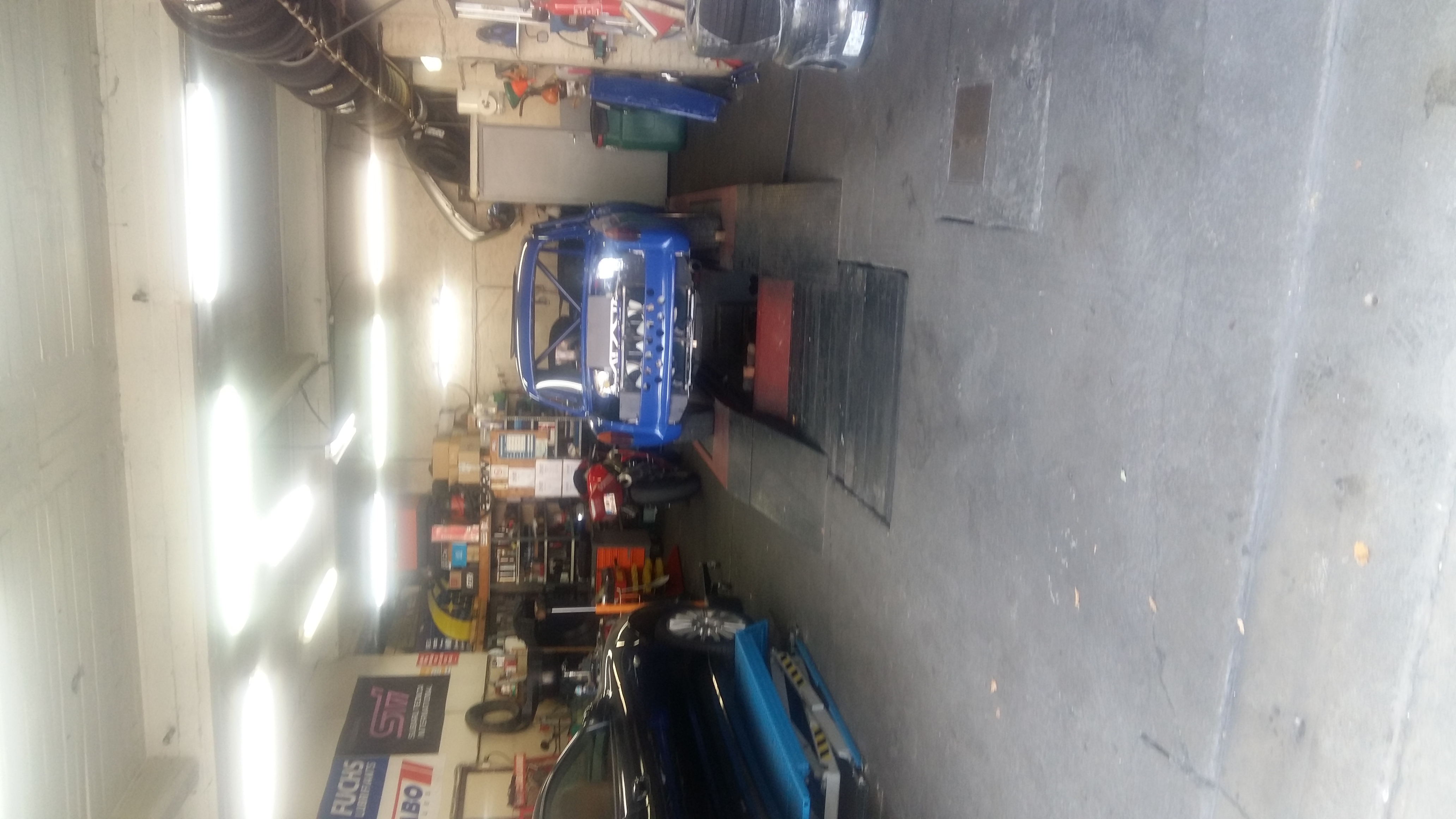

Message non lupar Wattman » Ven 2 Aoû 2019 09:56
Alors, on voit quoi ici???
Re: NOTCHBARU
Message non lupar Seb12 » Sam 3 Aoû 2019 11:31
Oui la photo n est pas très explicite, la voiture est chez le mappeur PROGPAT à gaillac, à aujourd'hui le plus gros du travail est fait, à savoir faisceau des coupures als et launch sont poser et opérationnel, capteur pour la gestion map poser, la nouvelle cartô est installé.
Tous fonctionne , reste à regler tous ça sur piste , peut être dans la quinzaine qui suit en fonction du circuit. . . .

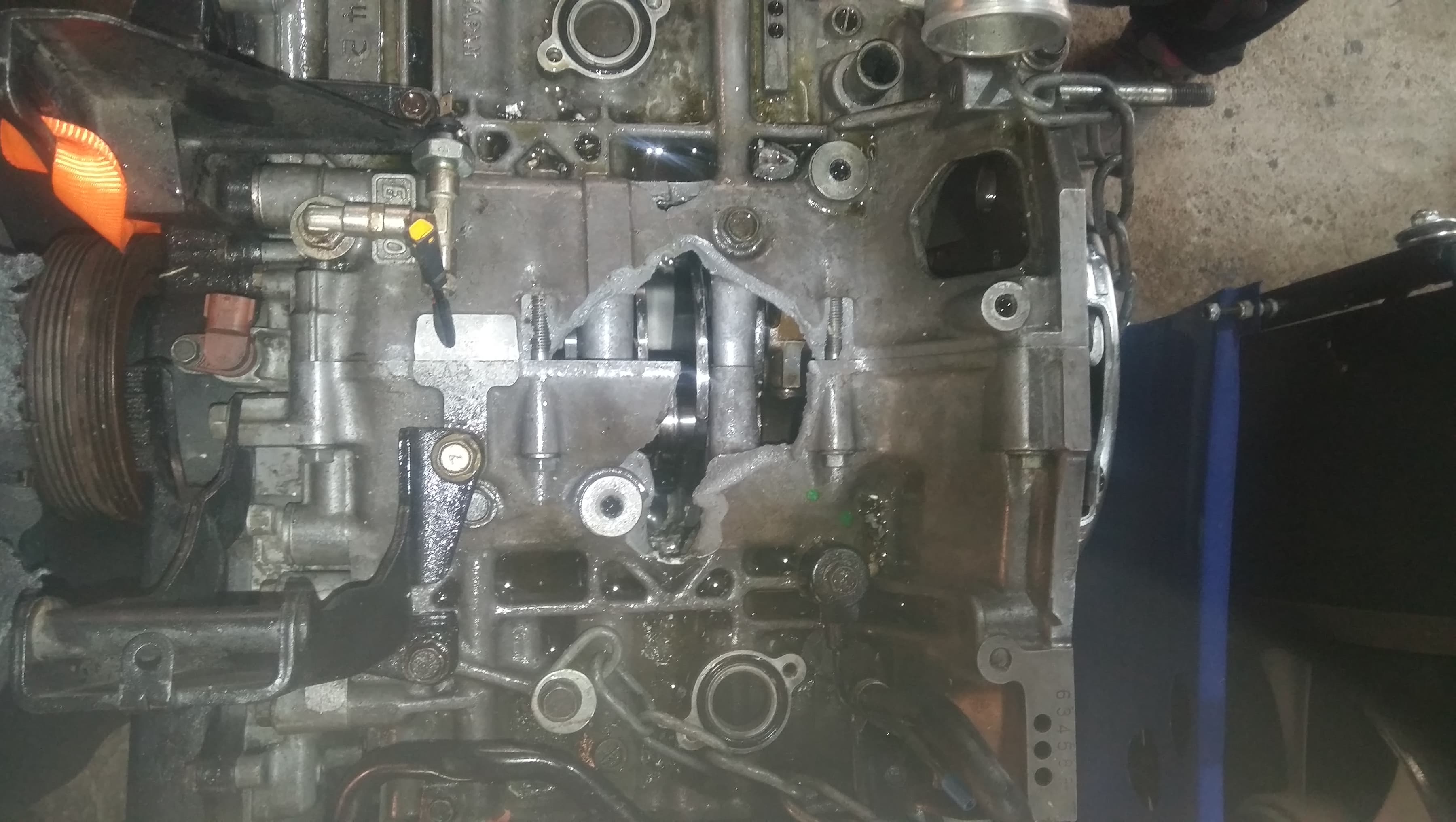

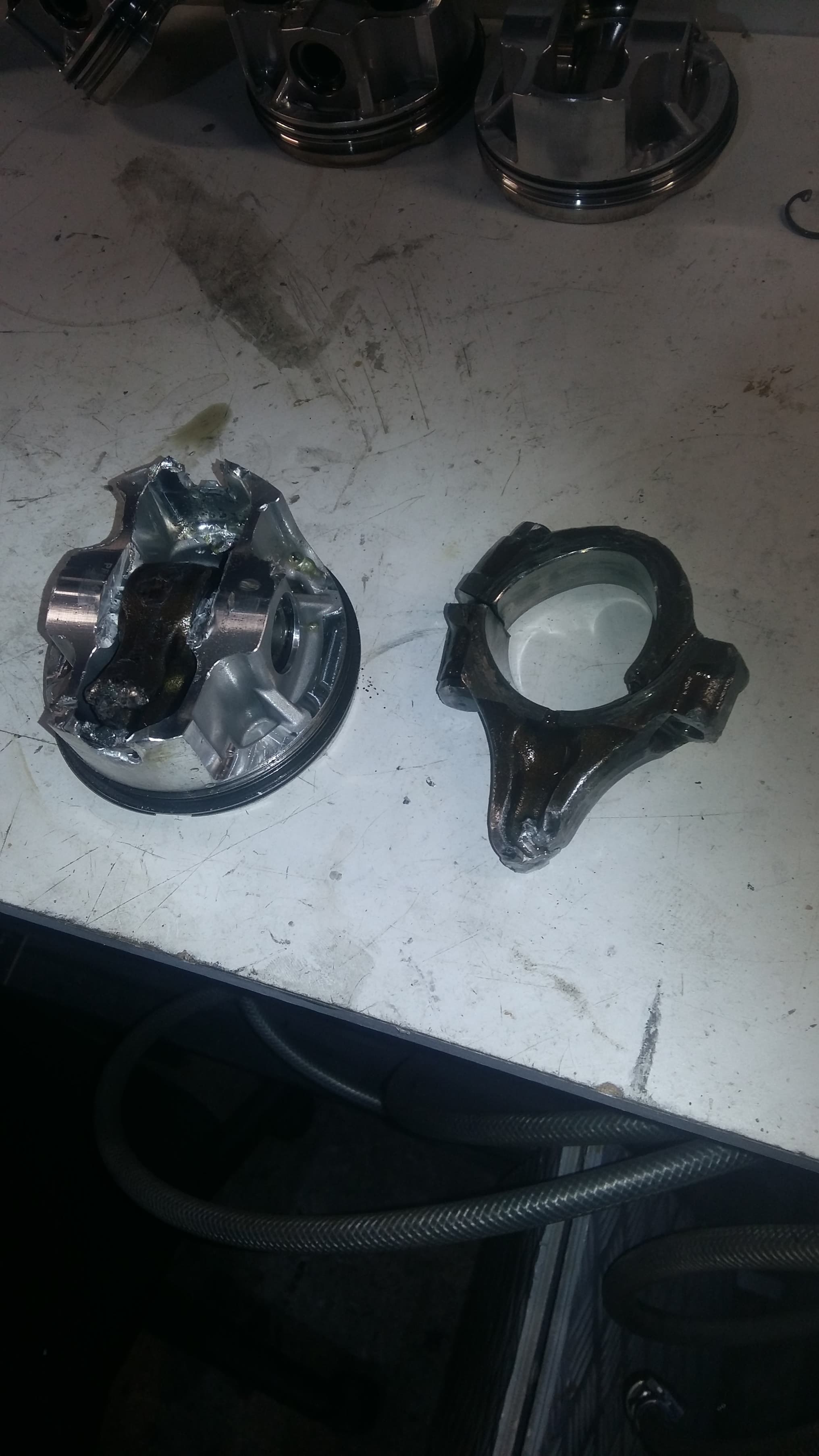

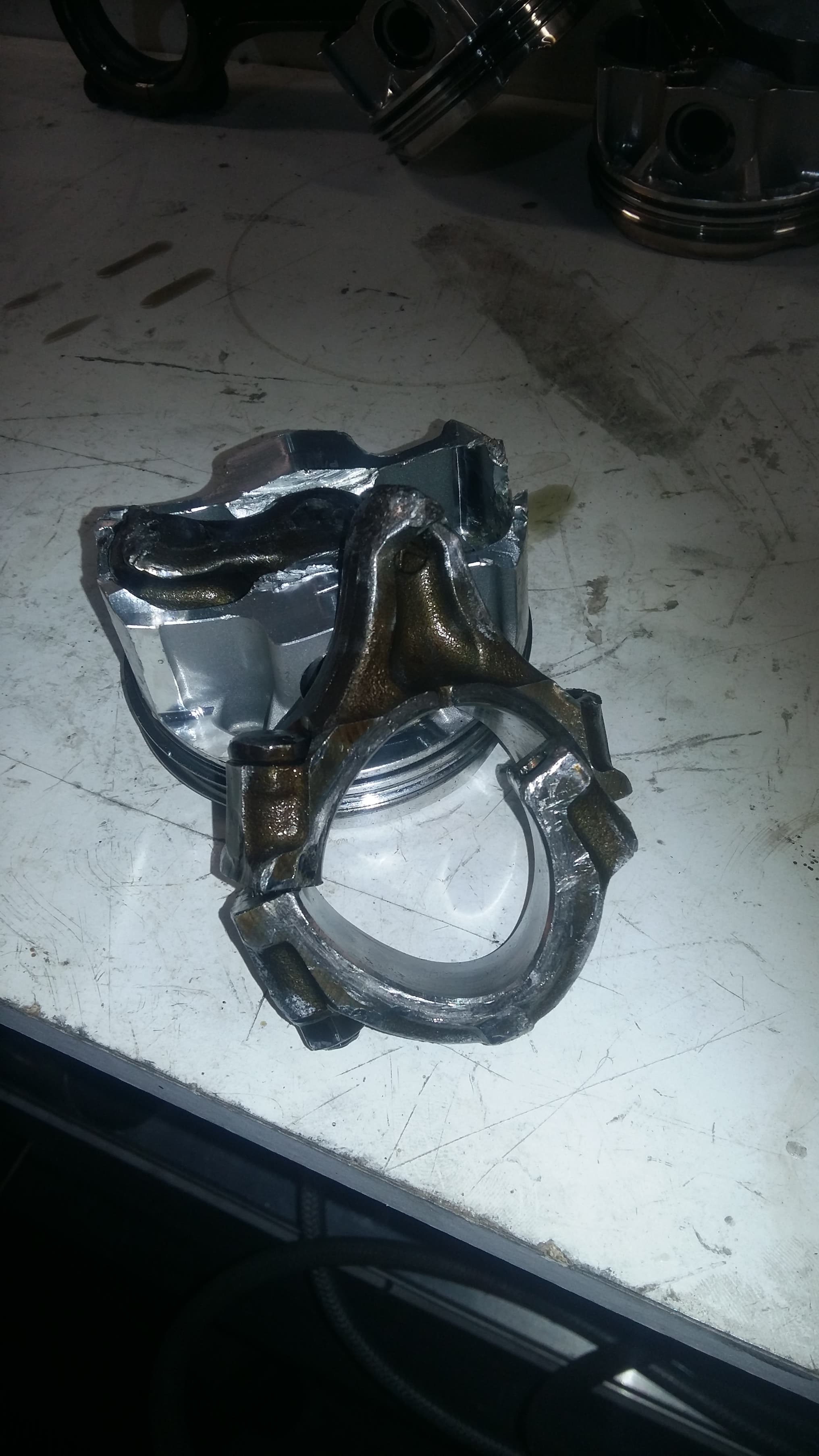

C est une vis du chapeau d une bielle qui a la lâcher entraînent la rupture de celle ci, et elle traversé le bloc
Voilà un gros dégoût quand même car le potentiel étais là autant moteur que châssis
Je repart sur un bloc neuf forgé assemblée par mon préparateur , le matos d occasion c est bon j ai donné
Je vous posterais de photos de la casse là j arrive pas avéc mon téléphone

Message non lupar Seb12 » Jeu 28 Nov 2019 21:29
Les photos de la casse :(

Message non lupar sti04 » Ven 29 Nov 2019 14:23
t'es vraiment sur que c'est la vis qui a lâché la cause ?
bon courage !
