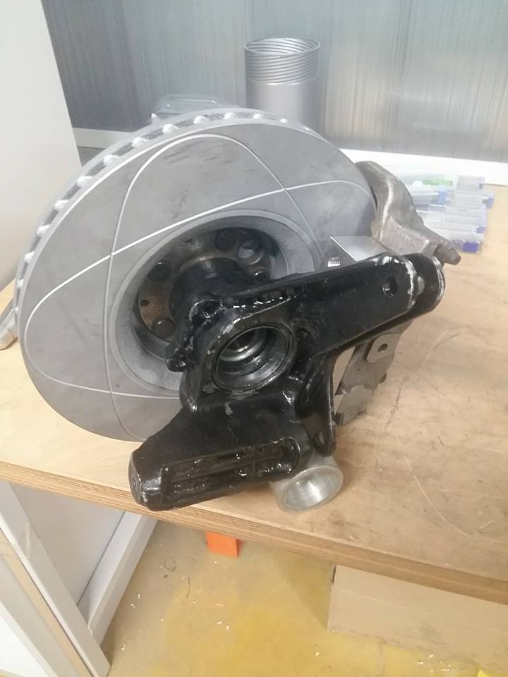

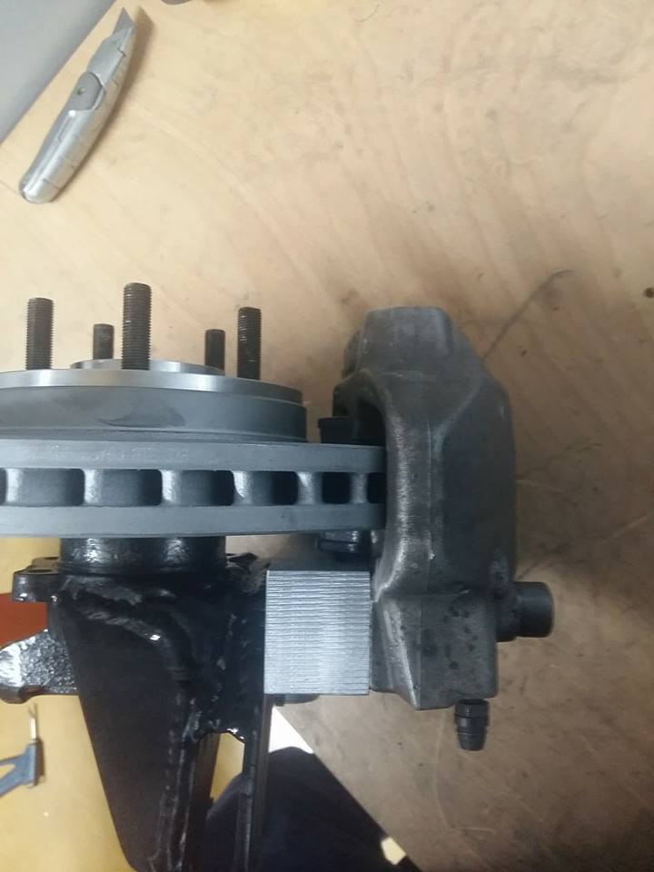

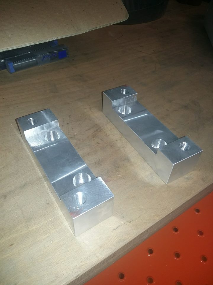

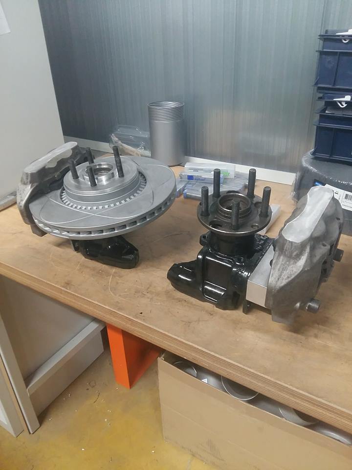

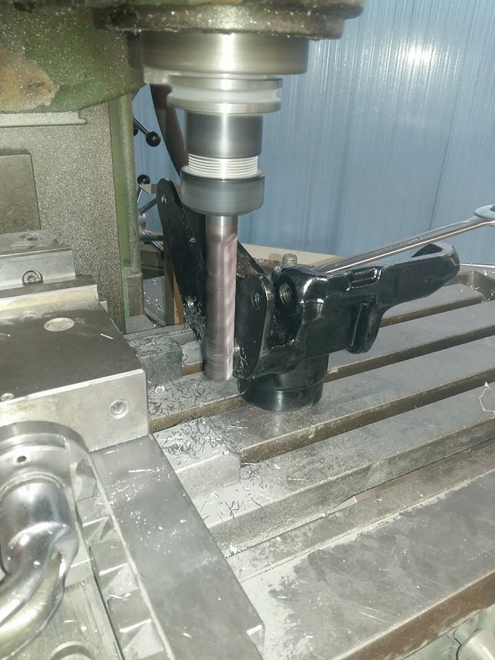

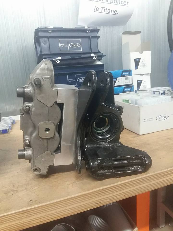

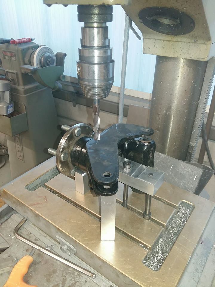

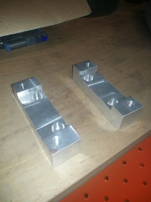

Se soir je me suis occupé des freins arrières
Donc après prise des cotes , usinages de la cale de déport
Percage et taraudage du porte moyeu
Reprise de la face du moyeu qui étais déformé après la soudure , pour avoir une face bien perpendiculaire au disque
Résultat monté et ajusté , certains reconnaitrons le moyeu arrière de sub modifié façon mécano-souder
J ai été obligé de ragouter une cale de déport pour la jante ( 7mm ) , car l étrier etait en contact
voila , je suis très satisfait du résultat , le disque est bien centré par rapport a l étrier , la plaquette occupe bien le disque , est je pense que ça devrait pas bouger ou se déformer ;)
