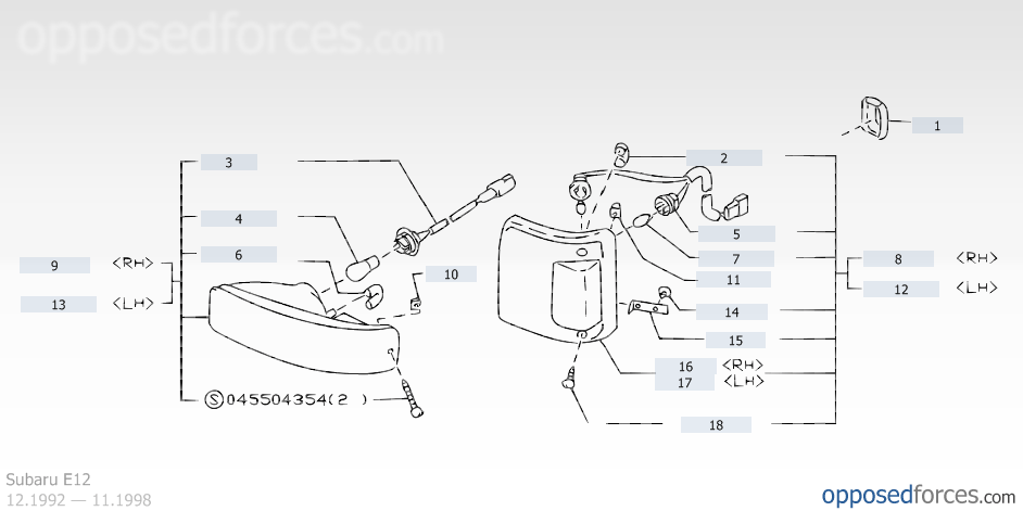

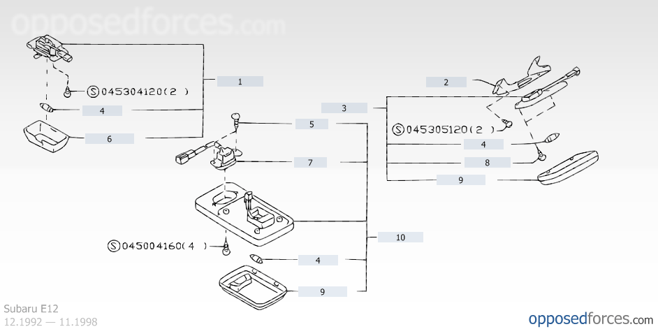

Je fouille depuis des jours, mais impossible de trouver 2 pièces qui doivent valoir 2 francs 6 sous!!!
Feu de position AVG et vitre de plafonnier arrière.
Pièce 16 (ou 17, selon si c'est gauche ou droite, moi c'est le gauche qu'il me faut) :
Pièce 11, vitre de plafonnier arrière :

Sur ton premier schéma, la pièce gauche, c'est la 17 ; LeftHand
Malheureusement, mon SubFast ne donne rien avec ton VIN. Il faut que j'approfondisse ! :triste1:
Sur ton deuxième dessin, il n'y a pas de pièce 11. Les pièces 9 portent la douce référence de 784911300. La pièce 6 ne porte pas de ref, comme la première ; il faut que j'approfondisse ! :triste1:

- Pièce 17 sur le premier schéma ; 84916TA063
- Pièce 6 sur le deuxième ; 84910TA150
Rien de dispo sur PartSouq, voir avec Stef ou Dany... Surement trois semaines de délai, mais surement moins de prise de tête et moins chère qu'une boutique Sub. Ce n'est que mon avis, j'imagine bien que tu es grand et que tu as tes sources ! :ange:

J'avais trouvé les ref entre temps, j'ai les mêmes, donc ca va.
Je verrai avec Dany je pense, déjà pour savoir s'il peut les avoir. J'ai aussi les ref des charnières de toit ouvrant et de la manette d'ouverture du toit ouvrant, des poignées extérieures de porte coulissante.

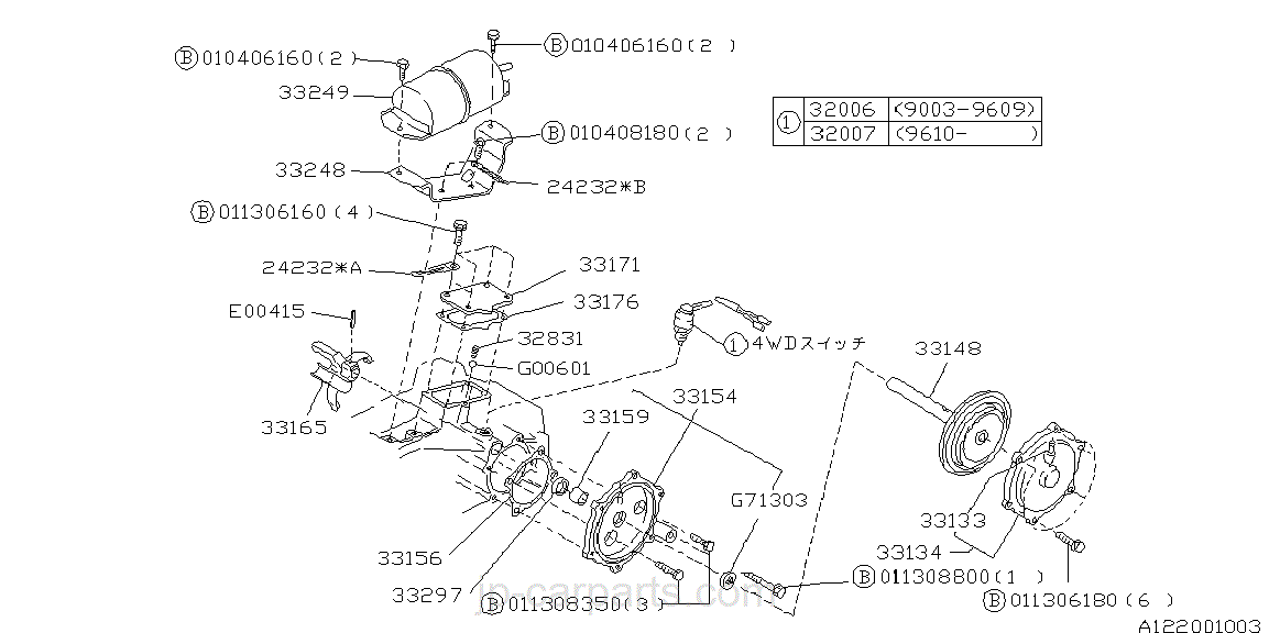

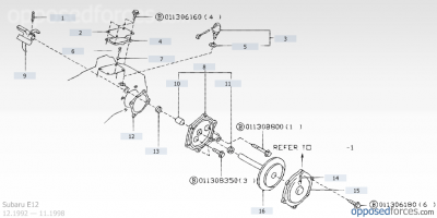

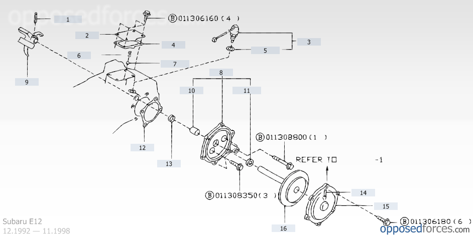

Je suis en train d'étudier le système de transmission sélective qui est plutôt intéressant. J'ai pas encore tout saisi, mais ce que j'ai compris c'est que c'est une traction et quand on appuie sur le bouton magique, ça solidarise les roues arrières via un diafragme.
Faut que j'étudie encore le fonctionnement, je ne sais pas encore si c'est hydraulique ou simplement électrique. La commande est électrique elle, c'est sûr.
La commande électrique arrive sur la pièce 3 qui agit (comment?) sur la fourchette 9 et ça solidarise les pièces 8 et 15 via la membrane 16.
Pas évident à comprendre clairement, surtout que je ne visualise pas où vont les cardans.

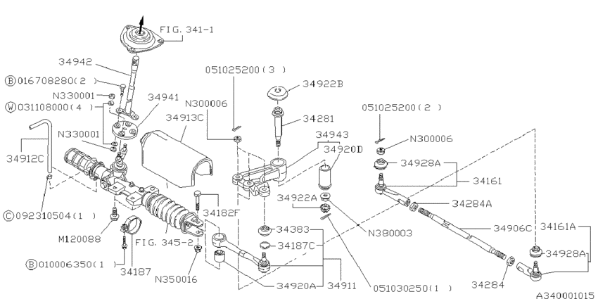

Ensuite j'ai voulu regarder ce jeu important dans la direction. Démontage du protège carter (en l'occurence un protège crémaillère), observation du système de direction.
Assez simple : la colonne de direction entraine une classique crémaillère placée en avant du train roulant, d'un côté de celle-ci se trouve un simple cache en caoutchouc et de l'autre sort la tige de direction.
Celle-ci entraîne un pivot sur lequel sont fixés les deux biellettes de direction, les rotules intérieures et extérieures.
C'est ce pivot qui pose problème! L'axe de rotation est composé d'une bague dans un tube, et je soupçonne cette bague d'être bouffée ou rongée, il va falloir démonter pour s'en assurer mais ça me rassure grandement parce que la crémaillère coûte plus de 350€ en Ukraine et pas sûr qu'elle soit dispo ici.
Le pivot c'est la pièce 34943 et la bague en question c'est la 34920D. Peut-être que c'est l'axe 34281 qui est bouffé aussi.

Pivot de direction : 34011TA011
Bague de pivot de direction : 631003060 (bizarre comme référence)
Axe de pivot de direction : 34016TA002

pour le passage en mode 4x4, ça serait pas comme le système DANGEL, par impulsion pneumatique ?

On dirait bien, Romu, mais je pense que par défaut il est en mode 4x4 et quand on relâche le bouton, ça active la membrane qui désolidarise les roues avants.
Je m'explique :
le relais fonctionne, il claque quand j'appuie sur le bouton.
le voyant 4RM ne s'éteint jamais, quelle que soit la position du bouton.
Relais débranché, le voyant est toujours allumé et l'auto est en 4RM.
