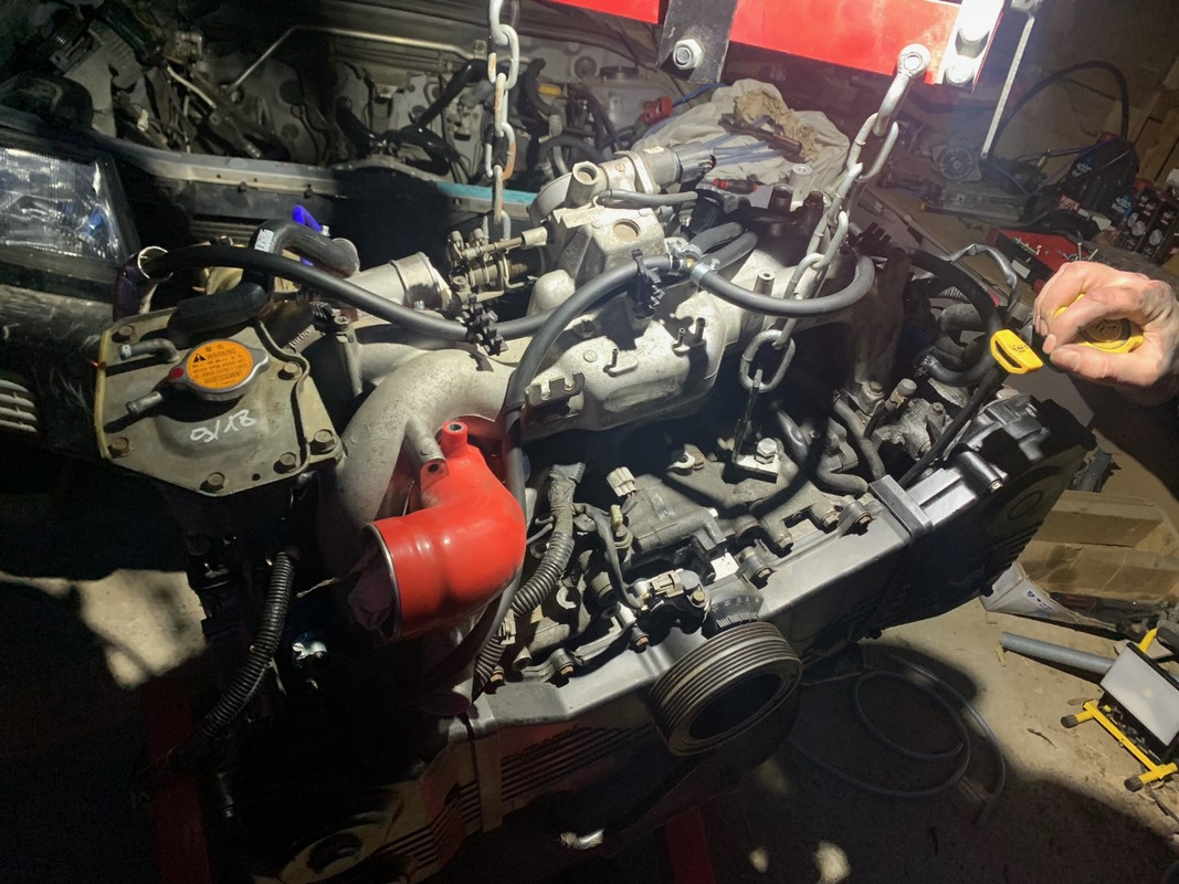

Message non lupar Erwan » Dim 15 Jan 2023 10:25
Ce samedi on a pu avancer, pas autant que prévu à cause d'une erreur de montage nous ayant fait perdre une heure.
On a commencé la mise en huile, mais impossible de faire monter en pression en entraînant via la vis de poulie de vilo, ma perceuse n'avait pas assez de force et à la main pas assez de vitesse.
On fera la manip moteur en place, bobine et injos débranchés.
On a soulagé la boite avec un cric bouteille, avant d'enquiller le moteur
Puis mis le bloc dedans, et la après un moment à chercher à comprendre pourquoi les supports moteur n'allaient pas à leur place sur le berceau ( supports Sti différent des Foz ? fixation moteur STi différent Foz ? boite trop en avant ? ), on s'est rendu compte qu'ils étaient montés inversés à 180deg.
Bien sur, hors de question de ressortir le bloc, donc... démontage / remontage avec le moteur dans la baie, accessibilité pourrie. Mais on a réussi.
On poursuit dans deux semaines, juste une question au sujet des injos, pour le faisceau, deux prises : noire et grise. Si quelqu'un peut me confirmer laquelle va sur l'info côté habitable, laquelle est sur celui côté face avant.
En ligne: 96d 23h 9m 46s

Message non lupar Arnaud07 » Lun 16 Jan 2023 12:22
Pour les bobines c'est les prises blanche vers l'avant et les noirs ver l'arriere ,pas besoin de debrancher les bobines et injos ,tu debranches juste le capteur vilo et il n'y aura ni injection ni allumage ,en plus elle est facile d'acces ;)

Message non lupar Erwan » Lun 16 Jan 2023 20:10
merci pour l'astuce du capteur vilo :)
pour les injos, qui peut me dire quelle est la couleur de prises côté habitacle ?
Re: Forester S turbo '99 - dans le coma
Message non lupar Wattman » Jeu 19 Jan 2023 17:05
Prises noires côté habitacle, prises blanches côté radiateur, pour les injos. ;)

Message non lupar Erwan » Ven 17 Fév 2023 17:51
J'ai pu un peu avancer cet après midi.
Remontage du bloc clim, une partie du faisceau qui restait, le tour de boite vissé, la fourchette de boite et l'échappement.
Du coup on a tenté la montée en pression d'huile, après avoir mis la moitié du niveau dans le carter.
on a ouvert le plug à côté de la sonde de pression côté façade, et le banjo haut du turbo.
Pas moyen, l'huile ne monte pas, on a essayé une dizaine de coup de démarreur, bougies en place mais sans les bobines et sans essence bien sur.
Est-ce que on aurait du ouvrir en bas côté pompe avant ?
Message non lupar SubJunior » Dim 19 Fév 2023 13:42
Tu n’aurais pas rempli ton filtre à huile avant de faire tes essais ? Le bloc à JM n’éteignait pas son voyant de pression car le filtre à huile remplis d’huile par precaution créait un bouchon. La pompe à huile est une très mauvaise pompe à air, il faut que le circuit soit libre pour qu’elle arrive à s'amorcer. ;)
J’ai également un doute sur le fait d’avoir plusieurs points ouverts. À mon avis tu devrais fermer le circuit. Mais ce n’est que mon avis, ça vaut ce que ça vaut ! :gene:
Et sans les bougies, ton moteur prendrait surement quelques tours de plus, qui ne pourront qu’aider l’amorçage ! L’absence de compressions permettrait surement aussi de limiter les éventuels risques de rayure après tant d’essais infructueux.
Message non lupar Arnaud07 » Lun 20 Fév 2023 12:43
Le mieux c'est d'amorcer le moteur sans filtre a huile ,des que ça coule au filtre le remplir et le revisser puis continuer l'amorçage jusqu'a ce que ça coule au turbo ;)
