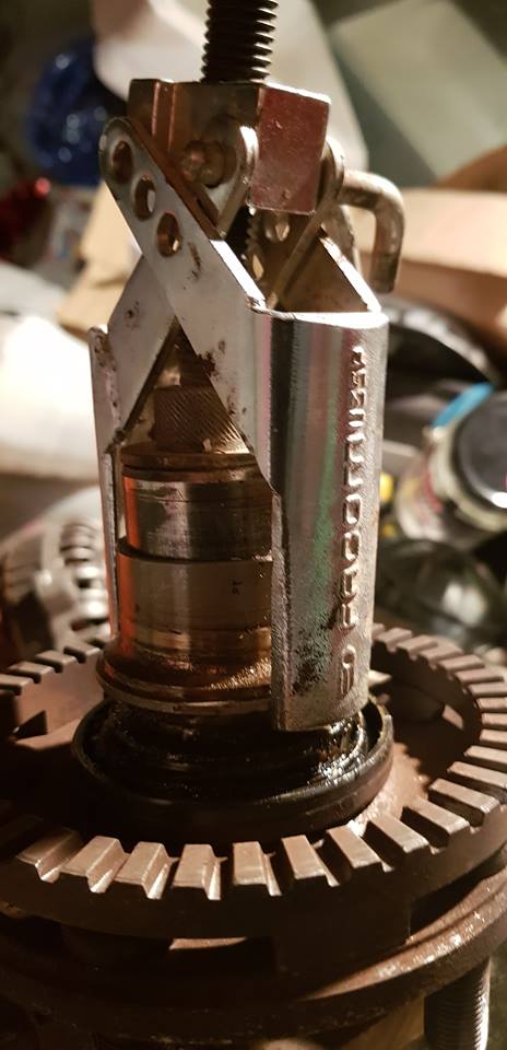

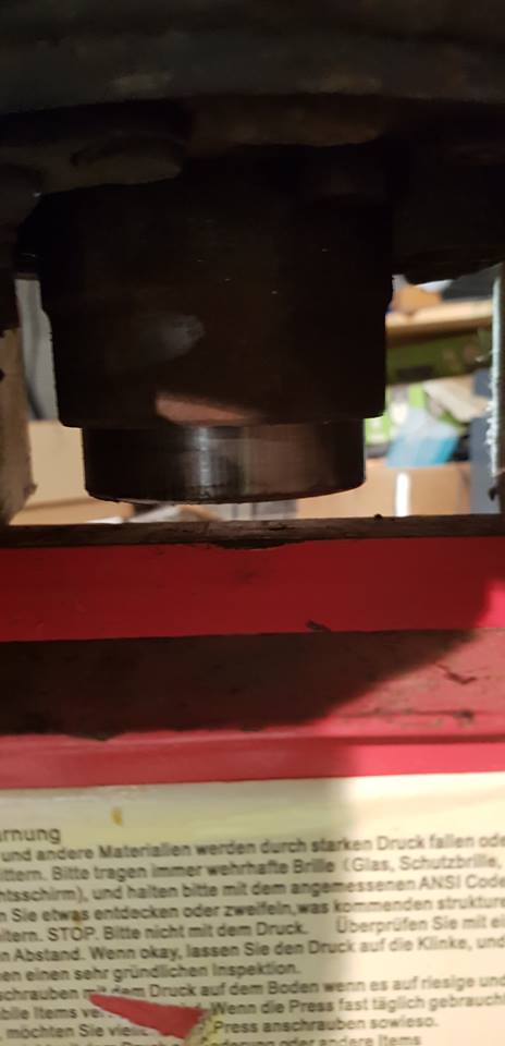

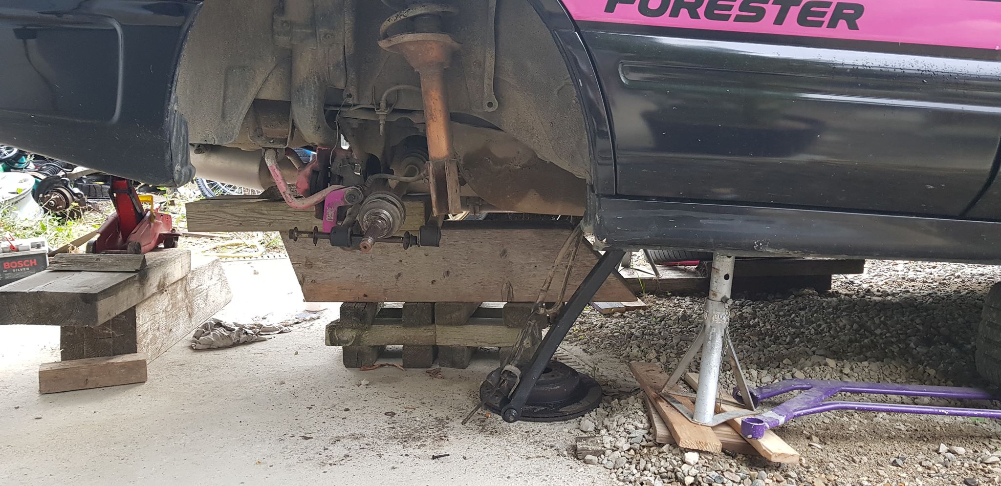

Des news du camion ….
Alors ça faisait un moment que le frein à mains ne marchait plus, donc commande de garniture et tant qu'à faire les roulement rognent un peu, commande de roulements …
Une fois les pièces reçu, pas les bonnes garnitures :gene: mais après démontage, il s'avère que c'est pas les garnitures. Un ressort qui à sauter sur l'écarteur du haut …

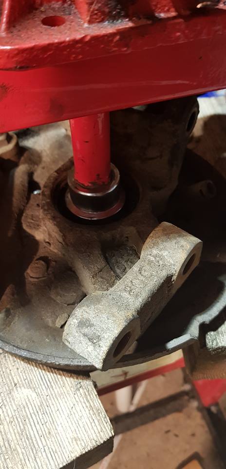

J'en suis à sortir les roulements sur la presse, il me manque une douille ou une cale pour finir de les sortirent . Voilà ou j'en suis en photos ;)
Oui, j'en profite pour monter des pièces de wrx :gene:
Des news dans la semaine :mrgreen:

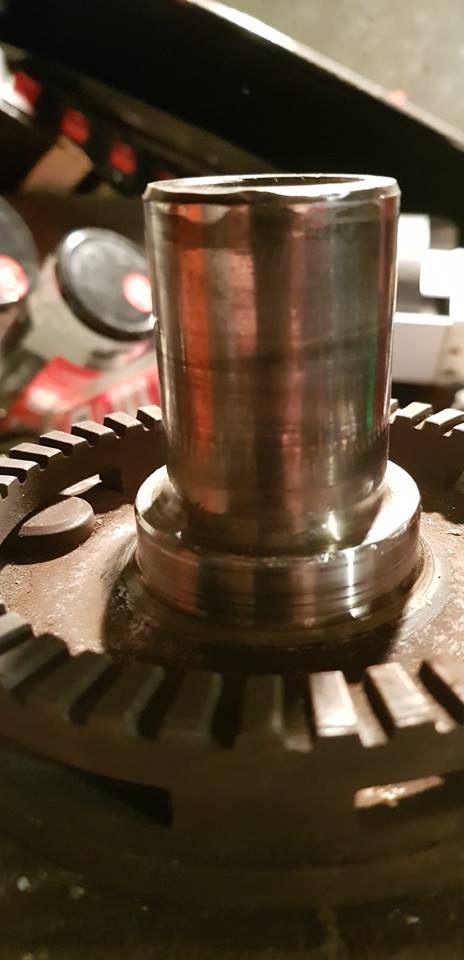

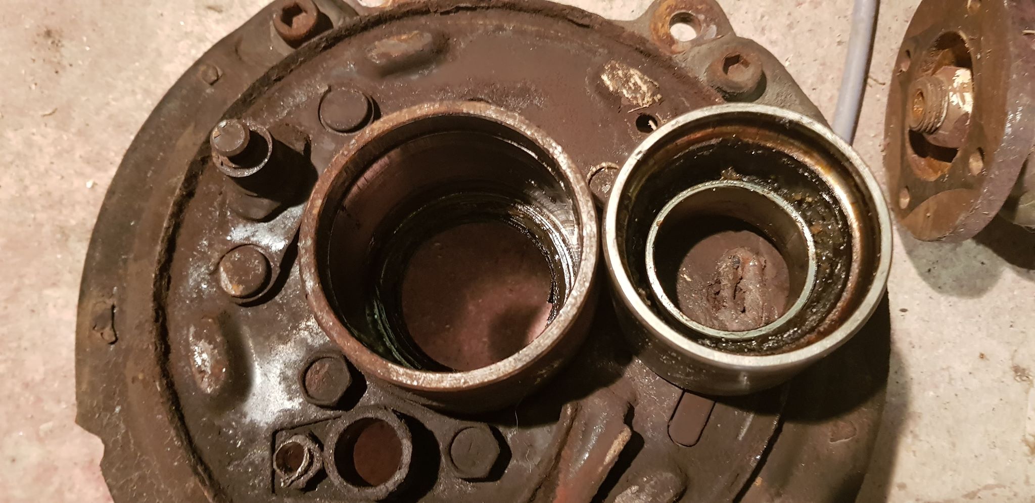

Message non lupar subarom » Mer 5 Sep 2018 19:43
La suite :gene:
Ce soir, sortir les roulements, nettoyage et remontage :mrgreen:
En photo ;)
Voilà pour aujourd'hui; la suite dans le week-end .... ou pas :gene:

Message non lupar Erwan » Jeu 6 Sep 2018 07:07
T'a bien avancé, les roulements ça va tant que le moyeu est pas attaqué, sinon s'est de suite plus chiant

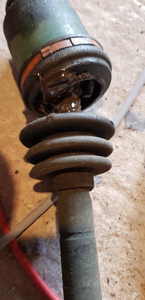

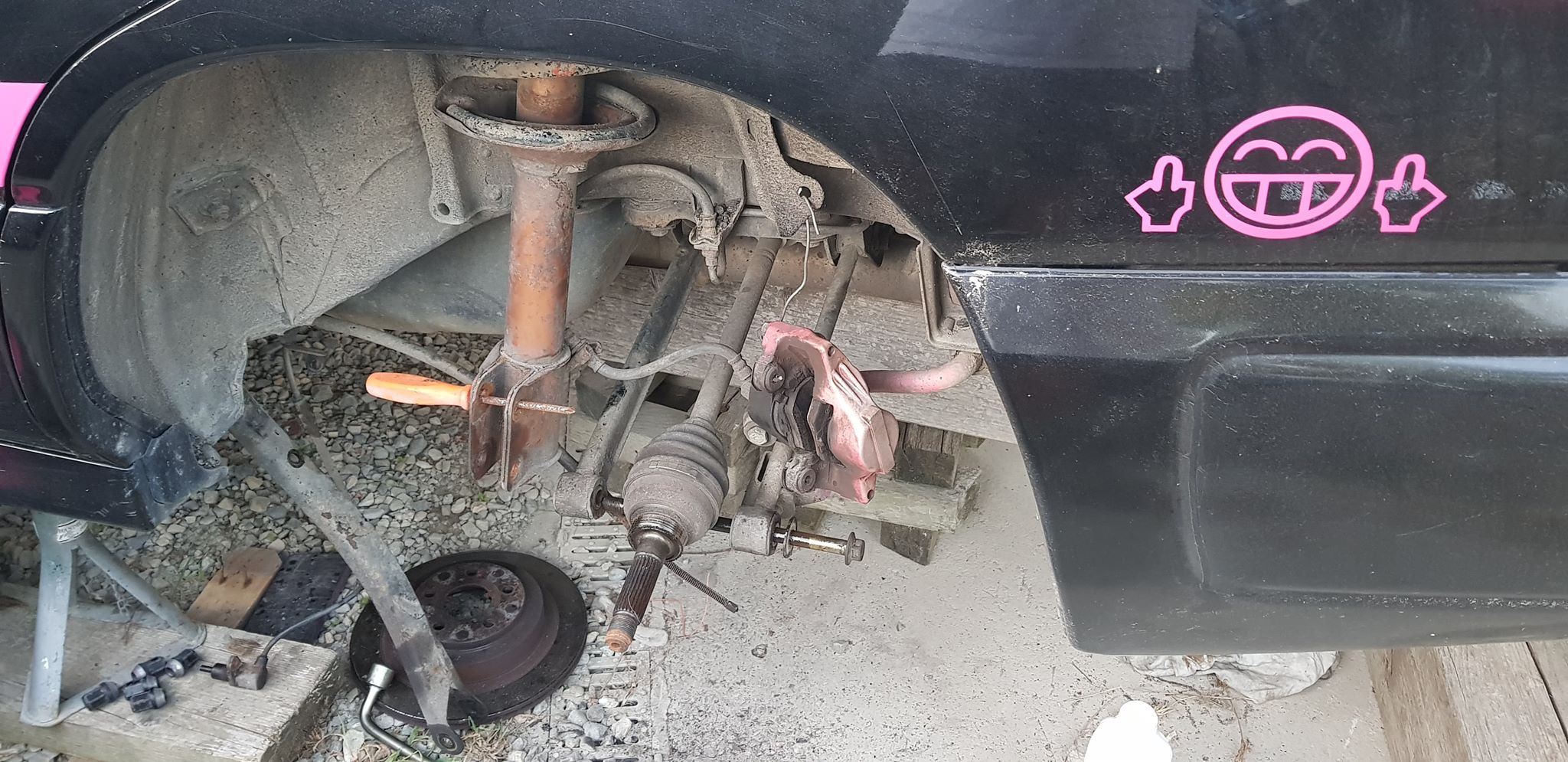

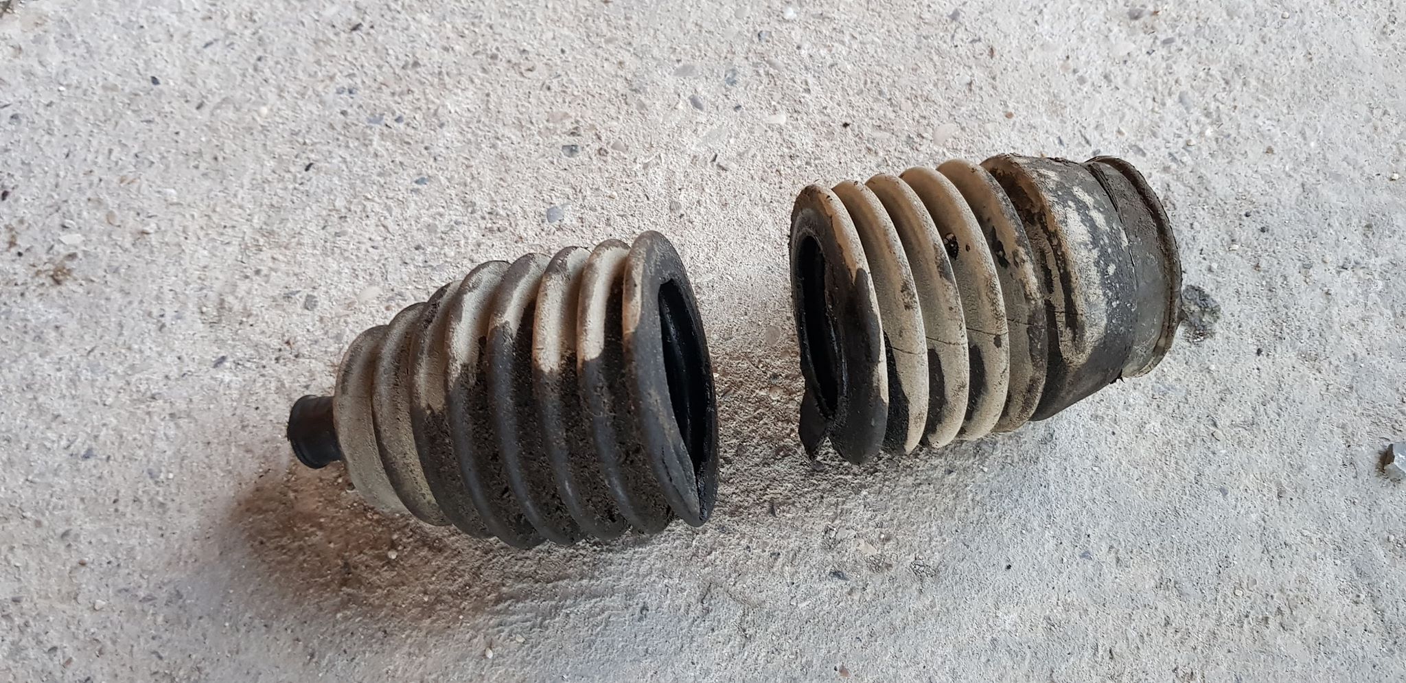

Message non lupar subarom » Jeu 6 Sep 2018 17:58
Non, mais les derniers temps ça claquait au niveau de la tête d'amorto sur les petites bosses.. Et en passant dessous, j'ai un soufflet de cardan et un soufflet de crémaillère de l'autre côté.
Dés que fait fini l'arrière, je passe devant :gene:
Calage manouche avec double sécurité :mrgreen:

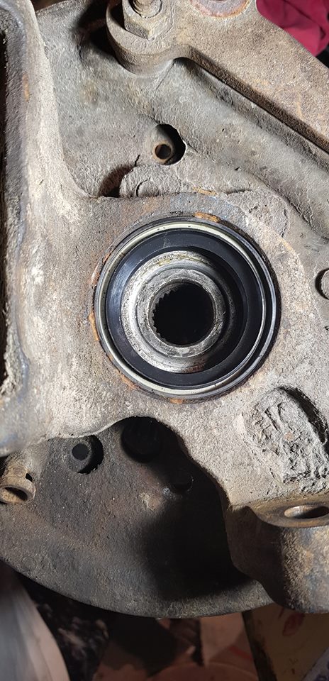

Message non lupar subarom » Jeu 20 Sep 2018 19:28
Suite et fin :mrgreen:
Donc,
Roulements AR : ok
Frein à main ; ok
Cardan AVd ; ok
soufflet de crémaillère ; ok
coupelle d'amortisseur ; ok
Ben ça fait moins de bruit :gene: :gene: :gene:
Allez, tites photos ;)
Le mois prochain, vidange des 260000 kms :gene:
