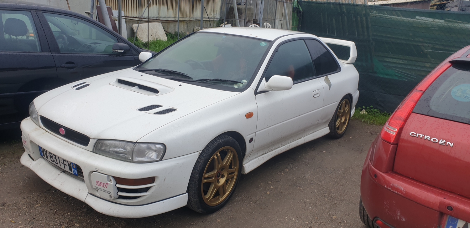

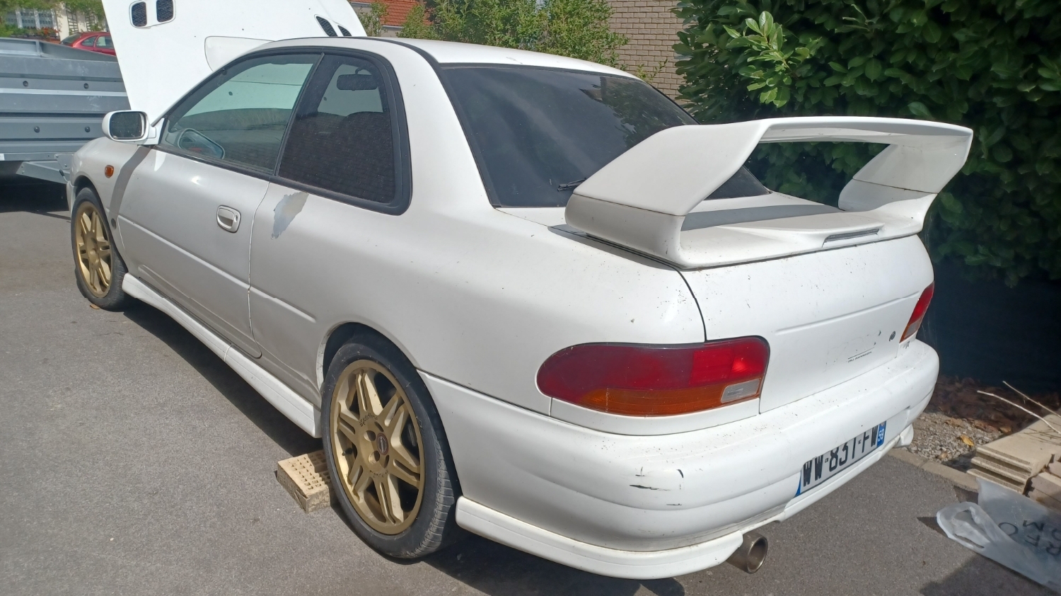

Salut à tous petite présentation tardive de la petite dernière arrivée il y a maintenant 1 an et demi .
Tant d'années à désespéré retrouvé une impreza je suis tombée sur cette type r à vendre non homologué beaucoup administrativement en plaque provisoire w au nom de l'ancien propriétaire avec pas mal de point à revoir mais avec 88 000 km dans son jus .

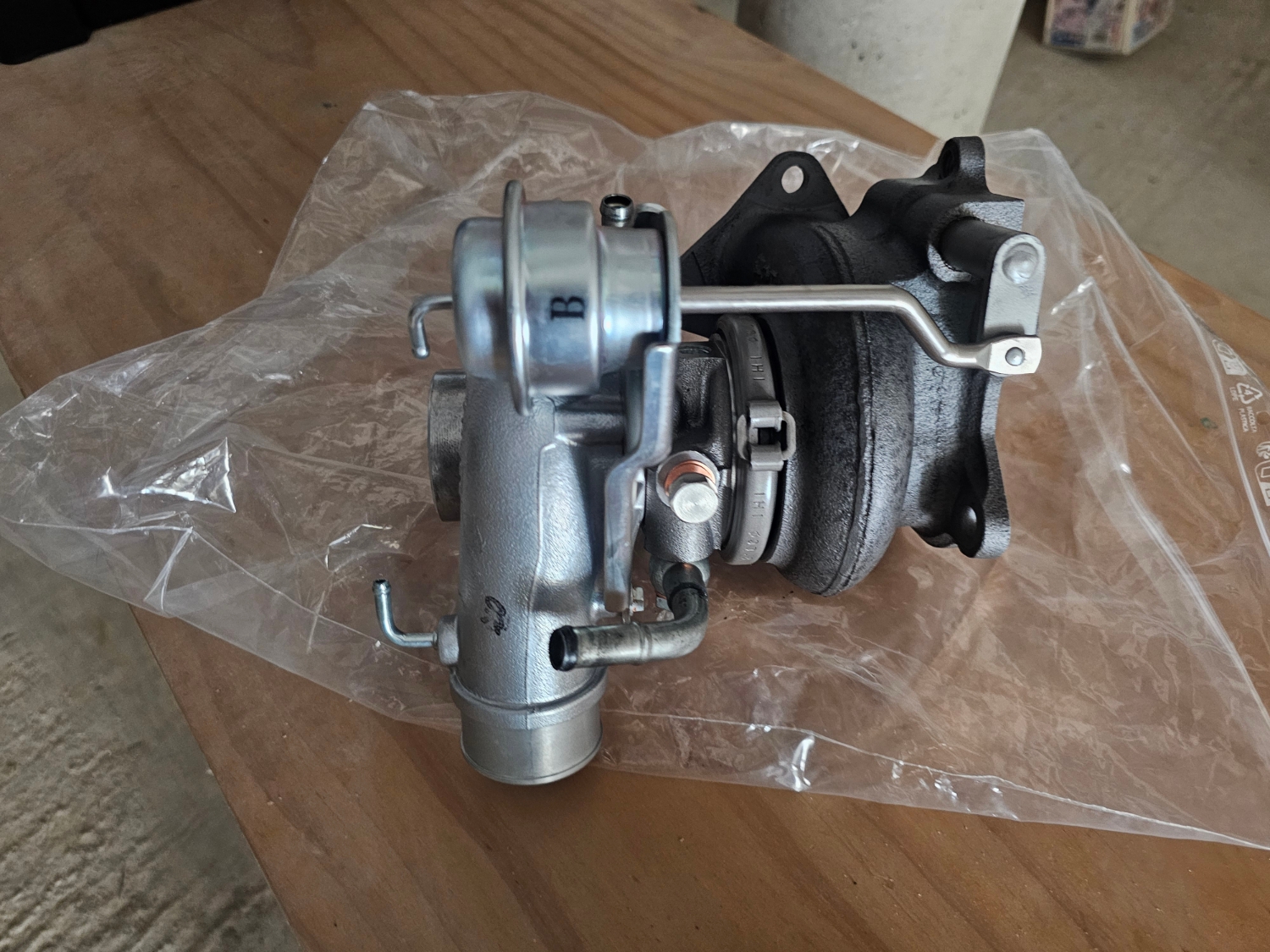

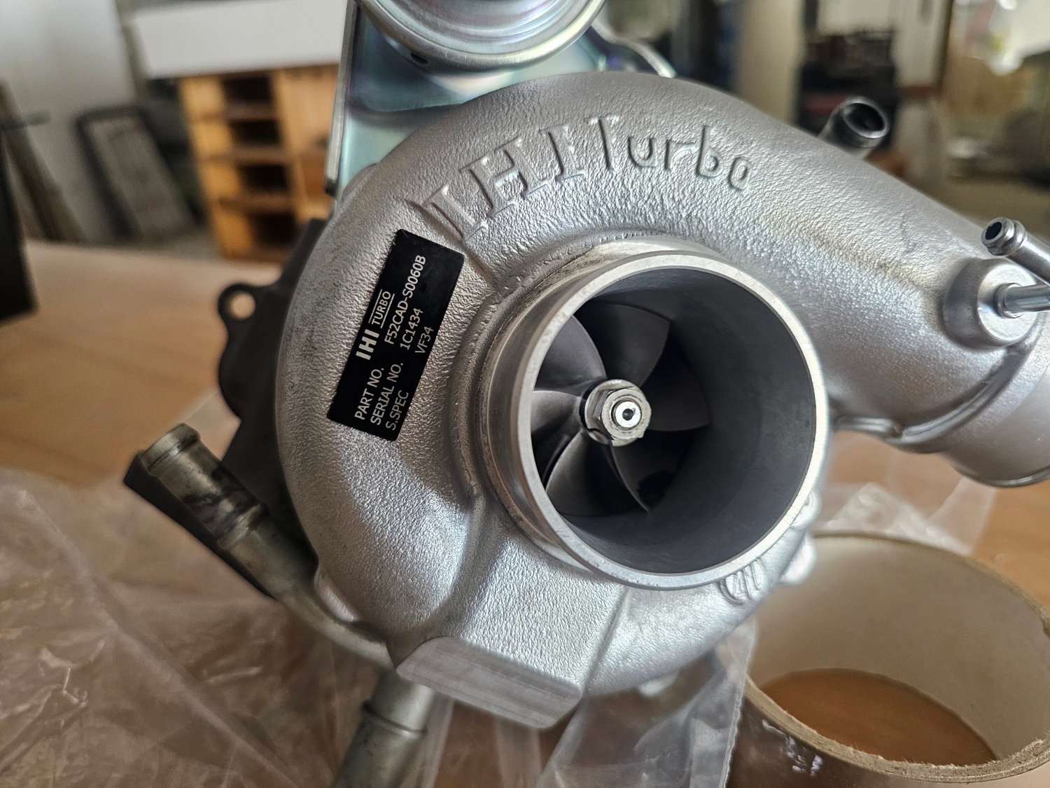

A son achat elle avait un moteur neuf monté par dany hoyas avec td05 arashi . Vu qu'elle tournait en off et non re mapé dès que je l'ai eu j'ai préféré la faire faire decullasser et vérifier qu'il n'y avait pas eu du cliquetis et finalement tout vas pour le mieux, j'en ai profité pour lui faire monter un vf34 neuf que stephane ( steph13) ma vendu avec roulement céramique, depuis pour la rti je fait tourner en off avec de l'additif d'octane. Je vais essayer de l'emmener à Mathieu courant octobre je l'espère .

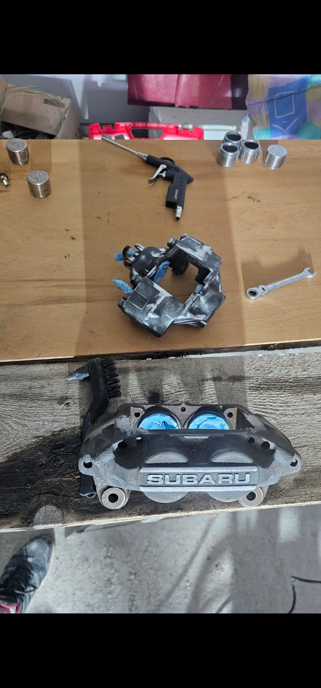

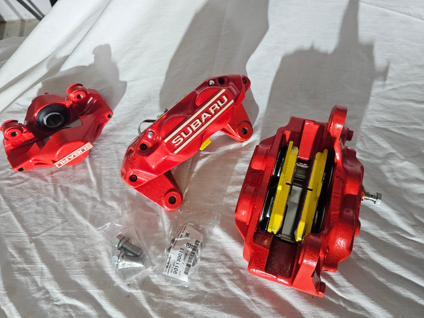

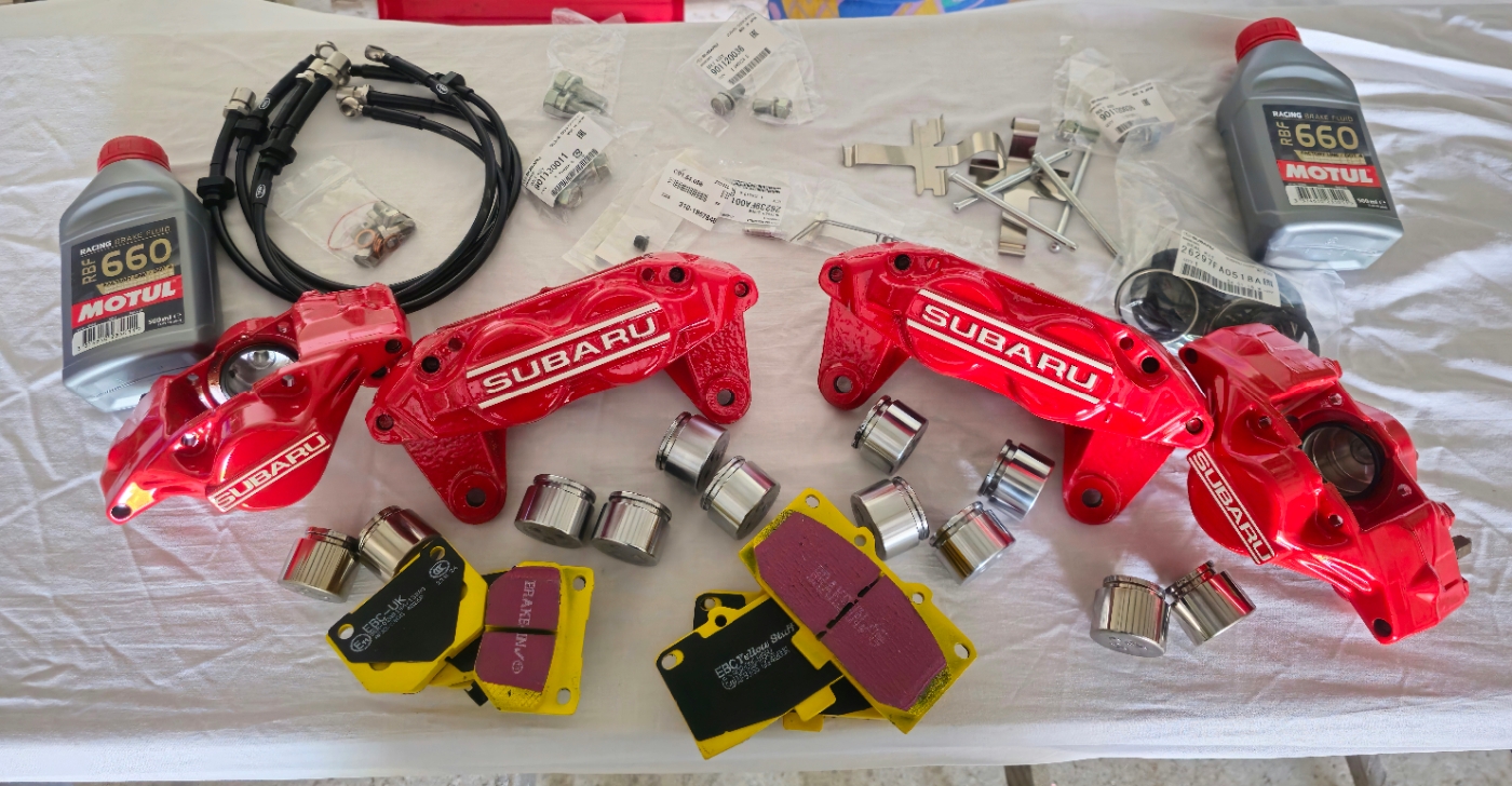

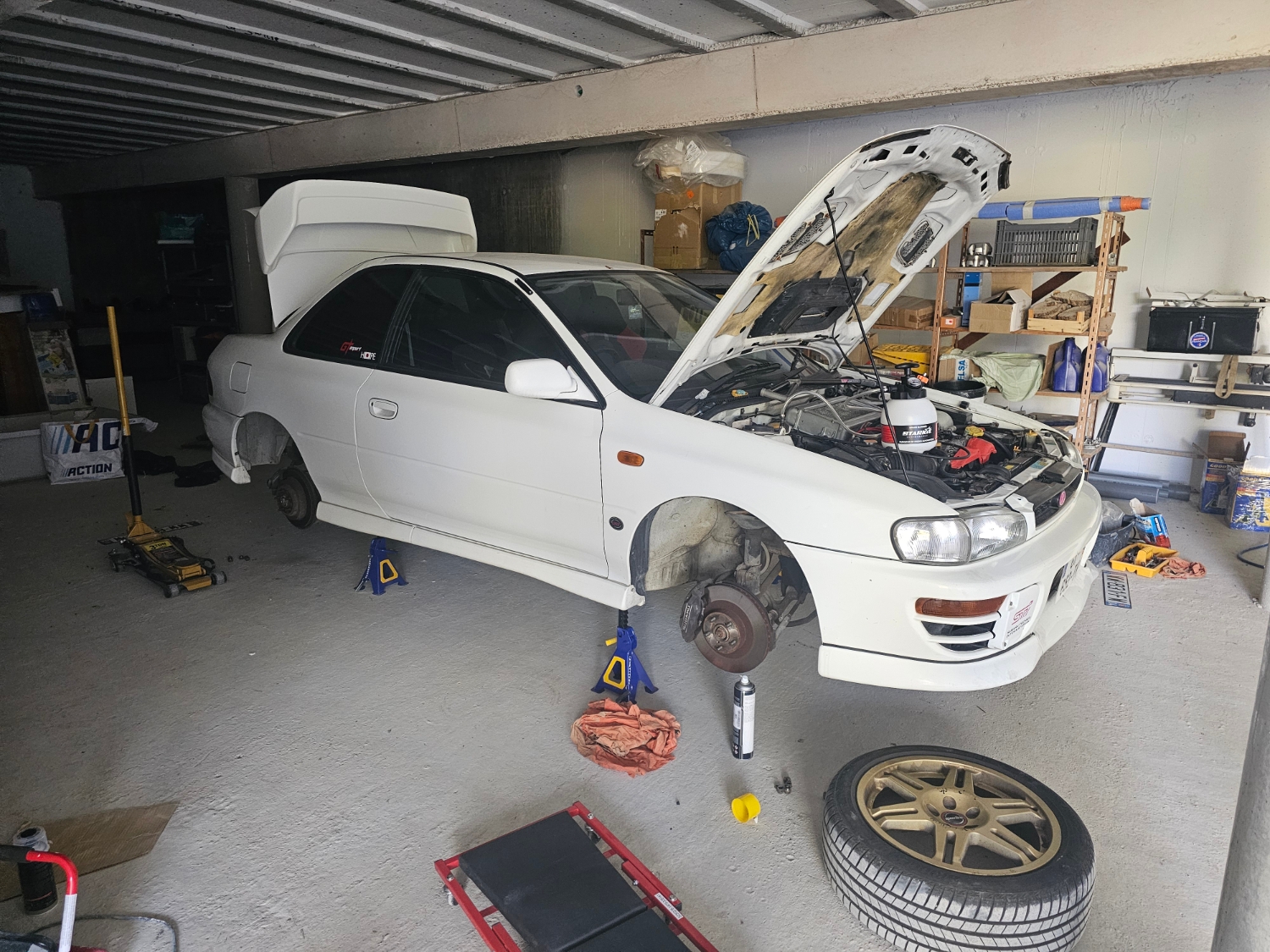

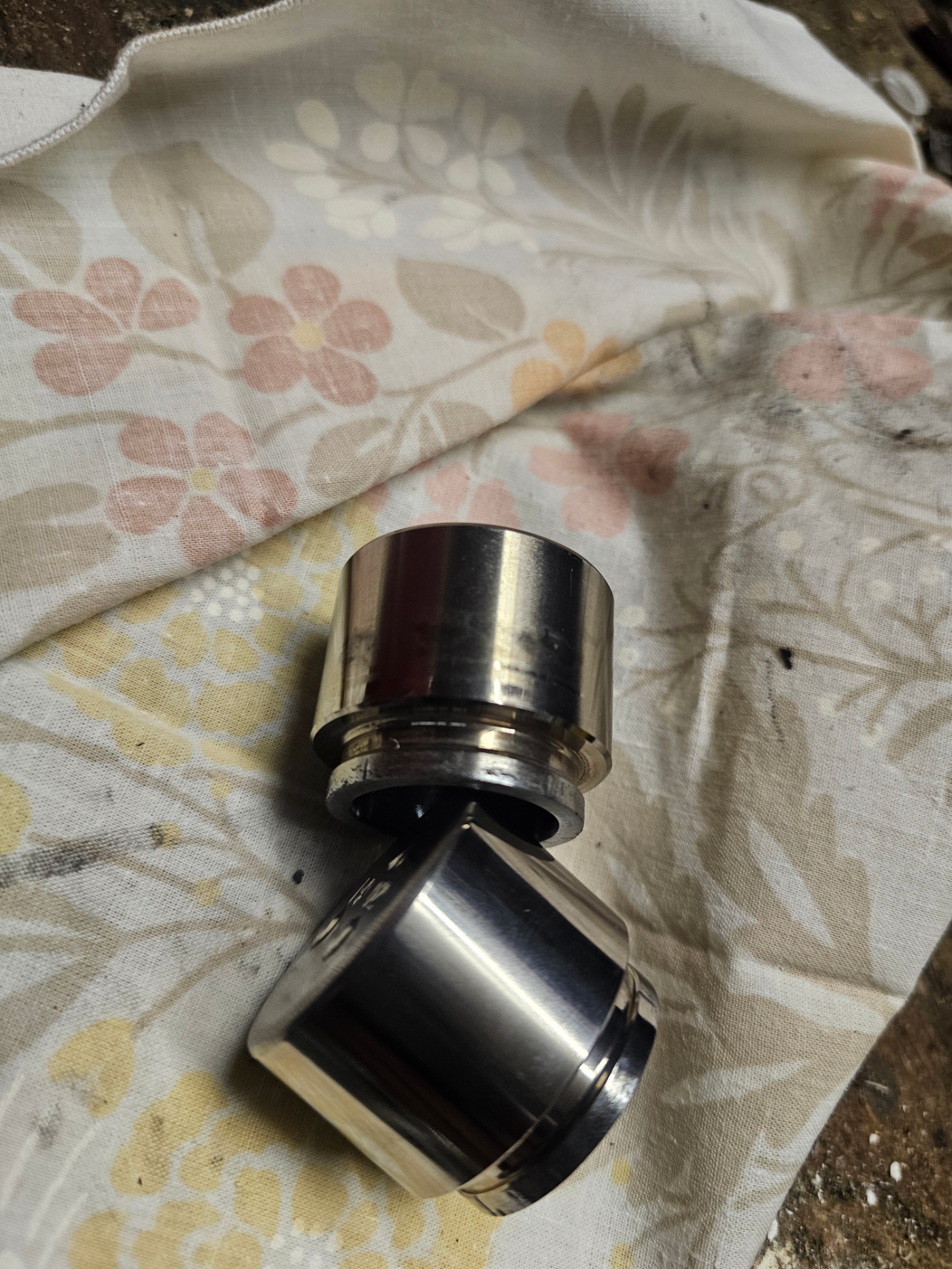

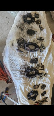

Salut à tous , au programme ces jours ci , réfection du système de freinage , avec réfection des etrier remplacement des conduite de freins en aviation et bien sur disque plaquette et liquide .

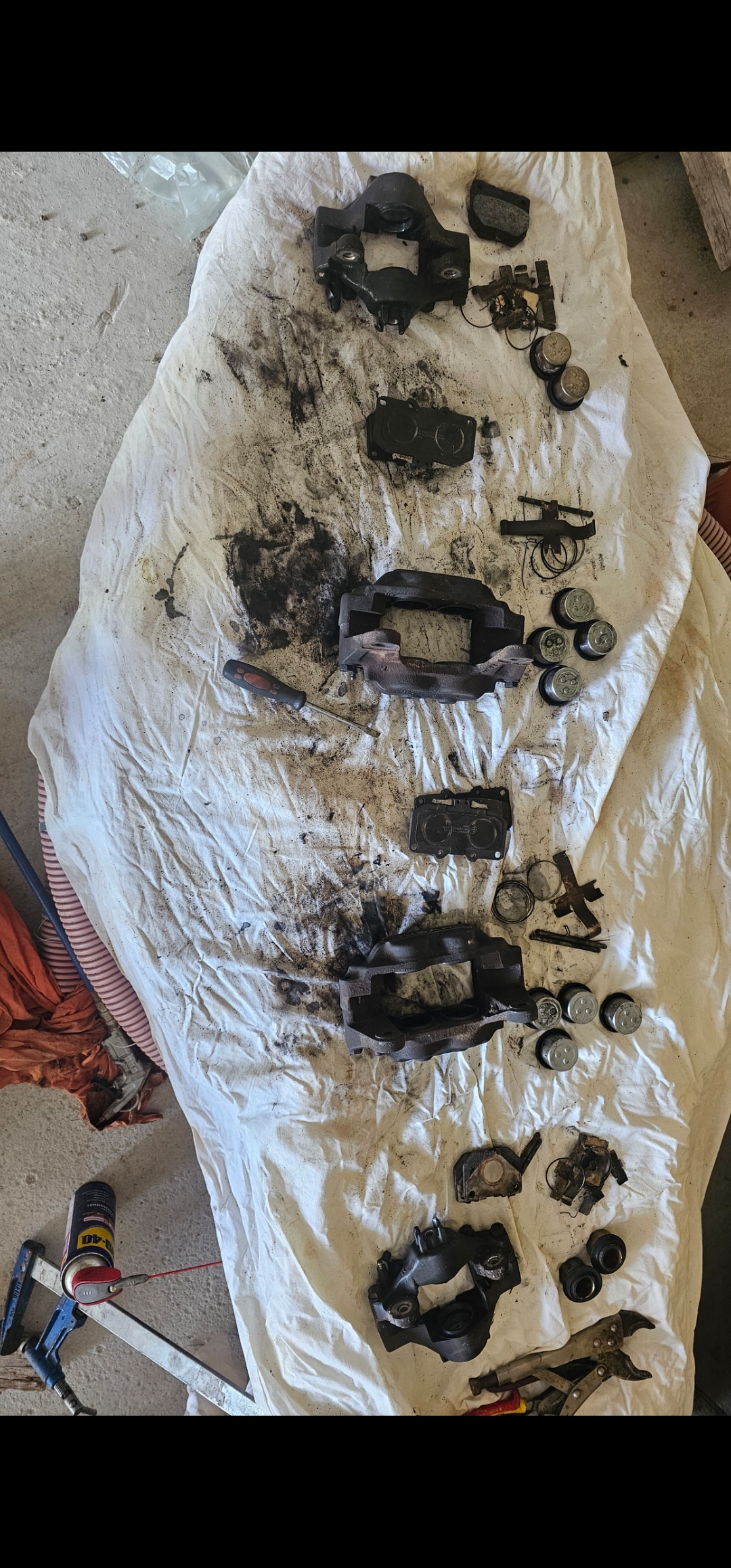

Démontage avant dégraissage et passage à l'ultrason
Brossage, ponçage et un petit coup de meule histoire d'ajuster les 2 parties car les moules subaru c'était pas ça :mrgreen:

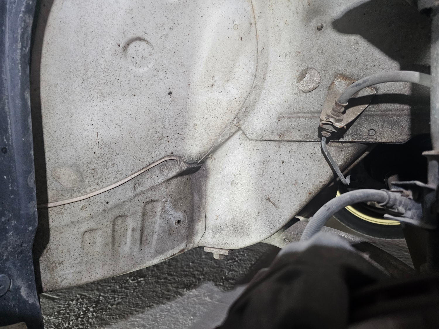

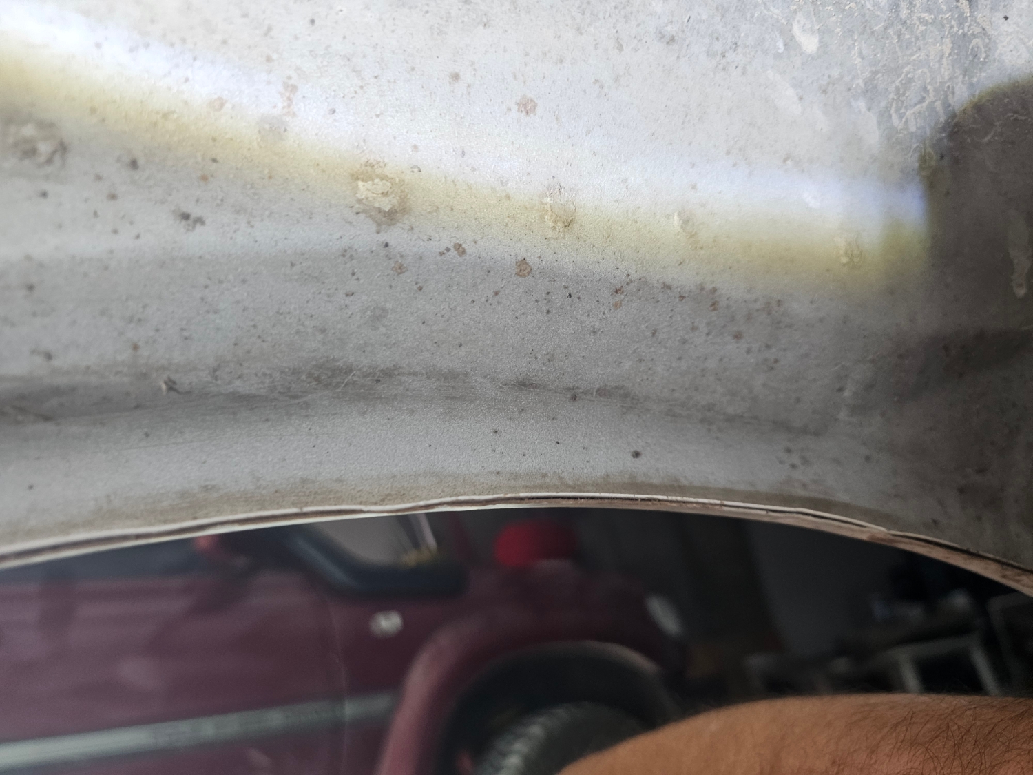

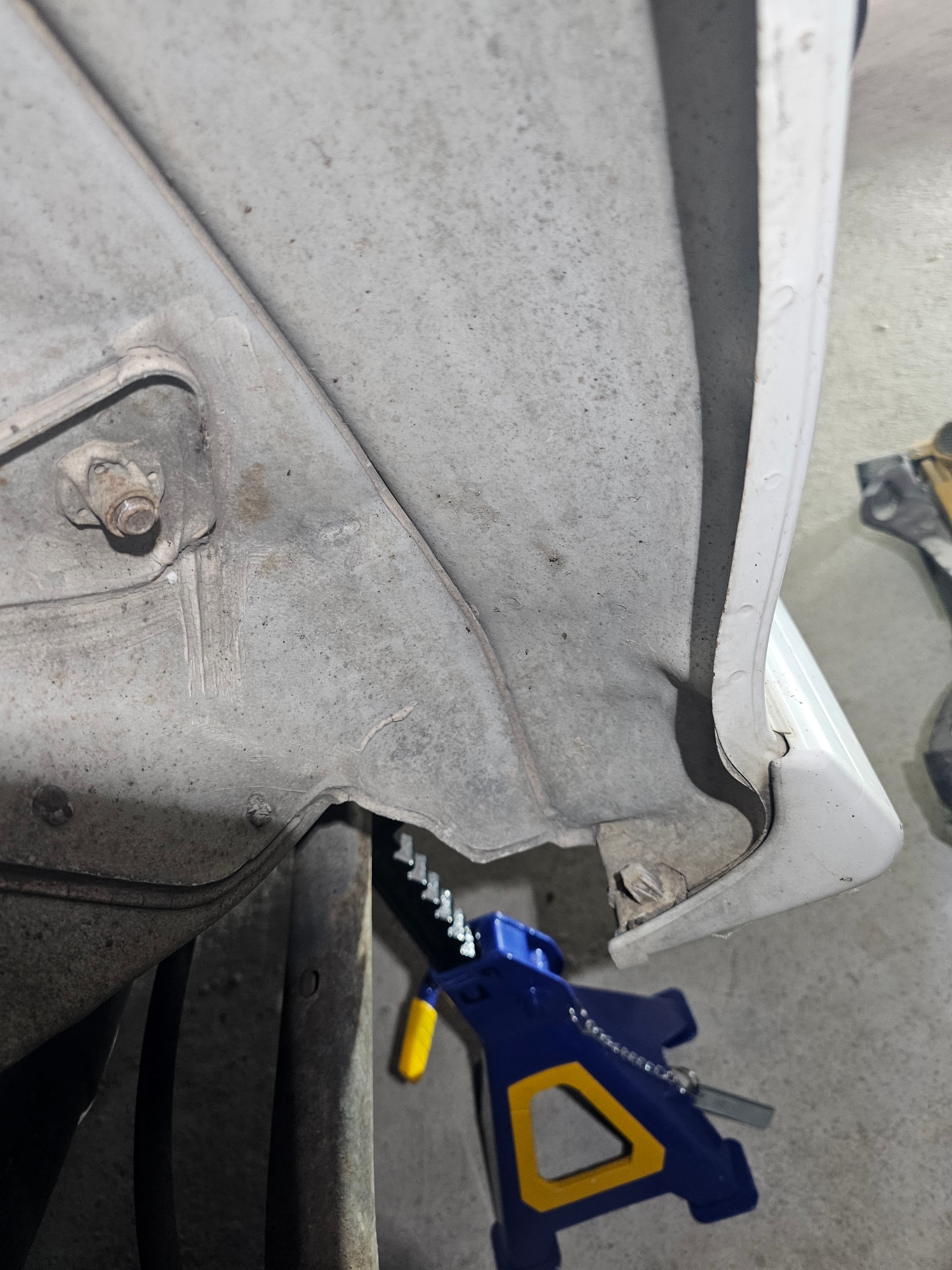

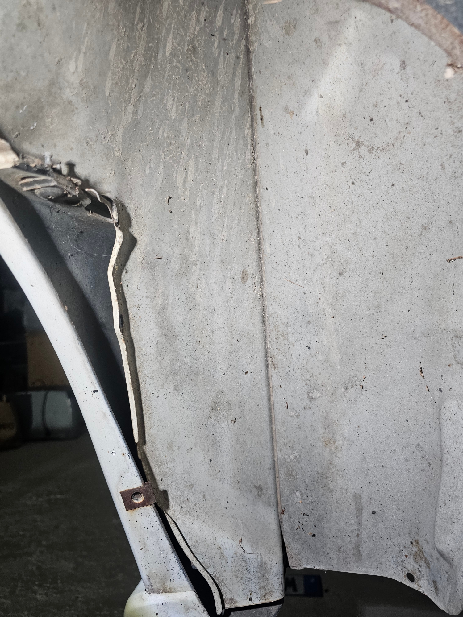

Étant donné que depuis son achat vu que je l'ai pas trop eu j'ai beaucoup pris le temps de l'inspecter, j'en ai donc profité et je savais qu'elle étais saine mais me voilà rassuré ell est vraiment ultra saine , ca confirme son faible kilométrage , et à du être bien stocké

Message non lupar Erwan » Dim 15 Sep 2024 08:41
Propre en effet, zéro rouille :super:

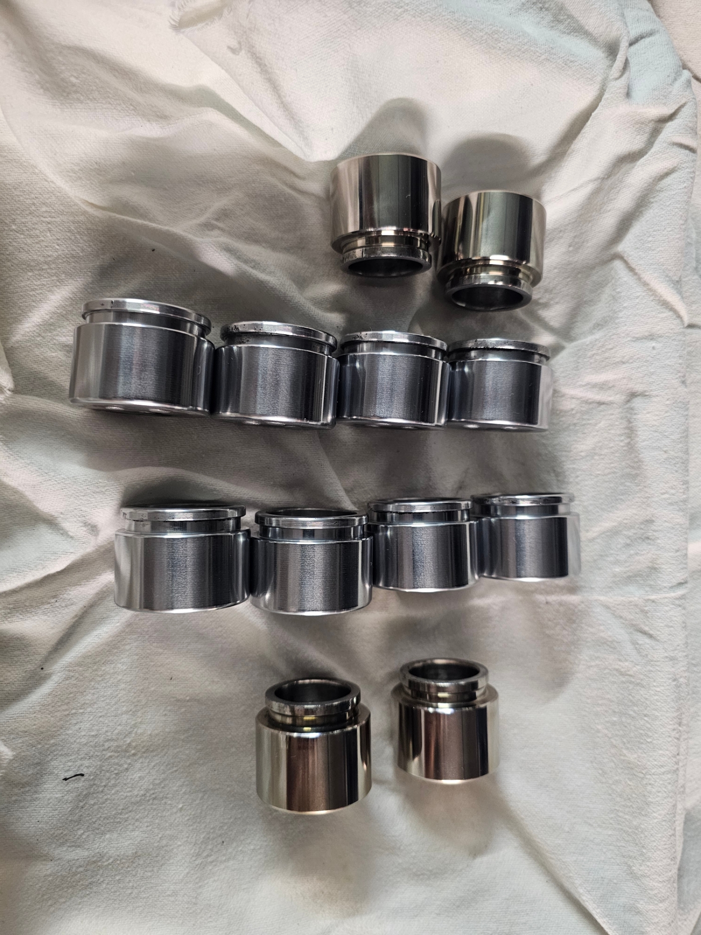

Dans l'idée j'aimerais la refaire complètement mais malheureusement faisant comme beaucoup d'entre nous, beaucoup de chose dont la construction de la maison c'est petit à petit , la j'ai fait le moteur maintenant les freins puis reprog et ensuite je pense amortisseur et j'aimerais refaire tout les trains ( sablage peinture etc) et pourquoi vu qu'elle est saine lui faire un ponçage et peinture de la caisse surtout que les jdm ne sont pas blaxonné. Et pour finir ce sera une complète ( il y a du temps avant tous ça)

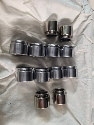

Aujourd'hui en attendant le joint je me suis occupé des pistons
Avant/ après
Une fois terminé

Message non lupar mikasimca » Sam 21 Sep 2024 07:19

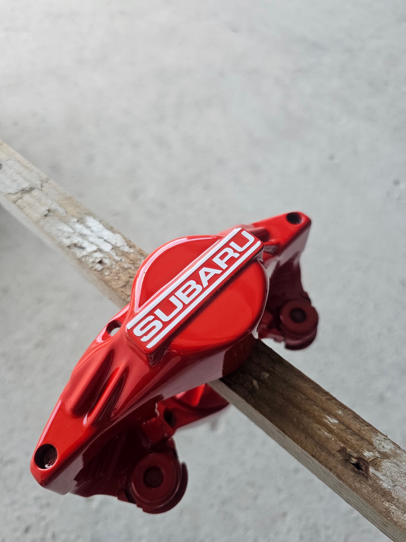

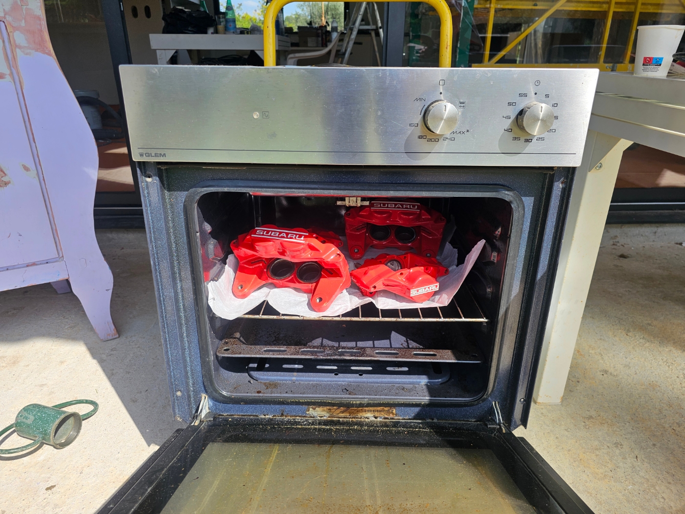

Petit avancement, mise en peinture bicomposant puis vernis et 1h au four à 90 degrés histoire de durcir le tout .
le résultat est satisfaisant mais je me suis aperçu que j'ai oublié de commander le kit joint pour l'arrière ainsi que les 2 purgeur arrière, il va donc falloir encore attendre quelques jour pour finalité le remontage .

Message non lupar Erwan » Sam 21 Sep 2024 08:30
très joli :super:

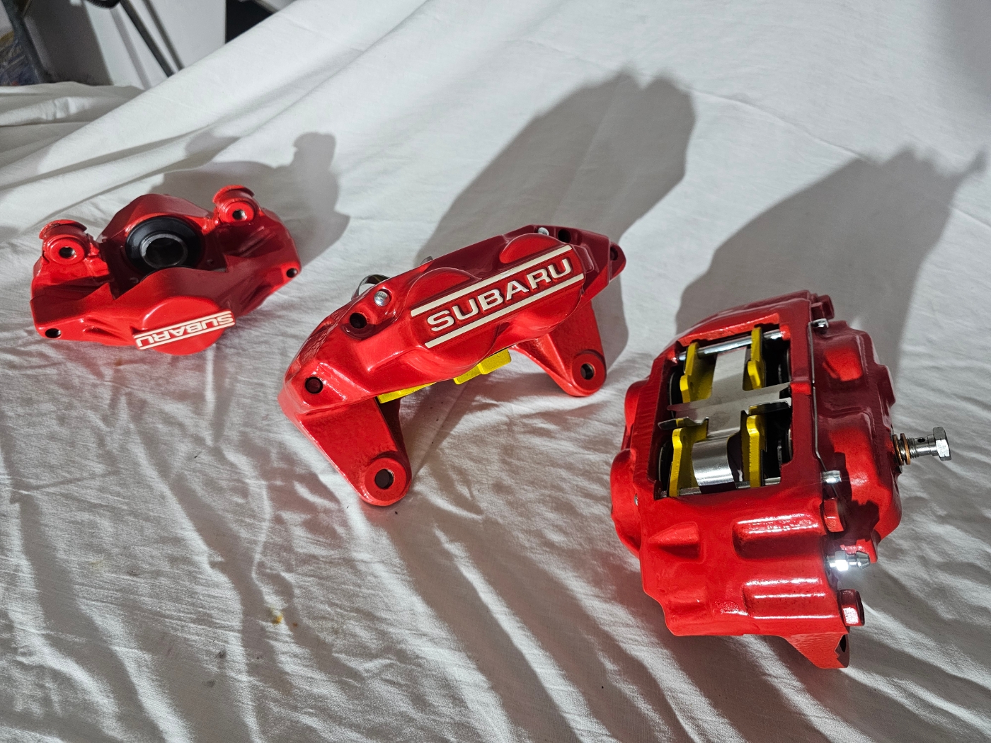

Message non lupar mikasimca » Jeu 26 Sep 2024 06:22

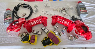

Petit avancement du jour , les etrier sont terminé, j'espère recevoir les biellette de base stab pour la finir ce week-end.

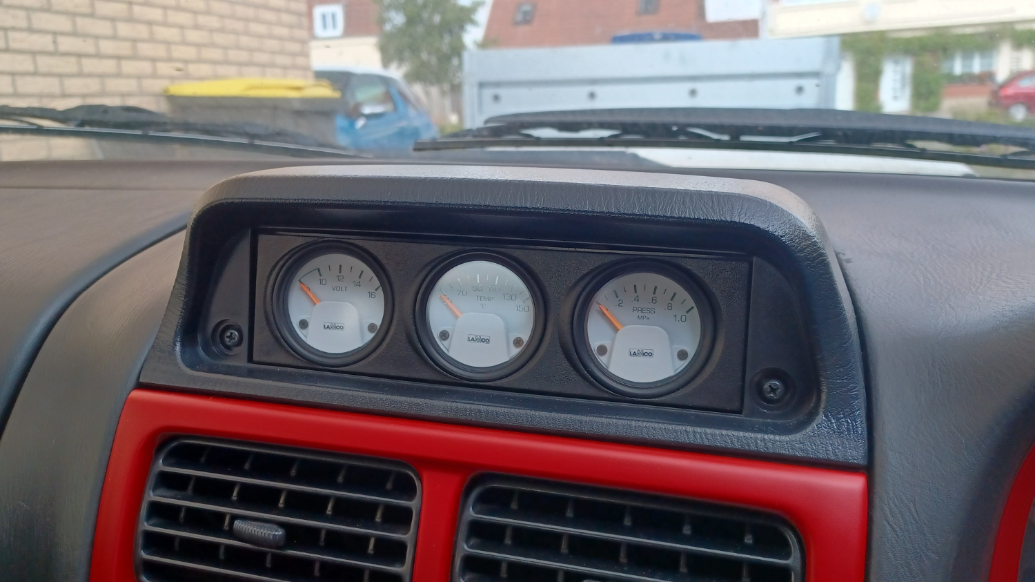

Question si jamais c'est toi qui l'a ajouté, dans la casquette 3 manos origine, la partie rectangulaire trouée pour placer les manos c'est aussi une pièce Subaru origine ou c'est du fait maison ?

Salut mag gyver, l'ensemble de la casquette et mano est d'origine y compris la partie plate avec les 3 trous , le petit détail c'est qu'il sont légèrement inclinés .

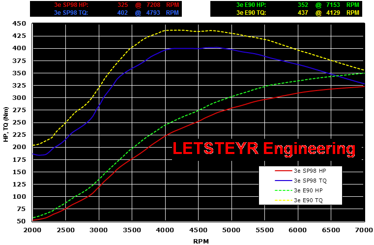

Bonne nouvelle j'ai récupéré la voiture de chez letsteyr qui m'a fait un super travail avec une ecu hybride, conversion allumage en bobine crayon, suppression debimetre passage en capteur map, soleno etc avec un carto 98 et une ethanol , la voiture marche super bien , je remercie Mathieu pour son professionnalisme !

Pas mal les courbes, la différence en fourniture de puissance est quand même bien différente sur les deux cartos, ça doit être plaisant d'enfin pouvoir exploiter :taré1:
