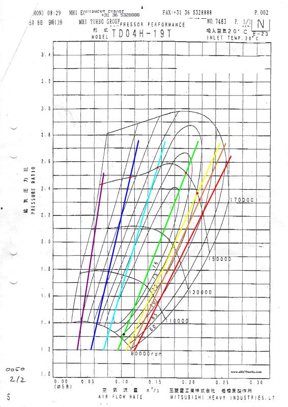

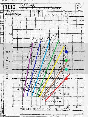

Petite question pour le turbo, un rebuilt du td04 des wrx en 19t donne la puissance que tu vises avec un spool assez rapide => qu'est ce qui a motivé ton choix sur le vf28 plutôt ? monte d'origine du bloc sti v4 ?

La difficulté de trouver le moyen de le faire pour pas trop cher et aussi pour passer à un turbo sur roulements.
Après, dans le détail, j'ai un flow map du TD04-19T
Et un du RHF5 (VF28) :
Pour faire simple, les lignes qui montent en couleur correspondent au régime moteur (2000, 3000, 4000 etc jusqu'à 8000 rpm), la 1ère courbe traversée par ces droites correspond à la vitesse de 80 000 tours/min du turbo et la dernière en haut c'est 160 000 tours. Au milieu, les courbes forment une emprunte digitale qui donne le % d'efficacité du turbo (76% au centre pour le TD04-19T et 75% pour le VF28) et autour, la plus éloignée du centre c'est 65% pour le TD et 55 pour le VF (les échelles sont différentes).
Si on compare on voit que de 3000 à 7000 tours (je ne prendrai pas 8000) on est au plus proche de l'efficacité max à 0.8 bar pour le VF alors que le TD ça sera plutôt de 4000 à 6500 pour 1.0 bar.
C'est pas grand chose mais associé aux roulements, ça me suffit pour faire mon choix.

J'ai pas tout compris à tes graphiques de turbo, c'est pas bien grave :gene: tu as tout bien expliqué ensuite, mais ça consistait en quoi le rebuilt du turbo d'origine ?

En gros ils faisaient un un hybride du TD04 pour garder le côté "petit" turbo qui spool vite mais avec une tenue de pression très correcte en haut dans les tours, pour aller chercher les chevaux.
